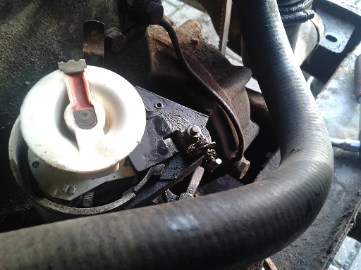

Hallo ken iemand mij vertellen, of de Bougie kabels bij de Hy weerstand hebben of zit dat bij deze in de bougie`s.
Ik meet ondanks dat de kabel beschadigd is wel de zelfde weerstand in de bobine kabel en de 4de cilinder. de ander kabels meet ik niets en dan bedoel ik helemaal niks dus ook geen nul niet meetbaar. :roll:

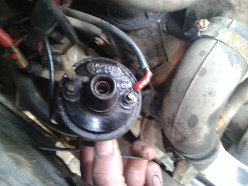

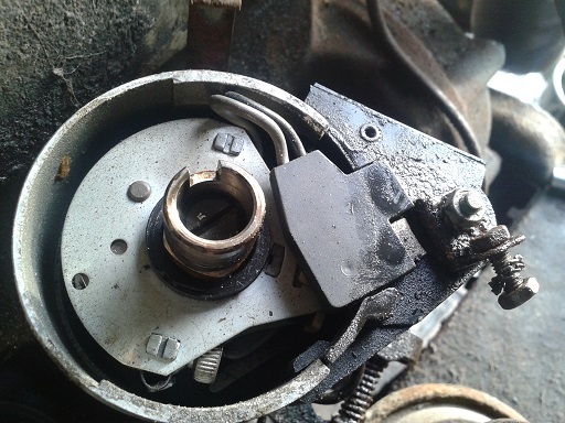

Kan iemand mij ook vertellen wat van ontsteking dit is, zie geen contactpuntjes.
Of zitten die onder de plaat :oops:
Re: Bougie kabels
dit is een cassette ontsteking.
Als je de condensator met houder omhoog trekt dan komt de cassette mee en daar zitten de puntjes in.
Onder zie ik de kartels van de stelbout zitten.
De bougiekabels kan ik je niet mee helpen.
