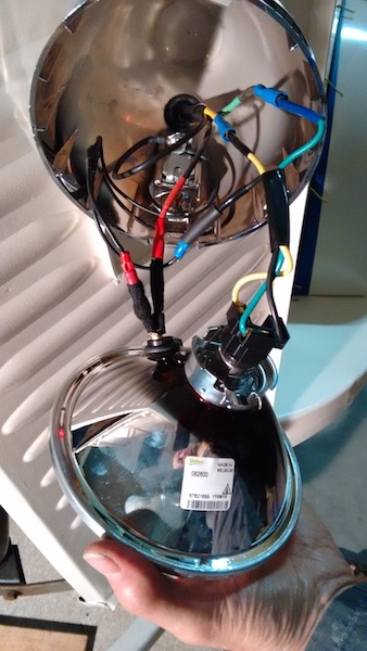

- Coendalini
- Berichten: 165
- Kenteken: AR-72-69
- Locatie: Eindhoven
Re: Koplamp aansluitien ?_12V Halogeen-kunststof behuizing
Zoals al is gereageerd is dat geen probleem. Mijn 2cv heeft ze ook al een paar jaar. Wel wil ik er nog een relais tussen zetten. De schakelaar word warm. Maar dat is in de winter wel fijn.Otje schreef:Hallo meneer "geenlamp" ...
Is dat nu wel slim, zo'n halogeenlamp ? Die dingen worden behoorlijk heter dat de conventionele lampen en ik weet niet hoe die plastic koplamp-huizen daarop reageren ...
Dank je wel voor de reacties
- hy kopl rev 20141016_211144611.jpg (92.65 KiB) 70240 keer bekeken
