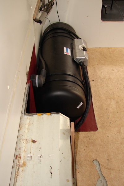

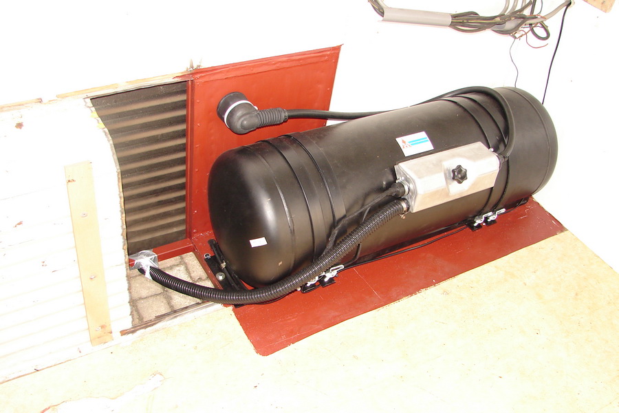

Ik heb een 100 liter tank achter de bestuurdersstoel in de lengterichting ingebouwd. Daarvoor heb ik wel een deel van de reservewielkast moeten opofferen en daardoor heb ik het vulpunt achter de reservewielklep zitten. Is inderdaad aan de linkerkant maar heb hier nog nooit een probleem mee gehad, in het ergste geval moet ik de auto draaien.
