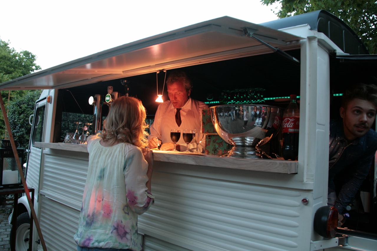

Het busje werd ooit in Nederland gebouwd als technisch voertuig bij de Rijkspolitie.
Na zijn dienstjaren werden er kussens ingelegd een campinggasvuur en een klein spoeltafeltje en dat was het.
Nu heb ik er een mobiele bar van gemaakt en blijkbaar kan dit niet ??
