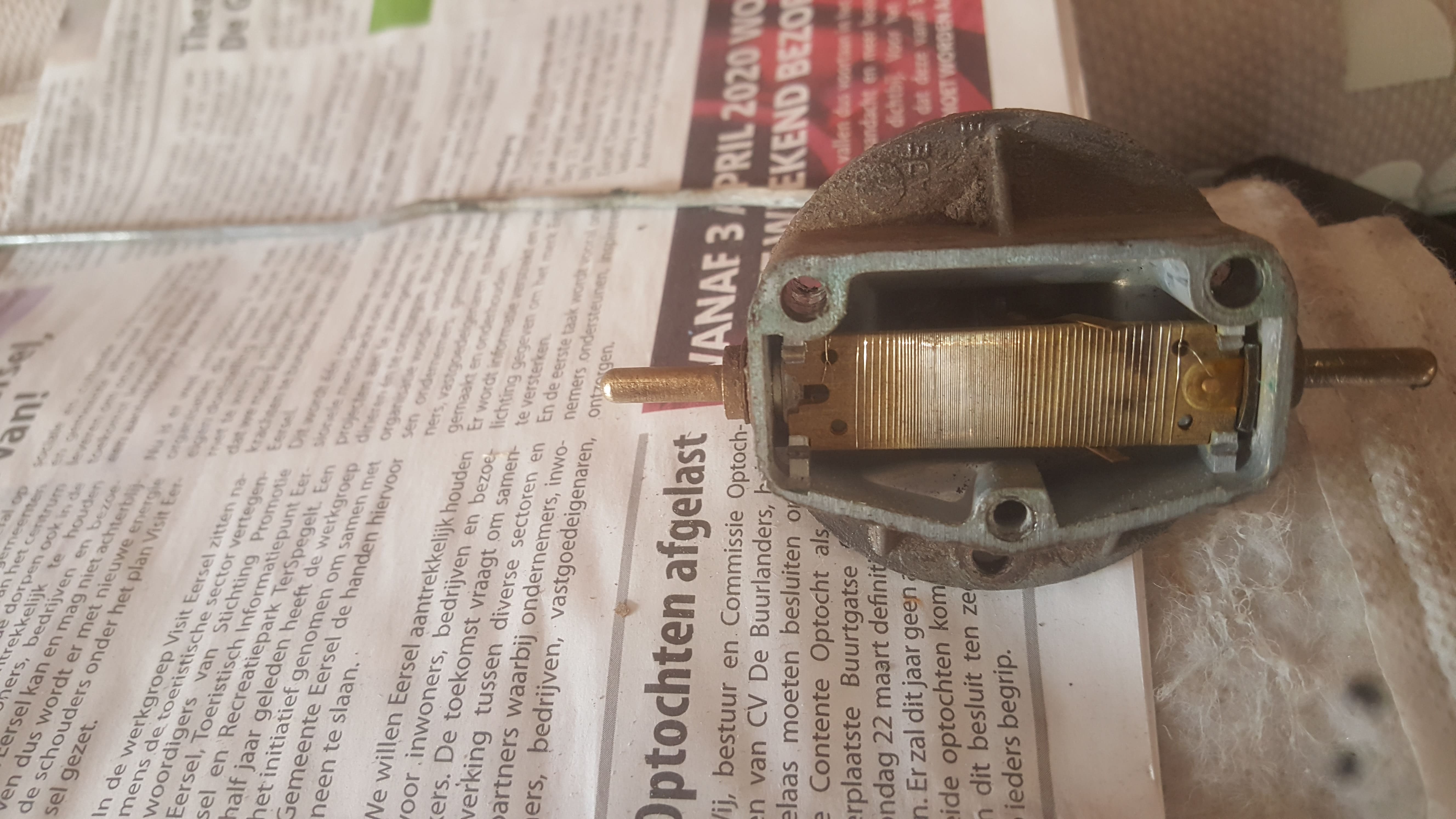

Bedankt voor de duidelijke reacties. Even voor de zekerheid: om de vlotter los te halen moet ik dan de bovenste 3 boutjes losdraaien of alleen de voorste? Dat laatste heb ik namelijk gedaan maar er is daarna met wat kracht geen beweging in te krijgen. Mocht het toch alleen dit schroefje zijn: gewoon de brute kracht inzetten? 8)

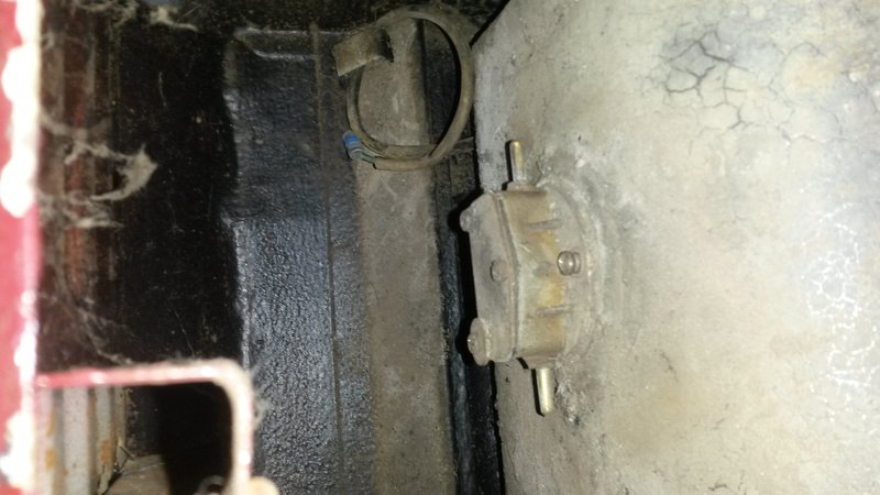

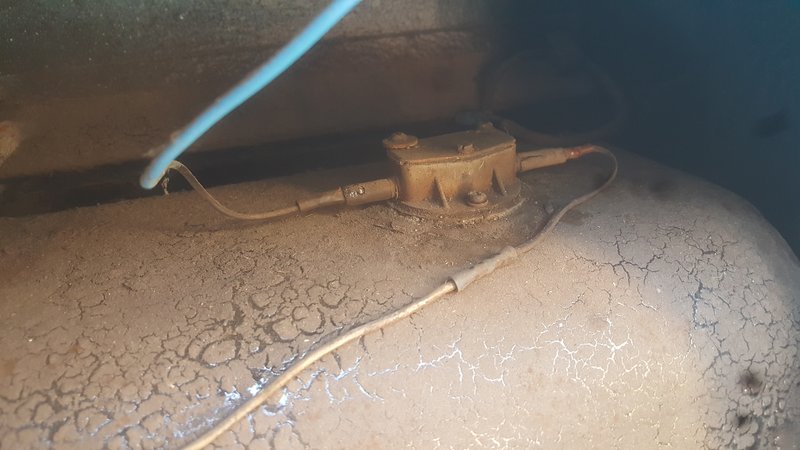

De benzinemeter werkt nog steeds niet. Ik heb vandaag het paneeltje weggehaald en de vlotter geïnspecteerd. In de vlotter zit een klein beetje benzine. Als ik de draadjes tegen de carrosserie houd, slaat de meter niet uit. Er zitten overigens 3 draadjes bij het tankvlotter element: een draadje zit aan de carosserie (zie foto links). Een draad zit rechts aangesloten op het element en loopt voor de tank door naar voren. En als je goed kijkt zie je op de foto rechtsachterin nog een losse draad hangen die niet was aangesloten. Ik heb geen flauw idee waar deze draden voor dienen en of ze goed zijn aangesloten. Kan iemand mij daar bij helpen?
Ik heb overigens onder het dashbord gekeken. Daar blijkt bij de benzinemeter (carburant) slechts één draad aangesloten te zijn. Hoort dat zo te zijn?
Alvast bedankt voor tips.

De bedrading is dus als volgt (volgens het schema dan): draad van vlotter naar carosserie voor aarde, draad van vlotter naar meter, draad van meter naar 12V (bij contact aan).
Dus je meter zou twee draden moeten hebben, net als de vlotter.
Wat in bussen nog wel eens gebeurd is dat als er ergens een draadbreuk is, er een extra draad wordt getrokken en de oude dus lekker blijft zitten (bij MurpHY in ieder geval wel :D ), dus: meten is weten...
