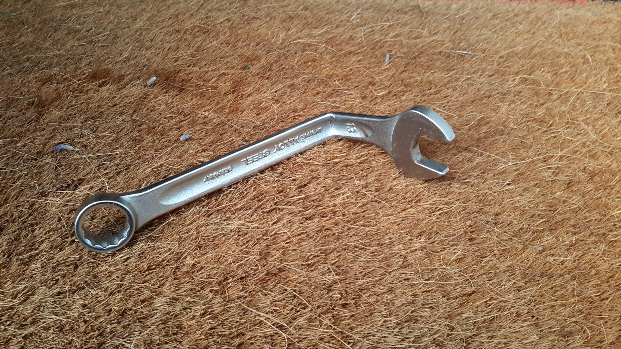

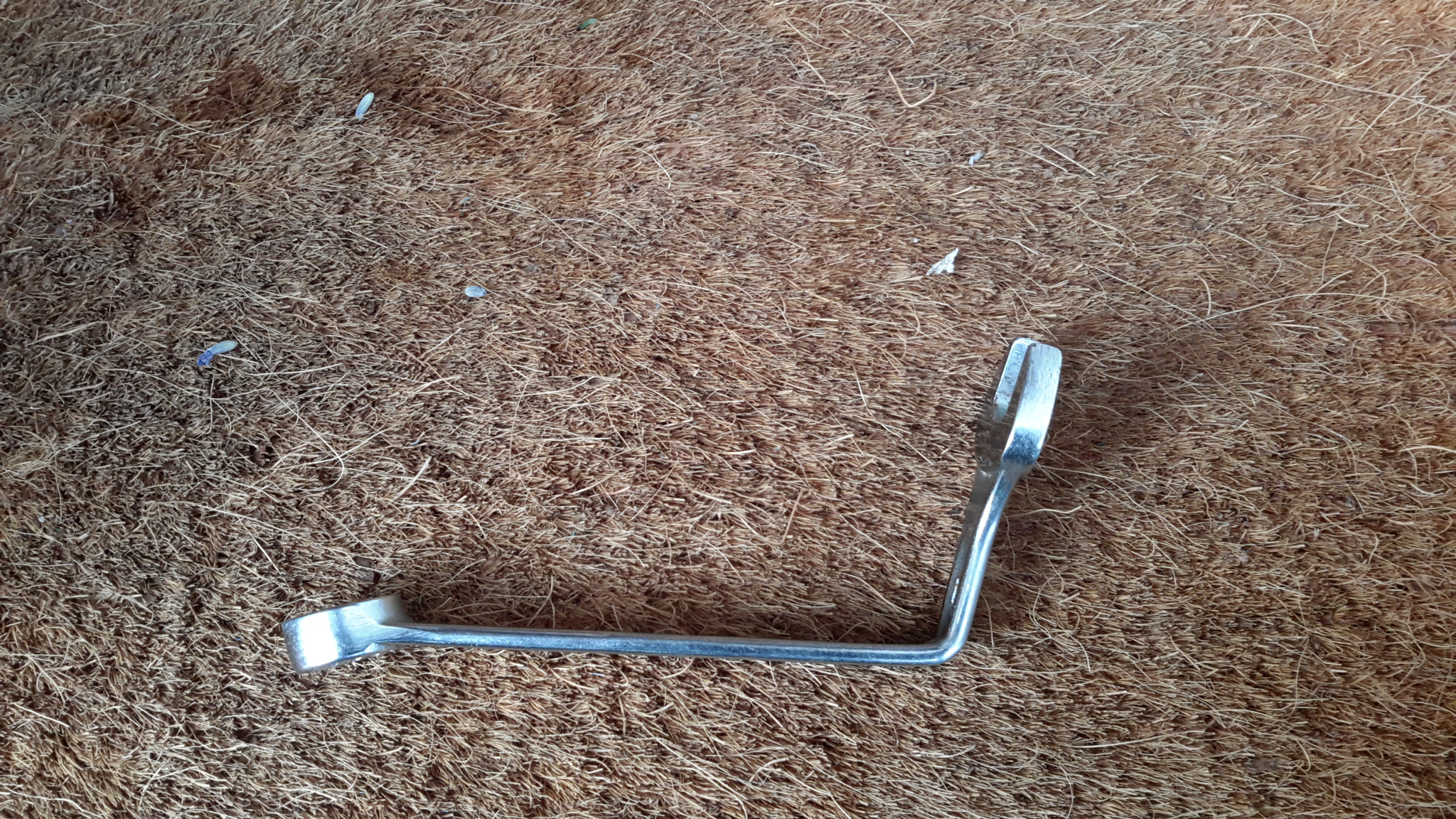

Re: Carburateur vervangen
en ja hoor, FerrHY is de enige niet die een (goedkope) sleutel 13 heeft aangepast. Ik heb even een fotootje gemaakt zodat je kunt zien wat de juiste hoek moet zijn. Succes ermee.
Zie het al ... ben te laat met wHYze raad ...
Overigens tóch een klein adviesje: zorg dat beide moeren aan de voet van de carburateur GOED vast zitten en dat de tussenliggende pakkingen/opvulstuk STRAK op elkaar zit. Je zou de eerste niet zijn waarbij een "ietsiepietsie valse lucht" zorgt voor een slechtlopende motor ...
