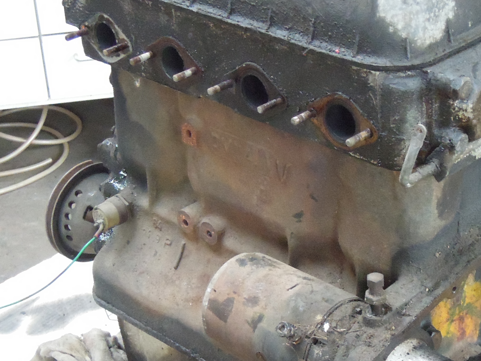

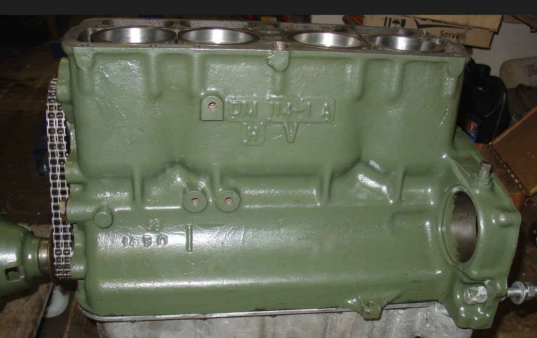

Leuk gegeven en meteen eens oude fotos opgezocht van revisie van het HY blok. De HY is van 64 en heeft letter N. Klopt met codering op blok 14 5N 14 mei 64 dus :)
Re: jaartal motor zoeken adhv motornummer
mijn blok heeft 24 9 P dus 24 sept 1966, klopt met 1ste registratie oktober 1966 in Frankrijk/Dordogne, waar de bus binnenkort weer naar terug gaat

bedankt voor de foto's!

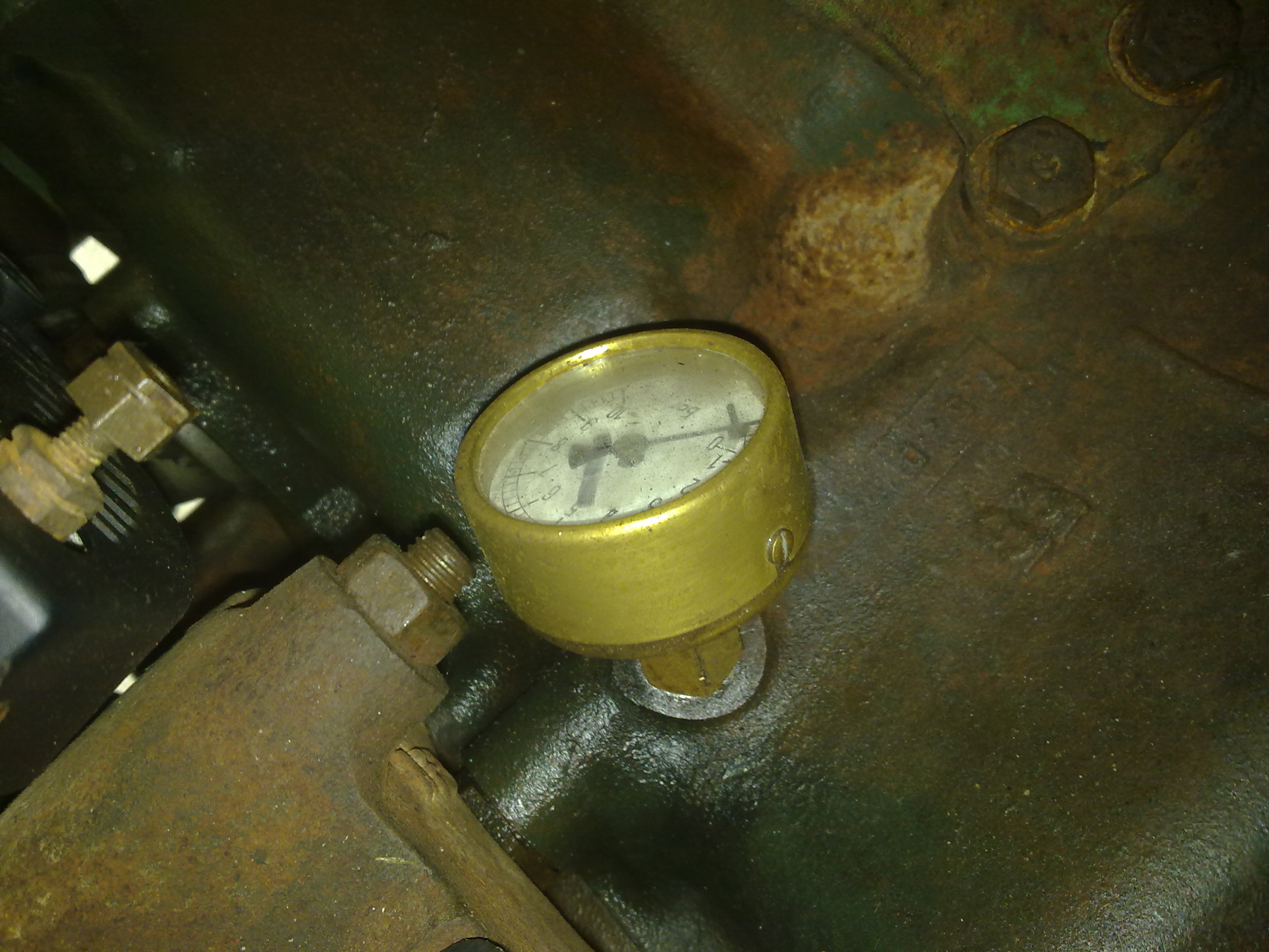

Goedendag,
Ik heb op mijn motor gekeken. Deze motor is een van de laatste HY 78. Tussen 1978 en 1981.
Dat wat ik kan vinden is [ 7 . 5 . D ] betekent dat misschien 7 mei 1980?

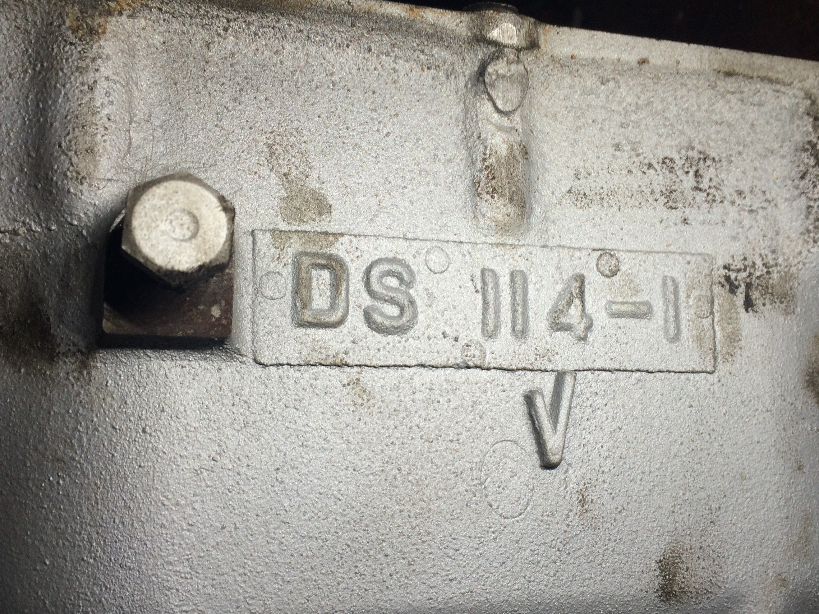

heb deze nummer kunnen terugvinden, dus wsl 4 april 1969 (wat ook overeen komt met de bijgeleverde papieren) ... dankuwel!
BARABOOZ schreef:heb deze nummer kunnen terugvinden, dus wsl 4 april 1969 (wat ook overeen komt met de bijgeleverde papieren) ... dankuwel!
als je bedoelt "DS 114-1" dan praat je over een gietnummer dat hoger op het blok staat,m de datum moet er een stukje onder staan
