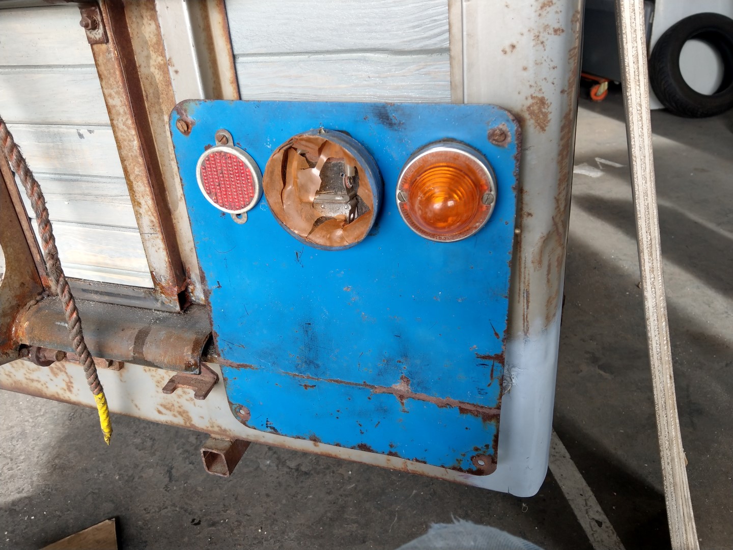

Wie heeft er info over de achterlichten die op een Bétalliѐre van 1966 passen of horen? Op de foto zijn de resten te zien.
Waar kan ik de veren krijgen waar de achterklep mee gesteund wordt, circa 60 cm lang?

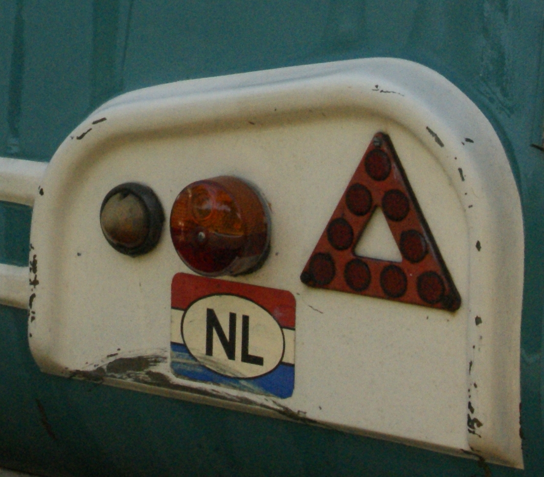

Lampjes werden gekozen door de (om)bouwer van de HY naar veewagen. Veelal wel Frans maar anders dan op gewone HY. Enkel de reflector is van de HY.
Re: Betaillere; achterlichten en veren laadklep
ghys schreef:Lampjes werden gekozen door de (om)bouwer van de HY naar veewagen. Veelal wel Frans maar anders dan op gewone HY. Enkel de reflector is van de HY.
Dan zoek ik dus lichten uit dezelfde periode, 1966, maakt t gemakkelijker.
Hoewel, gebruikte Heuliez niet steeds dezelfde?. Op het internet zag ik slechts 1 dezelfde Bétallière en die had inderdaad ook dezelfde achterlichten.

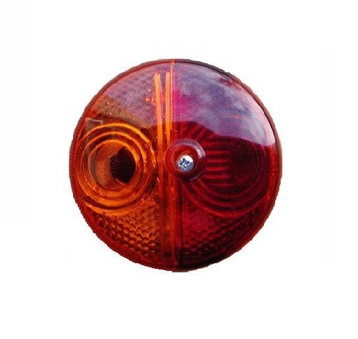

Ik denk dat er de onderstaande lampen op hebben gezeten, deze werden vanaf de jaren zestig oa veel op aanhangers gebruikt.
Ik heb ze zelf op mijn oldtimer caravan zitten en schat dat ze wel eens 9cm zouden kunnen zijn. Kan ze nu niet opmeten. Scroll verder door naar beneden.
Hier kun je meer info erover krijgen. https://www.asdautomaterialen.nl/pink-r ... licht.html

Heren, het achterlichtraadsel is opgelost.
Het blijken "gewoon" Traction achterlichten van Harpon te zijn, oud model.....Een vriendvan me herkende ze.
Nu mis ik dus de 2 glazen kappen (diameter 93 mm) en 1 ring om ze t bevestigen
