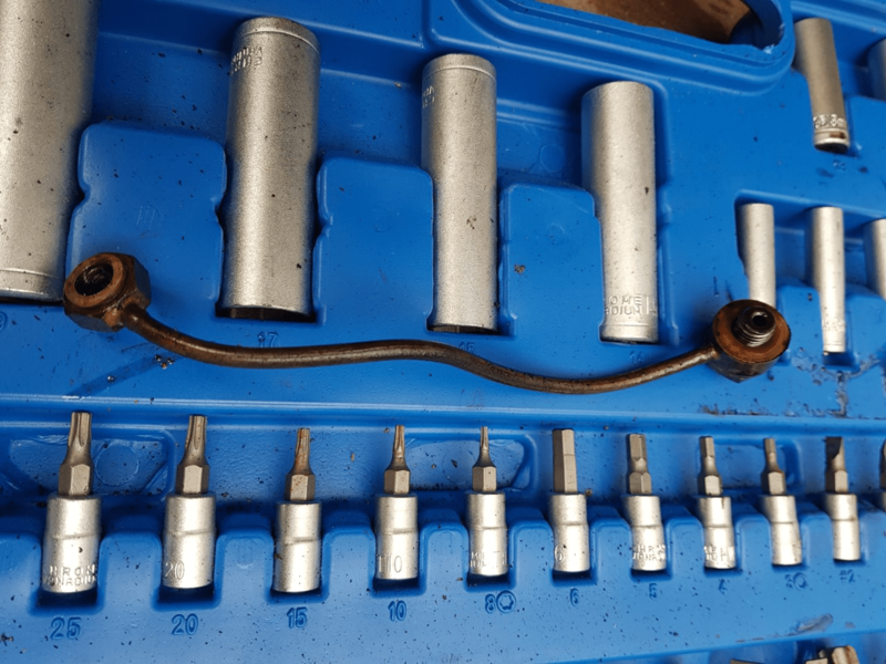

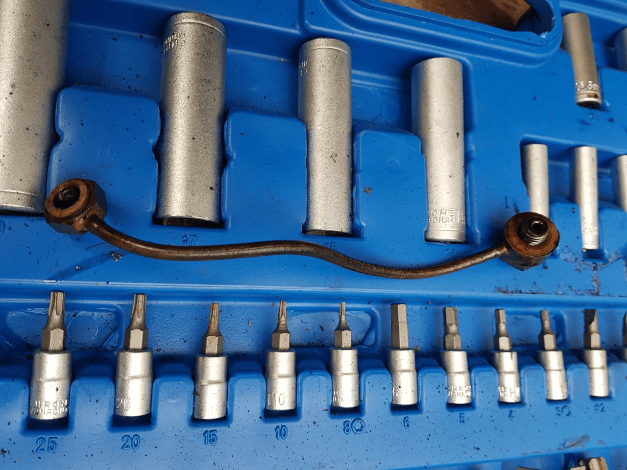

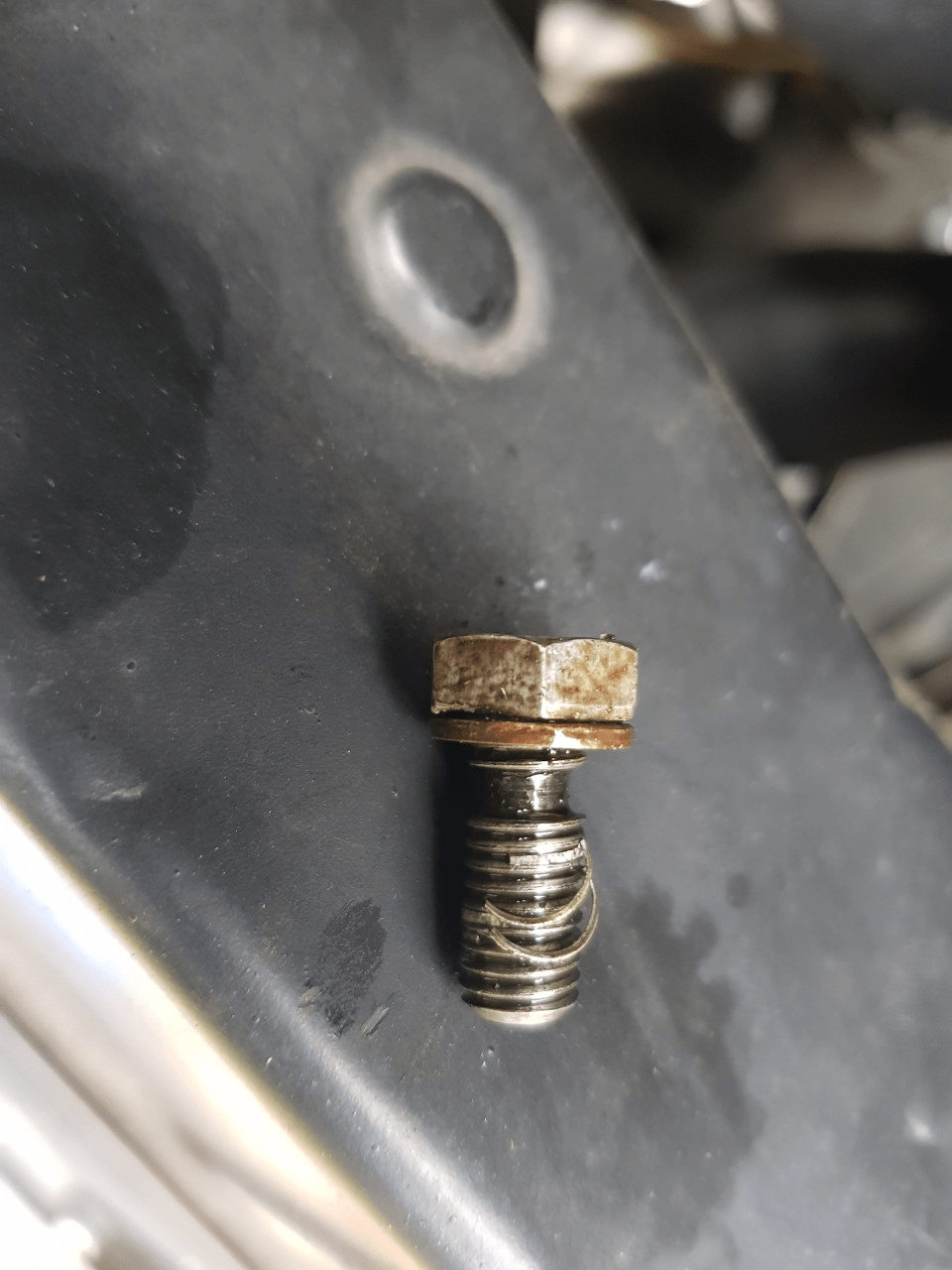

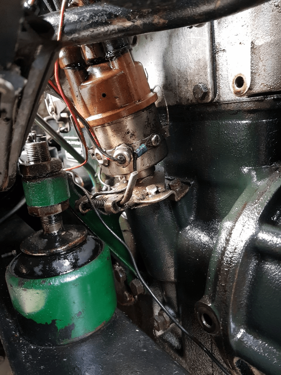

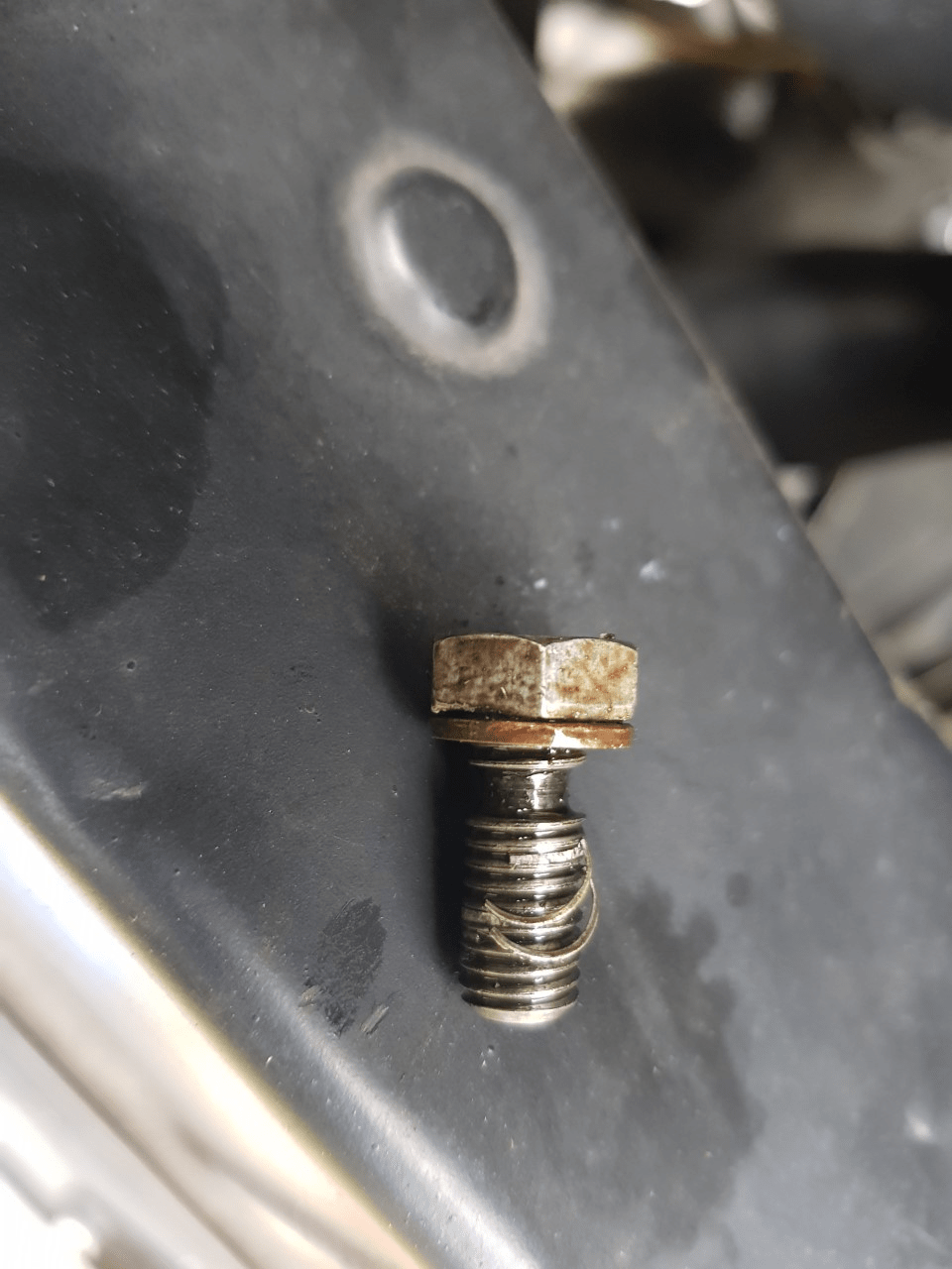

Een kant van mijn motor (bij de ontsteking) zit de afgelopen maanden onder een laagje olie. Bij nadere bestudering lijkt het van dat externe olieleidinkje af te komen. De onderste bout bleek goed vast te zitten. De bovenste bleek echter dol gedraaid (zonder dat ik kracht heb uitgeoefend overigens). Ik kan hem dus niet vastdraaien. Bij het verwijderen van de bout zaten er halve ijzeren ringetjes omheen (zie foto). Bij terugzetten van de bout is hij, vanzelfsprekend, nog steeds dol. Het lekt tijdens het rijden aanzienlijk.
Wat zou ik kunnen doen om deze lekkage te verhelpen? Er is vrij weinig ruimte om eventueel te boren/tappen etc. Bestaat er voor dit soort klusjes een specifieke lijm oid om bouten vast te zetten? Zo ja, gaat hij dan niet lekken nabij de 2 koperen ringetjes (die niet strak worden aangetrokken in deze situatie)? Alvast bedankt en de beste wensen.

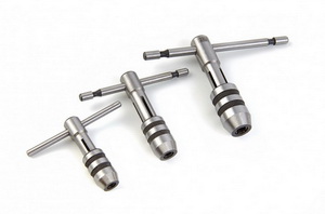

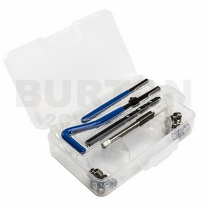

Enige goede oplossing is het plaatsen van een M7 helicoil en ja Michiel, dat is nou nog eens een uitdaging zonder de motor (half) uit te bouwen.
Ik heb eens hetzelfde gehad en gezocht naar een opzetstuk voor de boormachine om om een hoek te boren. Dat bestaat maar bleek toch te groot. Uiteindelijk vond ik tussen mijn gereedschap nog een taphouder zoals op bijgaande foto en heb aan de ronde kant van het benodigde boortje een vierkant geslepen want dat is nodig voor de taphouder. Vervolgens met de hand het gat geboord en daarna getapt. M7 helicoil erin en toen paste de banjobout weer!
Succes.

Setje taphouders is te verkrijgen bij oa HBM voor 7 euro. M7 helicoilset krijg je bij Burton voor 39 euro.

Vijlsel kan in een kanaaltje komen, en voor je het weet is een tuimelaar opgevreten.
Als dit boutje los schiet, ligt voor je het weet je blok helemaal in de soep.
Te veel locktide en je oliekanaaltje doet ook niet meer waar hij voor gemaakt is.
Ik zou er voor zorgen dat je er echt goed bij kan - dus ook goed kan schoonmaken - zodat je zorgvuldig je helicoil kan zetten. Als het een paar uur kost om je blok eruit te halen zodat je er goed bij kan, zou ik dat zeker doen. Als je scheef boort, kan je blok de prullenbak in. We hebben het hier niet over een uitlaatspruitstuk, dat met nog 7 boutjes vast zit, en zonder vervolgschade als het mis gaat.

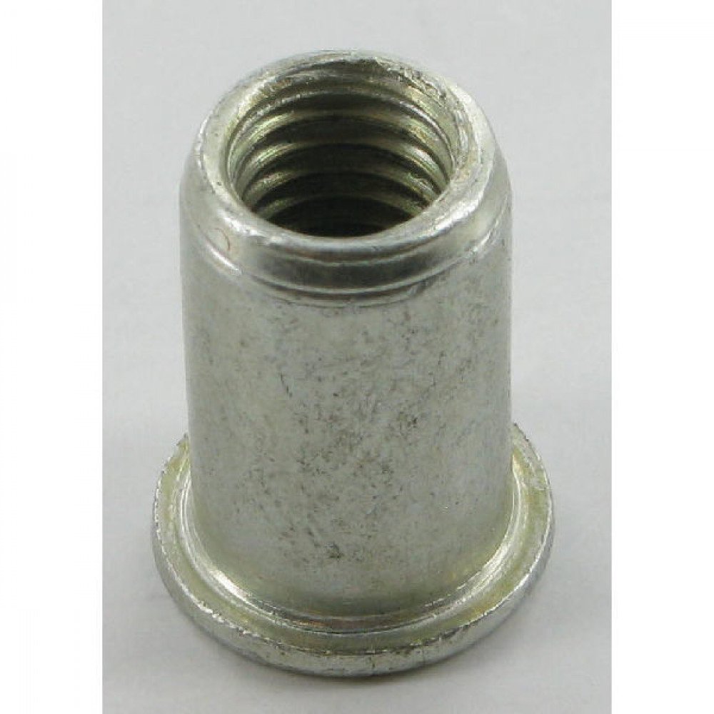

Inmiddels ligt de zaak al een tijdje stil. Ben laatst bij een garage geweest. Ik kreeg als tip het gat lichtjes uit te boren en er een draadbus in te zetten (zie foto) en deze met loctite vast te zetten. Is die loctite sterk genoeg zodat ik de banjobout vast genoeg kan aandraaien? (Mij lijkt dat er grote krachten vrijkomen met aandraaien namelijk) Zo ja, heeft iemand een tip welke loctite ik het beste kan gebruiken?

De draadbus van jouw foto is niet wat jou garagist bedoeld denk ik.
Je moet een bus hebben met draad aan de binnenkant (=de maat van de bout van de olieleiding) en draad aan de buitenkant. Je moet dan in het gat van de kop schroefdraad maken in de maat van de draad van de buitenkant van de draadbus.
Een helicoil of v-coil kan ook, in een set zit de juiste boor en tap om het te kunnen maken.
Als je dit nog nooit gedaan hebt dan is een cilinderkop niet het meest handige om te oefenen. Als het fout gaat ben je nog verder van huis.
