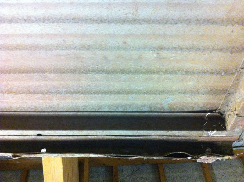

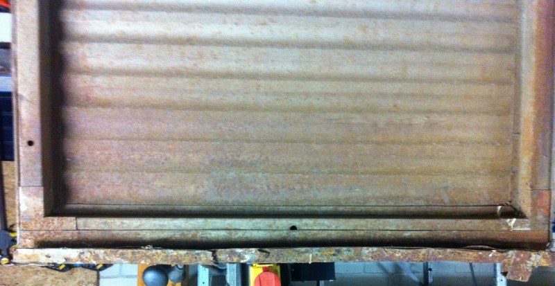

Zo zit het bij mijn deur in elkaar. Wellicht helpt t je.

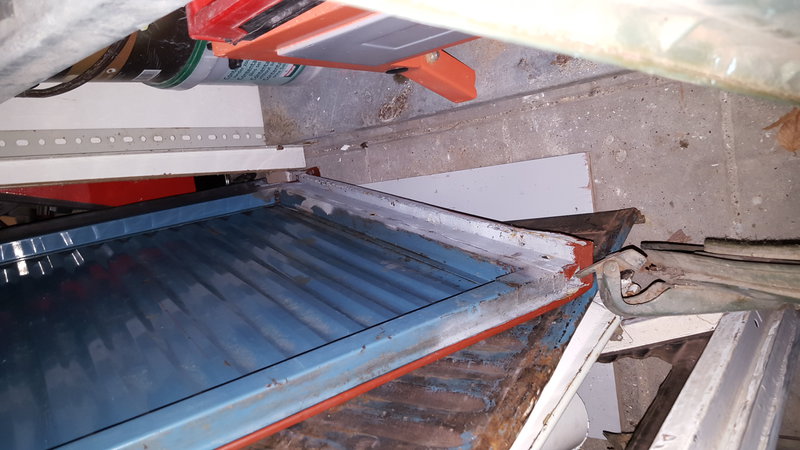

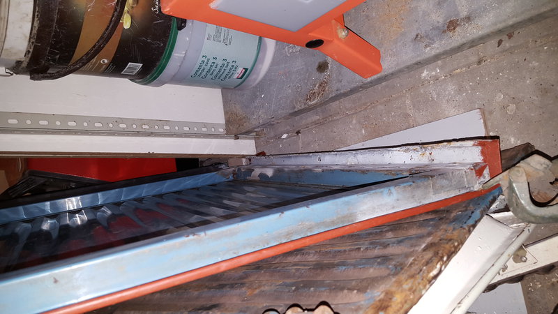

Hierbij de beloofde foto's van afgelopen weekend.
Op de foto's van Stephan is niet zo duidelijk te zien dat er een verende verdikking zit in het U-profile onderaan de deur
Deze verende 'lip' loopt bij het dichtschuiven tegen de halve rondjes aan die onde de opening in je bus zitten;
Ik heb ook nog gepoogd een foto van de onderkant te nemen.
Zie maar, we horen of zien wel of je nu voldoende foto's hebt om de onderkant te reconstrueren.
