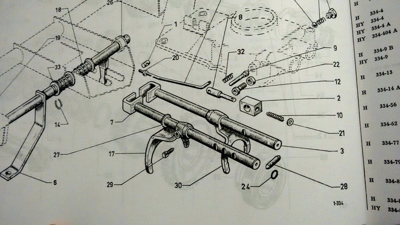

JanW schreef:
Op de exploded views in onderelen boeken zie je hoe de boel in elkaar zit
Logies Jan, Gevonden.
in mijn boek Camionnettes H-HY-HZ essence nº 651, tekening 1-331, op het ontploft zicht, zie ik asjes en ook een O ring met :
nr 24 : 13 x 19 x 1,7 (9/67 ->) en nr 27 : 14,5 x 20 x 1 / 14,5 x 20 x 0,5 Rondelle
Dat lijkt op een bewerkelijke klus ?
Ik kon het eerst niet vinden en dacht dat de ringen mischien weg geslingerd waren tijdens de ontploffing :)

Om ze zelf te bestellen wil ik graag weten hoe het zit met de benaming van de ring in het boek:
13.6 X 19 X 2.7mm (Code: ZD 9503 000U)
Ik begrijp niet waar die 13,6 voor is. Is deze O ring de goede ?

2,7 x 2 + 13,6 = natuurlijk 19 :-)
