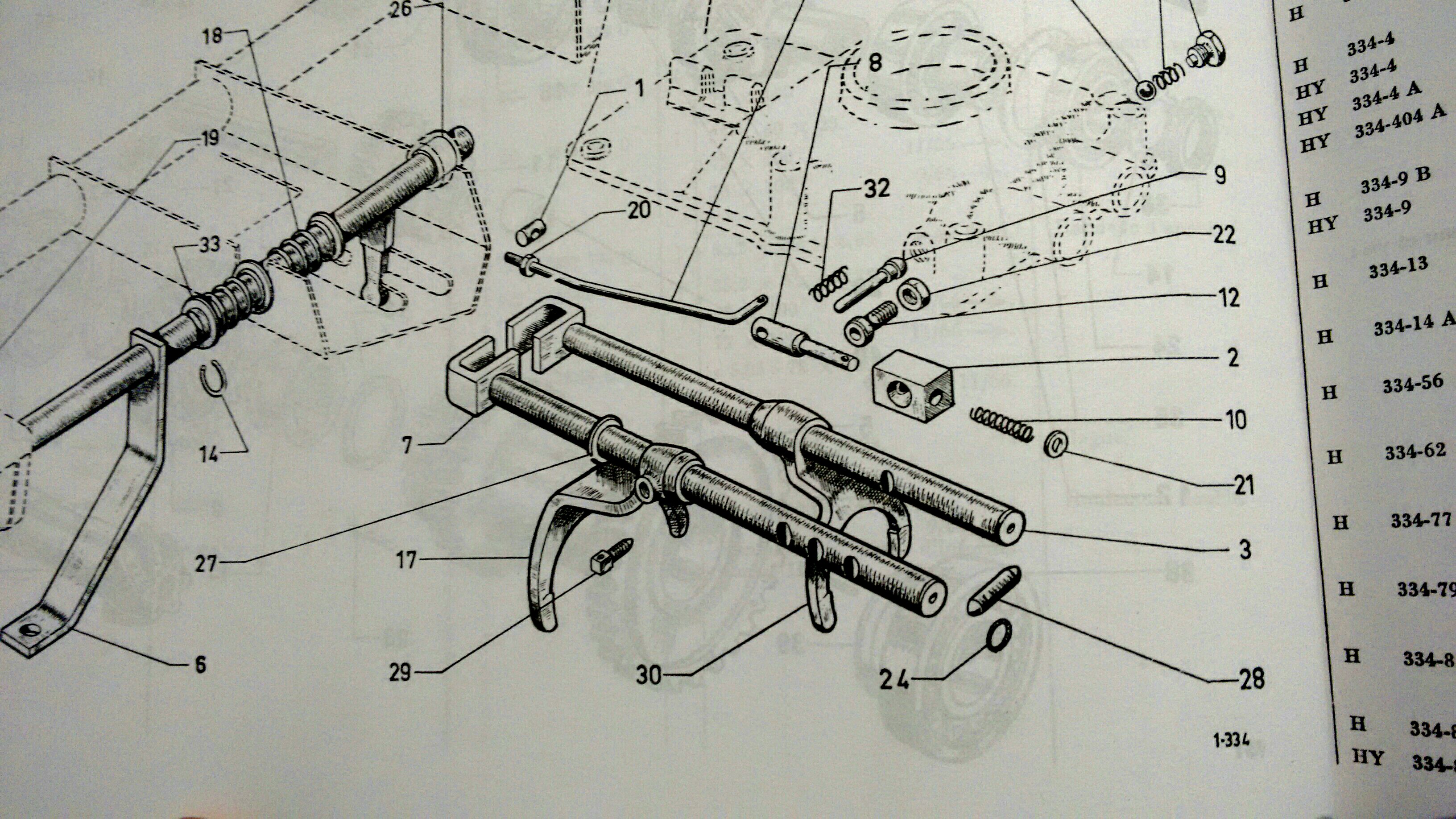

Zitten er ook O ringen op de asjes van een oud type bak deksel?

Op de exploded views in onderelen boeken zie je hoe de boel in elkaar zit

Logies Jan, Gevonden.JanW schreef:Op de exploded views in onderelen boeken zie je hoe de boel in elkaar zit
in mijn boek Camionnettes H-HY-HZ essence nº 651, tekening 1-331, op het ontploft zicht, zie ik asjes en ook een O ring met :
nr 24 : 13 x 19 x 1,7 (9/67 ->) en nr 27 : 14,5 x 20 x 1 / 14,5 x 20 x 0,5 Rondelle
Dat lijkt op een bewerkelijke klus ?
Ik kon het eerst niet vinden en dacht dat de ringen mischien weg geslingerd waren tijdens de ontploffing

Om ze zelf te bestellen wil ik graag weten hoe het zit met de benaming van de ring in het boek:
13.6 X 19 X 2.7mm (Code: ZD 9503 000U)
Ik begrijp niet waar die 13,6 voor is. Is deze O ring de goede ?

2,7 x 2 + 13,6 = natuurlijk 19
