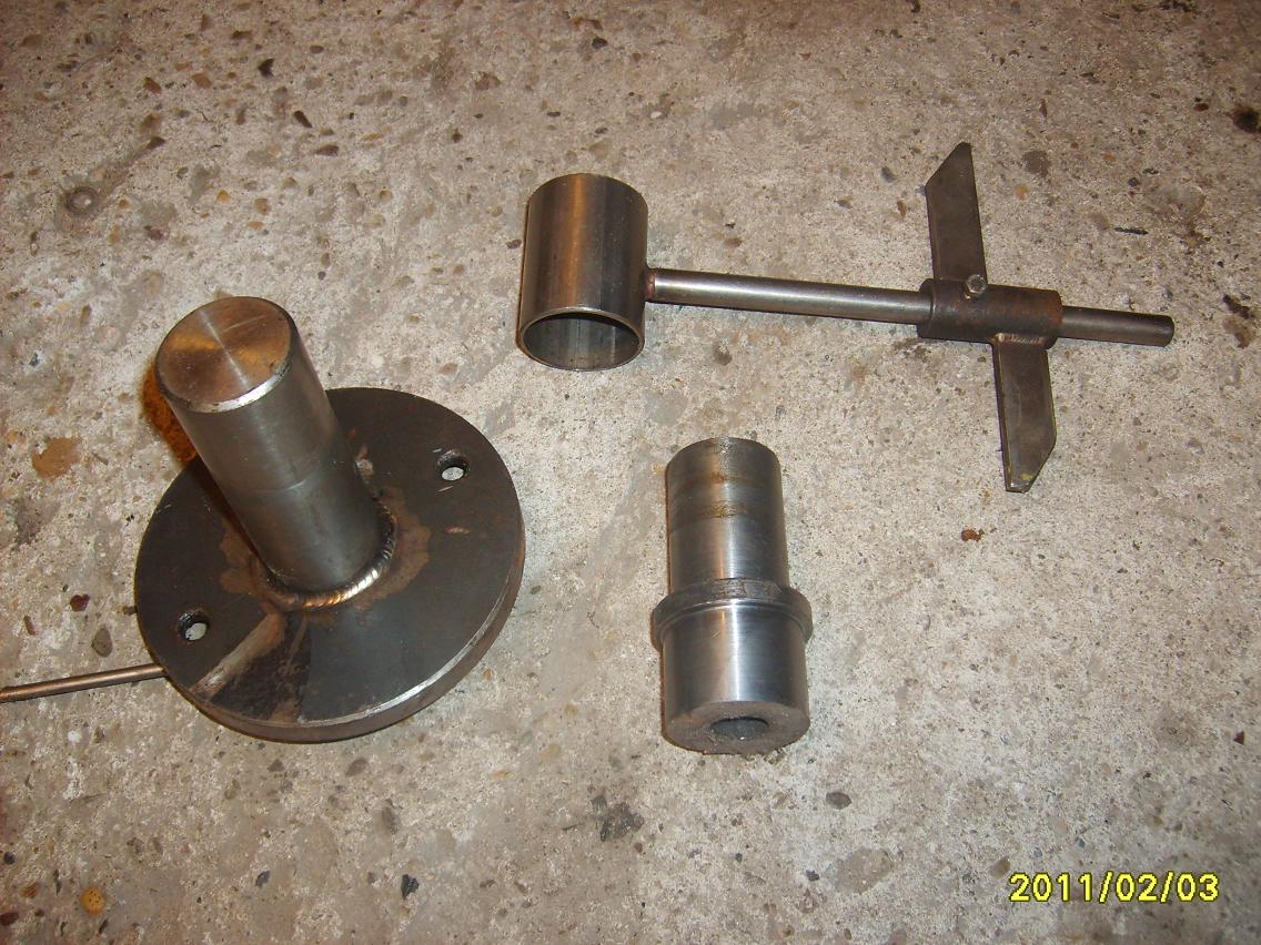

Nee, gewoon een passende maar korte, holle cilinder tussen de binnenkant en de buitenkant van het lager persen. De binnenkant van de kleine bus iets opboren, de buitenkant iets afdraaien, stokkie eraan, en centreren maar...

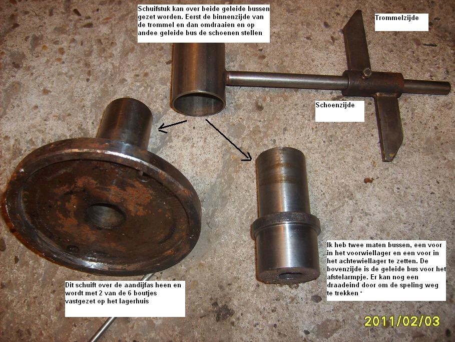

Bij deze een voorbeeld van de remstel set die ik gebruik.
voor de liefhebber altijd te leen, ik woon in hasselt (ov)
volgens mij hoeft dit toch niet de hoofdprijs te kosten, als je een draaibankje hebt os het in een middag in elkaar te prutsen.
als iemand wat maten wil hebben kan ik dat wel opmeten
groet jack
nog eens vanaf een andere zijde
simpel remstel setje

...Aangezien ik door drukte nog niet toe ben gekomen aan de remmen van de HY heb ik de geleende remmenset van een medeforummere Paul (Paraplu) eens opgemeten.
Een plaatselijke gepensioneerd metaalbewerker probeert in de vrije avonduren een poging te wagen om een dergelijk setje te reproduceren. Aanpassingen of verbeteringen zijn daarbij welkom.
Indien het lukt en het gereedschap in de praktijk functioneerd zal ik hem vragen wat het kost om een setje voor de geintresseerden te maken.
