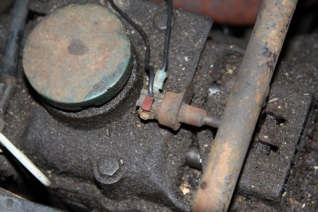

zo lees je iets en ik zag iets vanmiddag!
gemonteerd op de versnellingsbak.
IMG_7805 [640x480].JPG (273.12 KiB) 29410 keer bekeken
