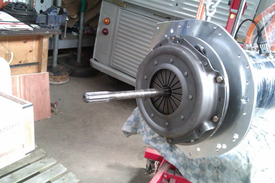

De basis van het idee is het vervangen van de motor door een electrische motor, gekoppeld aan de originele versnellingsbak. Dit zie je vaker bij ombouw, omdat je dan niet de hele aandrijflijn opnieuw hoeft uit te vinden, je hoeft alleen te koppelen met de bak. Dat is in dit geval gedaan met een nieuw vliegwiel en drukgroep.
Omdat de electromotor met minstens dezelfde prestaties als het benzinewerkpaard een flink stuk kleiner is, blijft er in het vooronder plek over om een accupakket te plaatsen. Een tweede en derde pakket kunnen hun plek vinden in de ruimte van de benzinetank en die van het reservewiel.

Nieuwe drukgroep
Nieuwe drukgroep

inderdaad zij dit foto's van onze inbouw van de elektrische motor op het paard van een HY
afgelopen zaterdag was er bij ons open dag en toen hebben we deze motor aan de accu's en regelaar van een elektrische eend gehangen
dat ging prima
HY liep gemakkelijk 100 km/uur
nu alleen nog een geldschieter voor een accupakket en een regelaar en dan kunnen we het geheel inbouwen
we hebben al; een kandidaat HY
