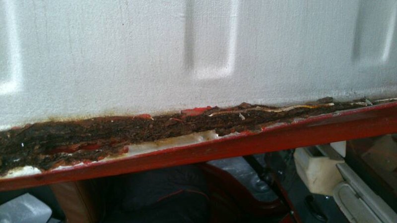

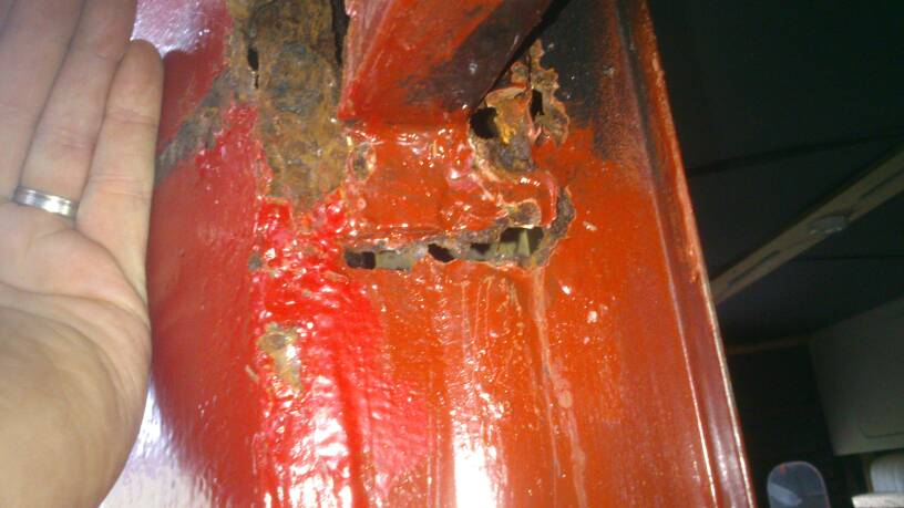

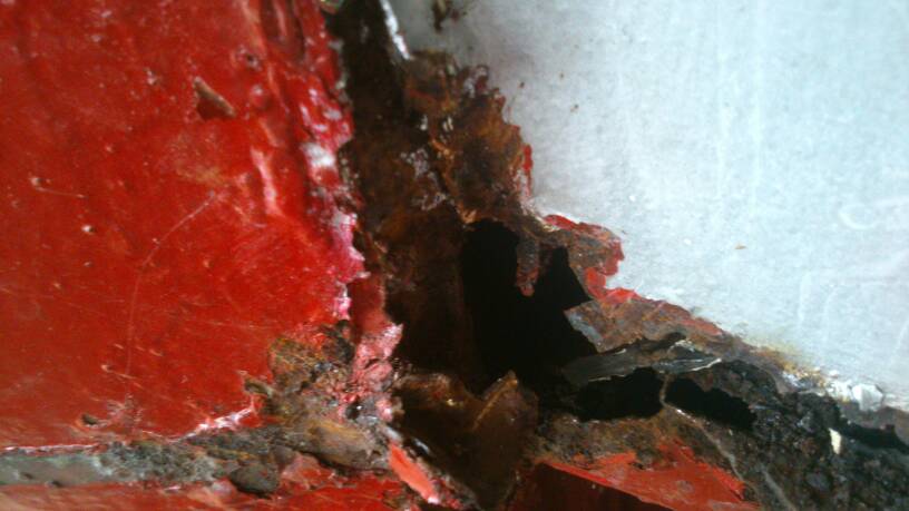

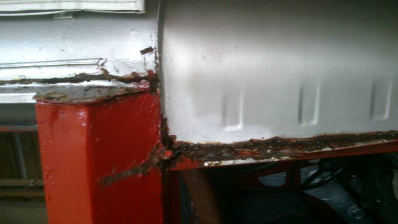

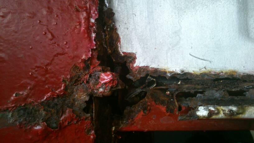

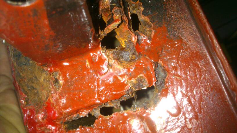

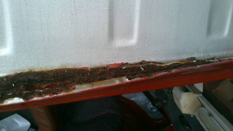

Sja het zat er aan te komen maar is nu echt afgebroken: de rand boven de rechterdeur en schuifdeur cq de kolom daar. Bleek dichtgeplamuurd te zijn

En wat plaatjes, niet voor de zwakke maag

Jeetje Ewald, daar wordt je behoorlijk beroerd van die foto's...
Ziet er niet mooi uit.
Dat stuk dakgoot boven de schuifdeur lijkt me niet te veel werk, maar boven de rechter deur ziet er lelijk uit...
Beste is natuurlijk al het slechte materiaal weghalen en nieuwe stukken lassen of lijmen, maar dat is niet een zaterdag werk.
Als de deur nog 'gewoon' dicht gaat, dan wellicht met ducktape lekker plakken tot je voor langere tijd de bus onder handen kan nemen?
Of eerst kleien met polyester, voor de korte termijn prima, maar voor lange termijn bezorg je jezelf meer werk.
Lastige keuze, succes ermee,

Ik kan het iig in twee stappen doen: een stap per deur zeg maar
Het is alleen de vraag hoeveel van het omegaprofiel boven de deur nog bruikbaar is, moet ik nog verder onderzoeken.
De gaten op de foto's zijn door met een schroevendraaier maar wat te prikken rond de plekken die er al slecht uit zagen.
