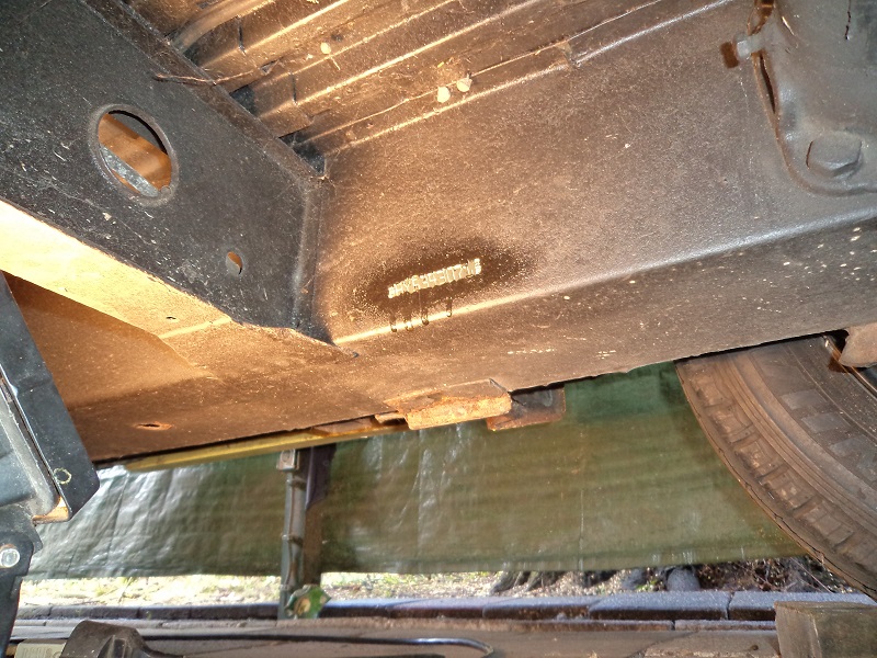

Ziet hier: aan de binnenzijde van de rechter chassisbalk, tussen het middenschot en de achteras in. Kennelijk de enige plek die bestand was tegen het "gehamer" van het nummerings-apparaat van de RDW.

Bijzondere plek :shock:
Blanke lak er over?
Re: Stom, stommer, stomst ...
Blanke lak er over?
Ja ... was inbegrepen bij de prijs van EUR 92,= die me dit avontuurtje kostte ... :mrgreen:
is ook een leuke plek als ze het nummer willen controleren bij een eventuele aanhouding :)
tja Joost ... ik zorg ervoor dat ik de RDW-nota bij m'n autopapieren houd, dan kunnen ze dáár gaan klagen ! :mrgreen:
