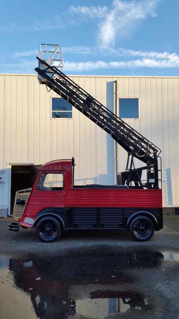

Boris
Berichten: 37
Lid geworden op: ma jul 08, 2013 6:07 pm
Locatie: Utrecht
Re: Welke andere motor in HY bouwen?
Bericht door Boris »
Ondanks dat wij weinig aan de motor omgebouwd hebben, hebben we de rest wel behoorlijk onder handen genomen ;-)
