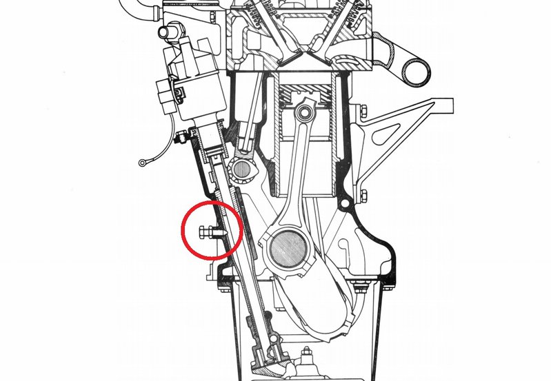

Bij mijn HY 1900 zit er speling tussen het carter en het aluminium verdelerhuis.
Is dat normaal? hebben jullie dat ook?
En dan de 2de vraag.
Is dat dan makkelijke op te lossen?
En waar is deze bout voor? Zie paatje (3e vraag)

Bedoel je dat je het verdelerhuis heen en weer kunt wiebelen of bedoel je dat je het kunt draaien terwijl de bevestigingsklem vast zit?
Zit die dikke bus (gearceerd op het plaatje) wel om het dunne gedeelte van het verdelerhuis? Of blijft die achter in het carterhuis als je het verdelerhuis demonteert? Beide goed. Alstie ontbreekt is het niet goed.
Bij mij zit daar geen speling maar ik kon het verdelerhuis wel een stukje draaien, terwijl de klem gewoon vast zat. Ondanks dat dit de timing moet beïnvloeden liep de motor altijd als een zonnetje dus liet ik het zo.
Laatst heb ik de puntjes en de condensator vervangen en toen het verdelerhuis toch maar vastgezet. Daartoe heb ik de klem gedemonteerd en met de slijptol de ruimte groter gemaakt waardoor ik hem weer wat strakker kon aandraaien. Nu zit de ontsteking wel vast.
Waar die bout voor dient weet ik ook niet. In ieder geval niet om het verdelerhuis vast te zetten.

Die dikke bout houdt het oliepompmechaniek op z'n plek heb ik pas geleerd ;)

Ik kan hem dus heen en weer wiebelen.
Bedankt voor de tips. Ik zal het eens controleren.
Door deze speling lekt er ook olie uit het carter.
Het motortje loopt trouwens als een zonnetje, maar er zit toch iets niet goed met de verdeler.

Maar de speling heb ik opgelost door nieuwe O-ringen te monteren in de bus van de verdeler.
