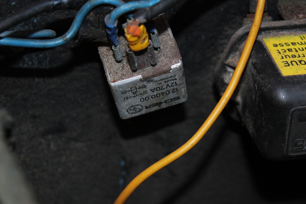

Nu we er tóch zijn : ik heb een foto gemaakt van de spanningsregelaar die op het schutbord naast de accu is bevestigd. Daarnaast zit zo'n grijs 'blokje' met wat snoeren. Ik kan me niet aan de indruk onttrekken dat deze dient voor een tweede (huishoud-) accu.
Kun je me hier wat meer over vertellen ?
Berichten: 2681
Re: Welke dynamo ?
Volgens het schema op het blokje zelf is het een doodsimpel relais, dat kan inderdaad voor een huishoudaccu. Je zal de draden moeten volgen om te kijken hoe het echt zit aangesloten :)
Berichten: 1058
Re: Welke dynamo ?
Te zien aan de opdruk van 70A gaat het hier om een zgn scheidingsrelais dat de huishoudaccu van laadstroom voorziet zodra de dynamo gaat laden. Dit relais moet geschakeld worden door de D+ aansluiting op de dynamo.
Re: Welke dynamo ?
Ik mag hopen dat er geen 70 amperes door deze draadjes lopen.
