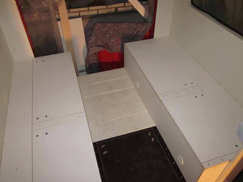

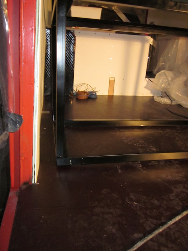

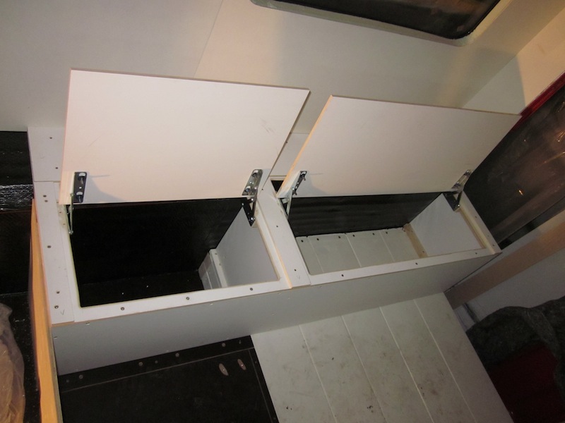

Na de vakantie is het weer tijd voor een update.
Het vak aan de achterkant heb ik afgedekt met steigerplanken. die zijn lekker stevig en kunnen de ongeveer 1.30m overbruggen zonder doorzakken.
Op het middenvak aan de 'voorkant' heb ik een luik gemaakt daar kan ik wellicht onderdelen bewaren waar je hopenlijk niet zo vaak bij hoeft en/of smokkelwaar :lol:

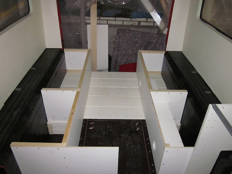

Daarna ben ik begonnen met de constructie van de banken. 9mm gegrond multiplex lijkt me voldoende stevig met 3x3 balkjes voor de constructie.

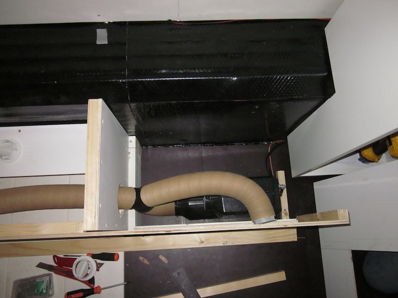

In het rechter vak stond al de Truma verwarming, maar moest ook nog aangesloten worden.
Alles klaar en vastgeschroefd.
Voor het oog even een bovenplaat erop gelegd, dan lijkt het al heel wat!
En zo kom ik stapje voor stapje verder!

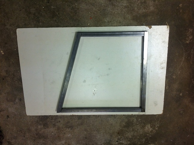

De achterbank voor de kinderen wordt gemaakt naar het ontwerp van Boudewijn en Citrofiel.
Ze hadden aangegeven de bankjes in 'serie' te gaan vervaardigen, maar de serie is niet groter dan 2, dus ik moet zelf aan de bak :roll:

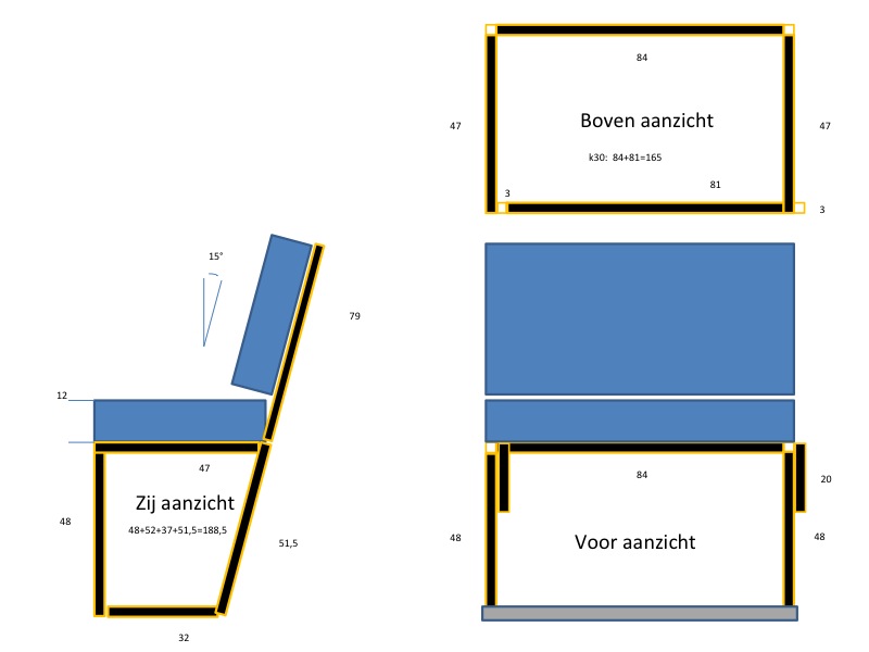

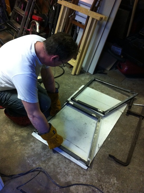

Om te beginnen heb ik een tekening gemaakt zodat ik een idee heb hoeveel materiaal ik nodig heb en hoe een en ander gaat passen.

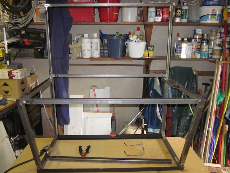

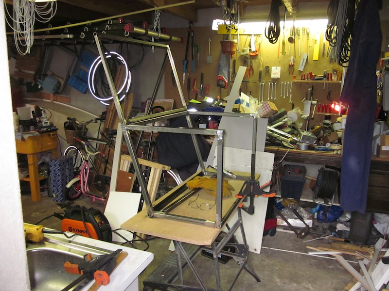

Vervolgens heb ik een schets op een houten plaatje gezet, dan kan ik de stalen balkjes goed leggen tijdens het lassen.
Lassen, slijpen, lassen, slijpen (die heb ik eerder gebruikt...)
Controle of ze beide gelijk zijn.
Heb begint langzaam op een bankje te lijken
Deel 1 is af! Wat een zooi hebben die mensen in de schuur :mrgreen:

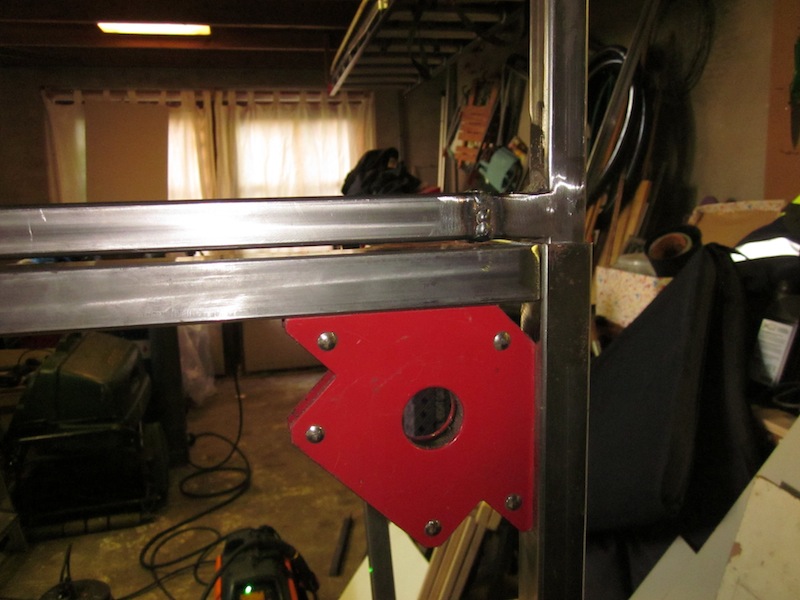

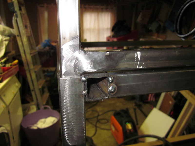

Deel 2 is een stuk lastiger, de rugleuning moet nl ook andersom passen...
Het bleek dat door het lassen eea 'krom' getrokken was en niet lekker in de kokerbalkjes liep.
De onderste balk van de rugleuning heb ik doorgezaagd paar milimeter opengezet en weer aan elkaar gelast...
Het lassen van de tweede bovenbalk in het bankje is een precies werkje.
Vooral daar waar de rugleuning in de balkjes moet kunnen schuiven wil ik de boel niet zo dicht lassen dat ik de opening weer netjes moet vijlen.
Als alles afgelast is kan de rugleuning in de grondlak
En als laatste staat alles in de zwarte lakverf.

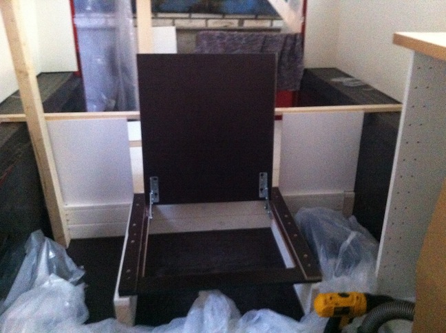

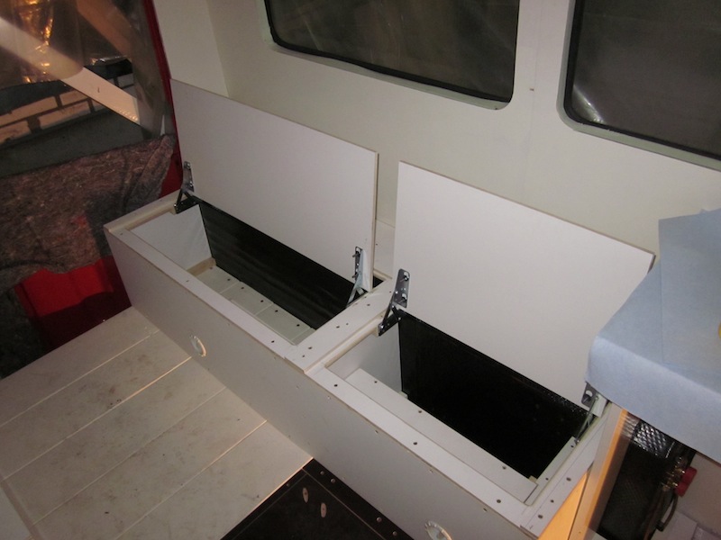

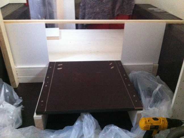

Foto's van vandaag:
Begonnen met gaten maken in de eerste plaat.

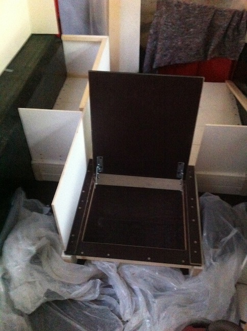

Vervolgens monteren van het klepliftbeslag of klep scharnieren.
Voordeel van deze scharnieren is dat de klep uit zichzelf open blijft staan en dat ik de kussens op z'n kant tegen de muur kan zetten en dat gaat de klep nog open en blijft ook staan!
En dan is het klaar! Ook nog even de kachel getest en die werkt als een zonnetje. Het 'lawaai' valt mij erg mee.
Nog een foto met de klep open.
Als de klep open staat heb ik meer dan 24cm ruimte tot de muur. Ik denk aan kussens van 10 - 12 dik, dus dat past prima.
Volgende week weer verder.

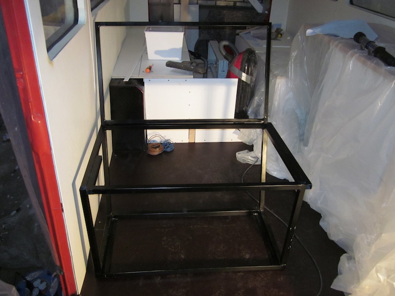

Ik zou vandaag (zaterdag) het bankje gaan plaatsen, maar toen ik wakker werd bedacht ik dat het niet zou gaan passen. :cry:
Boudewijn had het ook al gezien, maar omschrijft het iets cryptischer. Dat vreselijk rechte bankje gaat natuurlijk niet passen langs die vreselijk schuine wand van de bus :oops:
Op verschillende momenten ben ik al geconfronteerd met hoe schuin die wand staat en toch denk je er dan niet bij na als je zo'n bankje probeert na te maken. Boudewijn en Citrofiel hebben dat bankje naast de wielbak staan, maar die is redelijk recht.
Als je het bankje langs de wand plaatst, maar zo dat de rugleuning nog omhoog gehaald kan worden, staat de bodem ruim 5 centimeter van de wand. Ter hoogte van de zitting ongeveer 2,5-3 centimeter en dan heb je bovenaan een halve centimeter over. Als je de rugleuning eruit wil halen om om te bouwen naar een bed raak je de wand...
Tijdens de 'bouw' van het bankje had ik al getwijfeld of ik de extra balk voor de ligstand links of rechts zou maken. De overweging toen was dat het bankje dan in zijn geheel naar rechts zou komen en door montage rechts, zat er alleen een 'balkje' meer.
Had ik het nu maar wel gedaan, want ter hoogte van de zitting staat het bankje 2,5cm van de wand en dat is precies de maat van het balkje.
Twee opties; bankje verbouwen, of nieuwe maken. Nieuwe maken kan altijd nog, dus eerst maar proberen bankje te verbouwen.
Vandaag vol goede moed begonnen met het slopen van de extra balk aan de rechterkant. Dat ging eigenlijk heel goed, ik had een vast hand met slijpen en heb de basis nagenoeg niet beschadigd.
Vervolgens een nieuw balkje tussen de basis staanders gemaakt, ook dat ging heel mooi en als laatste een extra balkje links. Alles zo goed mogelijk schuren en in de primer!
Het basis deel van het bankje is weer klaar, nu wil ik de leuning nog wat schuiner maken, maar dat is voor een volgende keer.

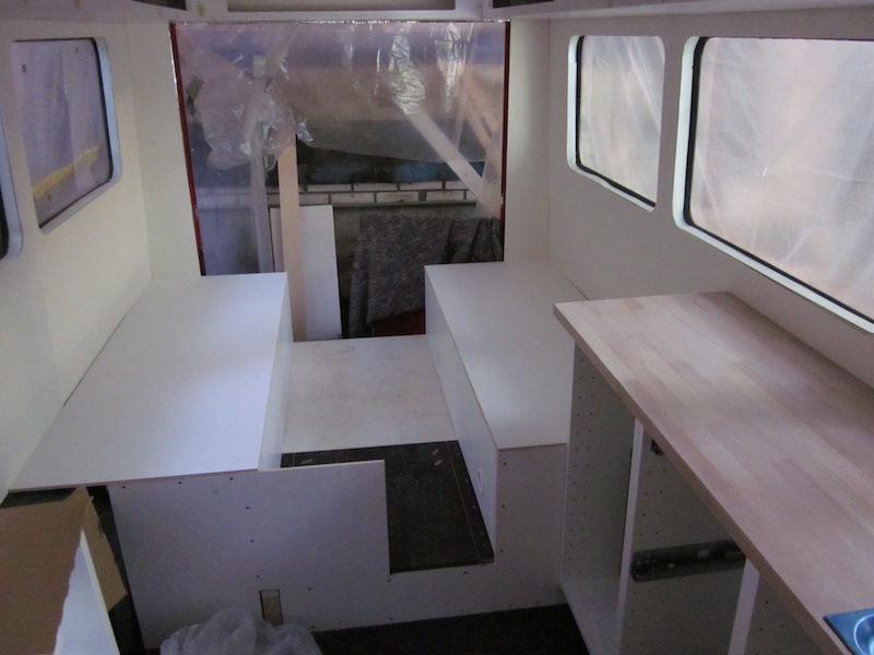

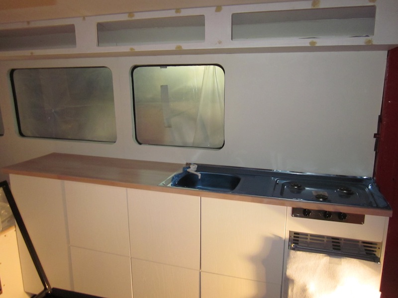

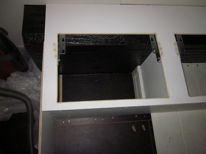

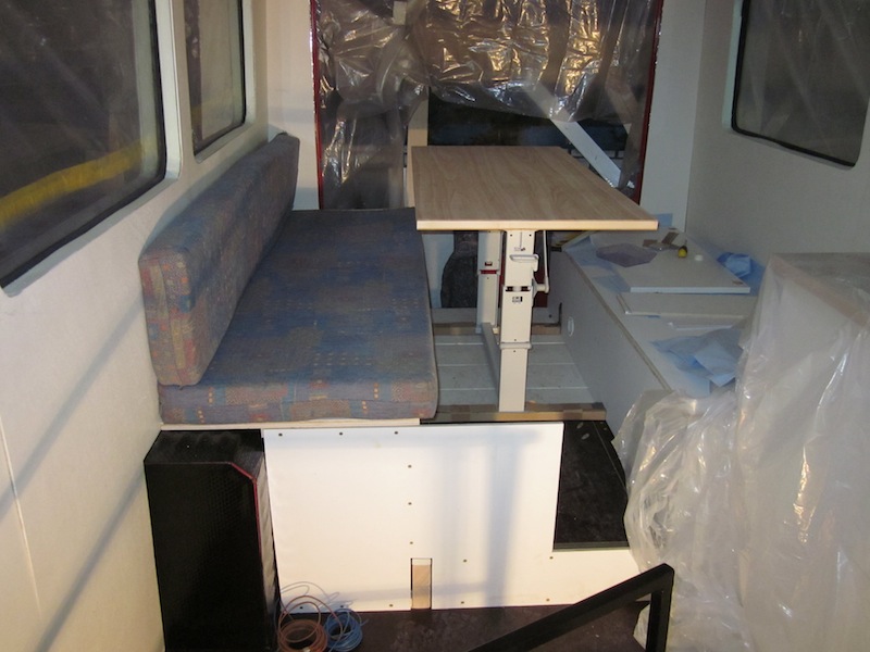

Na de deceptie van dat vreselijke bankje, de keuken afgemaakt.
Laden geplaatst, fornuis en bediening aan de voorkant gemonteerd, aanrechtblad vastgezet en koelkast geplaatst.
Vervolgens een tafel gemaakt voor de zithoek annex bed
en met de oude kussens geprobeerd.
Prima zo!

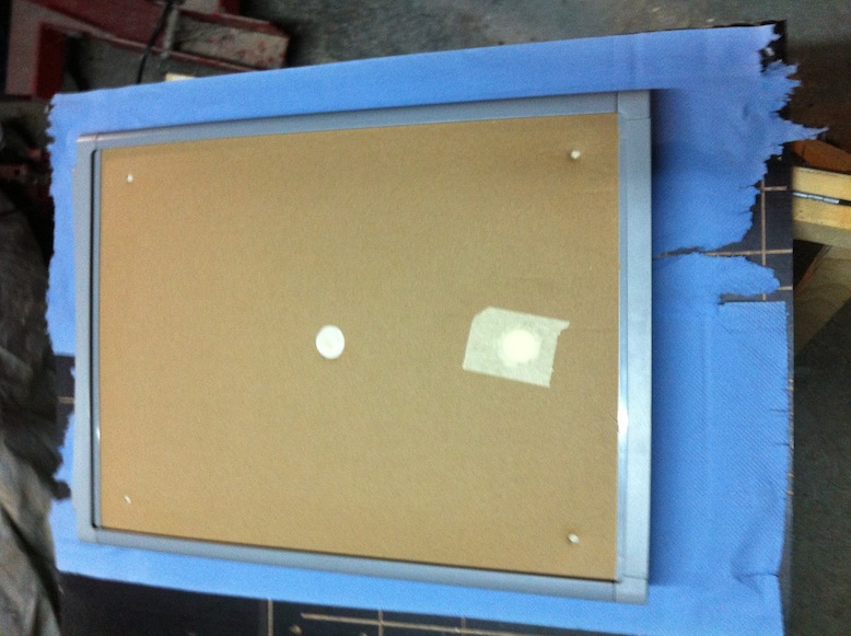

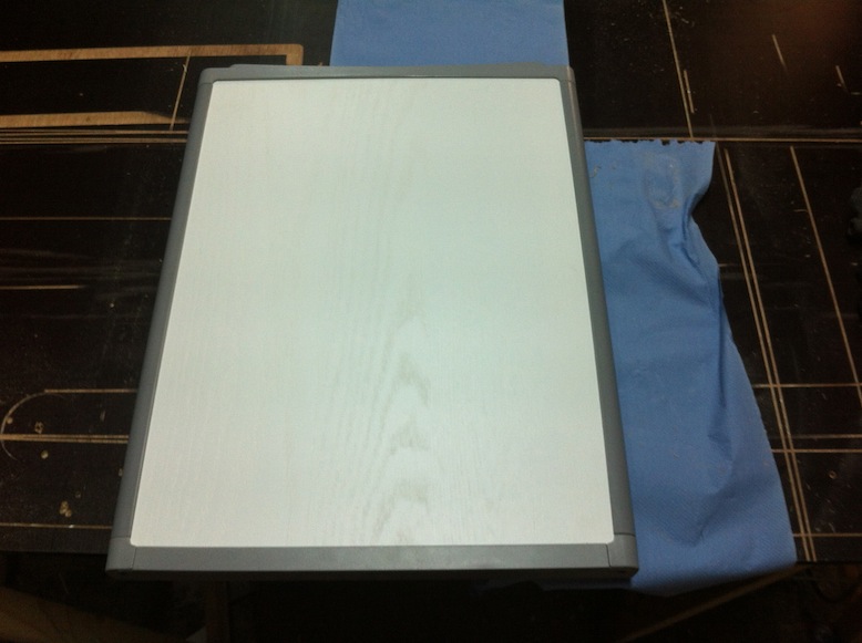

Op de foto van de keuken zie je dat de deur van de koelkast in 'ingepakt'
Dat is om mijn vers gefabriceerde plaatje te beschermen!
Voor het die geïnteresseerd zijn hier even hoe ik dat gedaan heb.

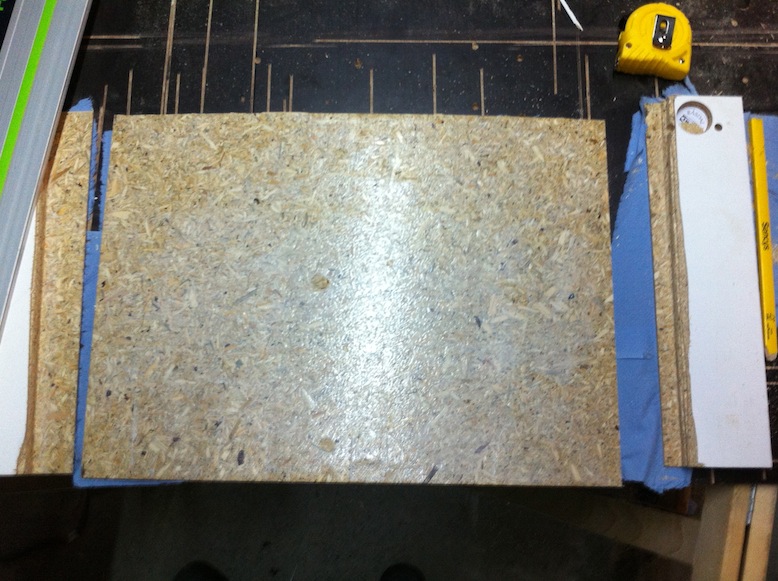

Aangezien ik een IKEA keuken heb geplaatst in mijn bus, is een plaatje in de kleur/motief van de keuken fronten voor de koelkastdeur niet verkrijgbaar. Wellicht wel als je standaard Reimo materiaal gebruikt.

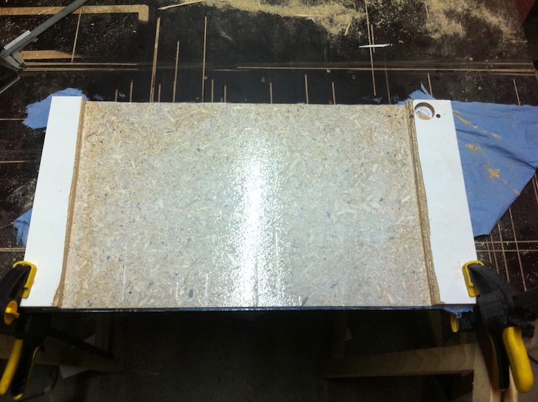

Ik had al geprobeerd om essen fineer wit te schilderen, maar dat kwam niet in de buurt van de wit essen fronten van de keuken. Vervolgens heb ik geprobeerd om een deurtje tot op 3mm van het front weg te frezen. Een enkele keer is de frees gekanteld en weg is al je werk. :evil:
De aanhouder wint, want vervolgens ben ik een deur gaan schaven tot op 3-5mm van het front en dat is gelukt!!
Nadat ik voldoende had weg geschaafd heb ik het spaanplaat ingesmeerd met houtlijm om vochtindringing zoveel mogelijk te voorkomen.
Daarna het plaatje op maat gezaagd en vervolgens direct in de deur gemonteerd. Nadat ik het gezaagd had begon het al krom te trekken...
En zoals je ziet best een aardig resultaat! toch?
