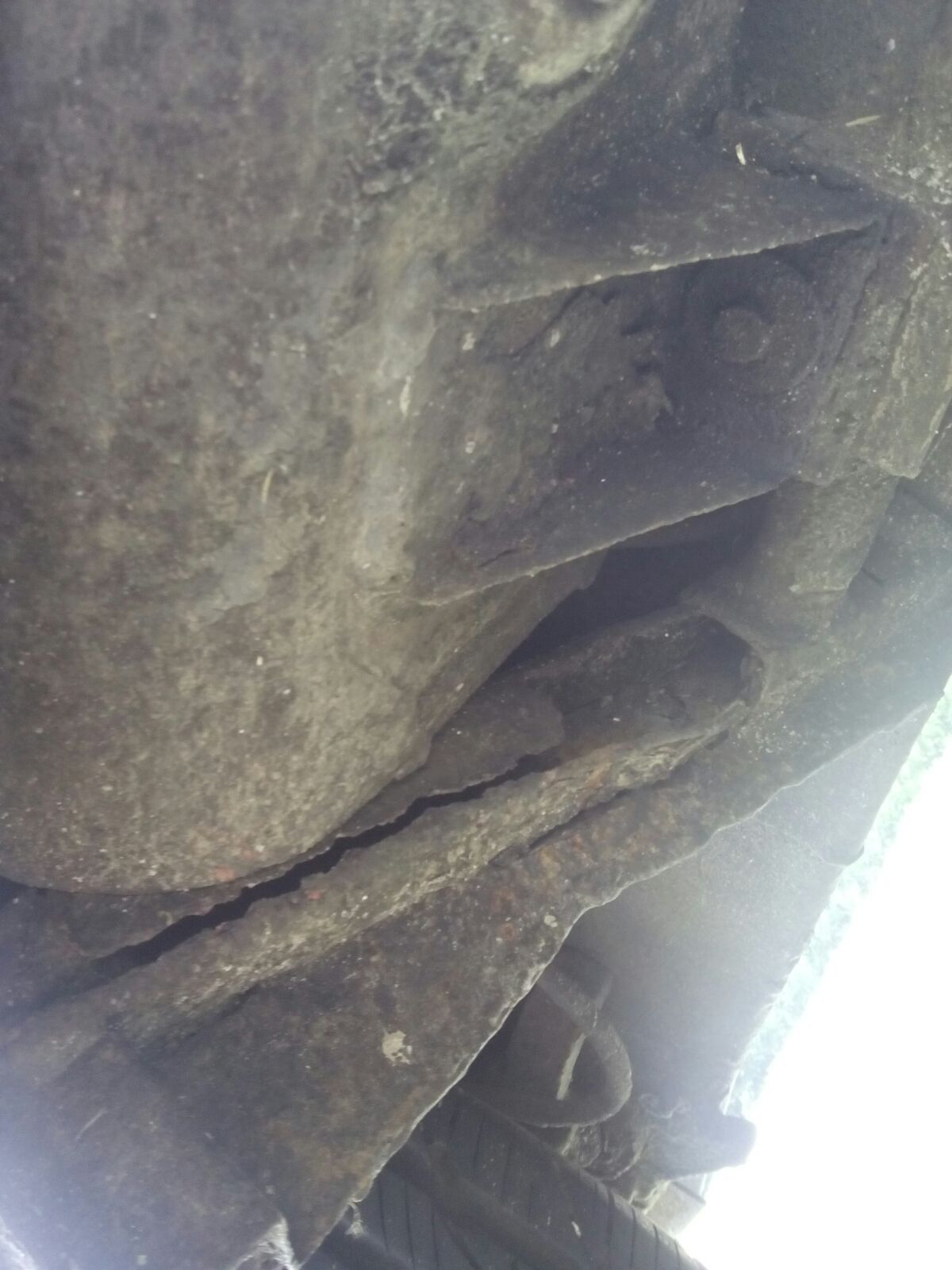

De eerste 2x ben ik bij de RDW geweest. En ook hier vonden ze de 2e keer compleet nieuwe zaken zoals de schuifdeur die volgens de keurmeester niet goed genoeg dicht bleef zitten en de reflectie van de koplamp. Ook hebben ze hier dus 2x bijvoorbeeld de ruitenwissers gemist én de rotte plekken onder de tank. Ik heb hiervan foto's bijgevoegd. Het gaat dus om het kleine stukje balk dat bijna compleet weg is gerot en het langere stuk onder aan het tankpaneel (wat dus parallel aan de bus loopt).

Dat balkje in de lengte richting onder je tankklep is niet dragend. Mag dus rot zijn. Is bij mijn HY al 20 jaar vol gaten aan de achterkant. Korte dwarsbalkje aan de zijkant in principe ook mits de steun van de tank niet is aangetast. Is een beetje discutabel maar die zou ik sowiezo gemaakt willen hebben als ik jou was.

Het gaat dus om het kleine stukje balk dat bijna compleet weg is gerot ...
Michiel: naast het feit dat dit nu dus problemen oplevert bij de APK moet je dergelijk verval gewoon zèlf niet willen. Je kunt er "de kantjes aflopen" zodat 'ie nog nèt door de APK komt (nu dus even niet) maar op langere termijn wordt de situatie onhoudbaar en krijg je 'm nooit meer door de APK.

Over dat niet dragende rotte balkje in de lengterichting. Als een APK keurmeester een probleem maakt van iets wat geen afkeur is kun je hem op de regels wijzen en dat helpt méestal wel en anders heb je zelf het recht een klacht bij de rdw in te dienen. Daarmee dreigen helpt zeker. Maar ik lees dat je de eerste 2 keer bij de RDW geweest bent en die maakten er dus terecht geen punt van. Mijn mening is weliswaar subjectief maar ik heb in Nederland zon 300 APKs meegemaakt en heb dus wel een beetje ervaring. Los hiervan vind ik ook dat je het probleem beter kunt aanpakken voor het behoud van je bus. Ik heb zowieso een hekel aan roest. Maar je bus op dit balkje afkeuren mag niet

Jawel. De bus is door de keuring heen gekomen. De onderkant hebben we toch laten lassen en de fuseekogel kon worden vastgedraaid. Het was een rib uit het lijf maar we kunnen er weer 2 jaar tegenaan! Bedankt voor alle adviezen en tips!
