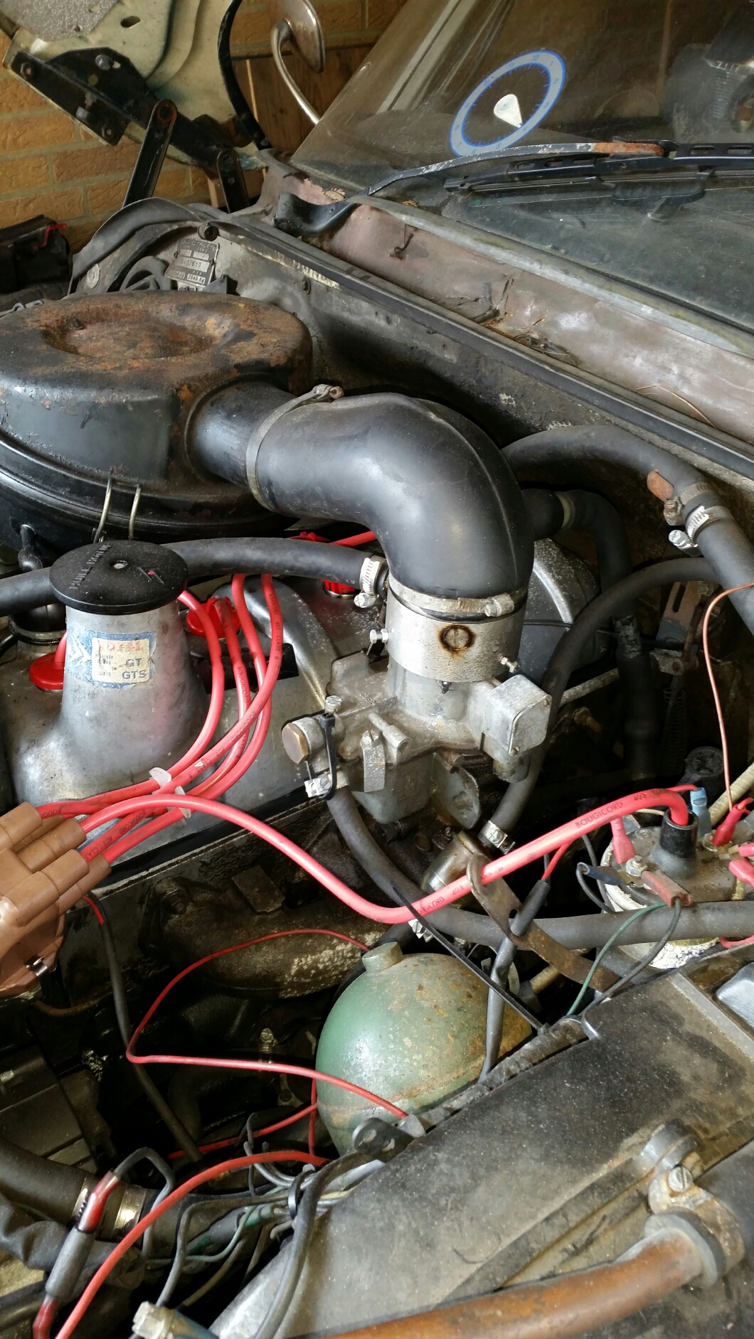

Ik heb de gasring kunnen monteren gisteren al was het best een gepiel.
Ik heb jeroens tip over het gat in de carb ter harte genomen en ben daar begonnen. Het gat aan de zijkant moest echter wat groter dan op zijn foto, namelijk 2,5 cm breed en 1,5 cm diep. Er blijft nog een rand van 5 mm over voor de afsluiting.
Met een hamertje vervolgens de gasring zachtjes op de carbu geklopt en die zit zo mooi en stevig dat ik hem er niet weer af wil halen voor een foto van het gat.
Daarna nog 5mm van het luchtfilter afgehaald en de klemring ook nog een beetje aangepast en het past. Ik kan het luchtfilter monteren dus bijna een cm over boven het filter na montage.
totaal komt het luchtfilter ca 3 cm hoger.
Echter de steun op de waterpomp moet wel verlengd worden om te voorkomen dat het luchtfilter erg erg scheef staat en niet mooi op de gasring aansluit. Daar zit echter het grootste probleem qua ruimte. Er is aan de voorkant van het filter minder ruimte dan boven de carburateur.
Ik vergat met het meten de montagering mee te rekenen dus na montage ligt die tegen de carroserie. Daar moet ik nog even wat op verzinnen. Met een koevoet de boel een beetje bijbuigen of de ring aan de bovenkant wegzagen en vastlassen aan de zijkant van het filter.
De steun heb ik verlengd door een andere steun die ik nog had liggen af te zagen en die met een paar popnagels aan de bestaande steun te bevestigen zodat hij 2 cm hoger uitkomt.
ook nog even de carter ventilatie naar luchtfilter verlengen maar das een kwestie van een langer pijpje monteren.

hier een foto van de gemonteerde gasring
Gisteren Dubbus omhooggezet en de rode loper uitgelegd voor montage van de LPGleiding en electricitiet van voor naar de tank.

gisteren alle bedrading aangelegd vanf Dashboard naar alle afsluiters en bobine. Schakelaar geprogrammeerd en alles lijkt te werken. Het enigste wat ik nog moet hebben is een verloop van 8 naar 6mm voor de benzine leiding. De afsluiter en slang zijn 6 mm , maar de pomp op de HY is 8mm.
Dan eerdaags een keer10 liter LPG vullen om de installatie op lekkages te kunnen kontroleren en dan de LPG nog afstellen.
Was goed te doen maar best een flinke klus als je het voor het eerst doet. Veel gepuzzel. Heb er denk ik zon 20 uur aan besteed , Zou het nu in 10 uur kunnen doen. Dat is incl werk aan interieur en de onverwachte lasklus.
Dus voor iemand met ervaring en zonder tegenslag een goede dag werken.
