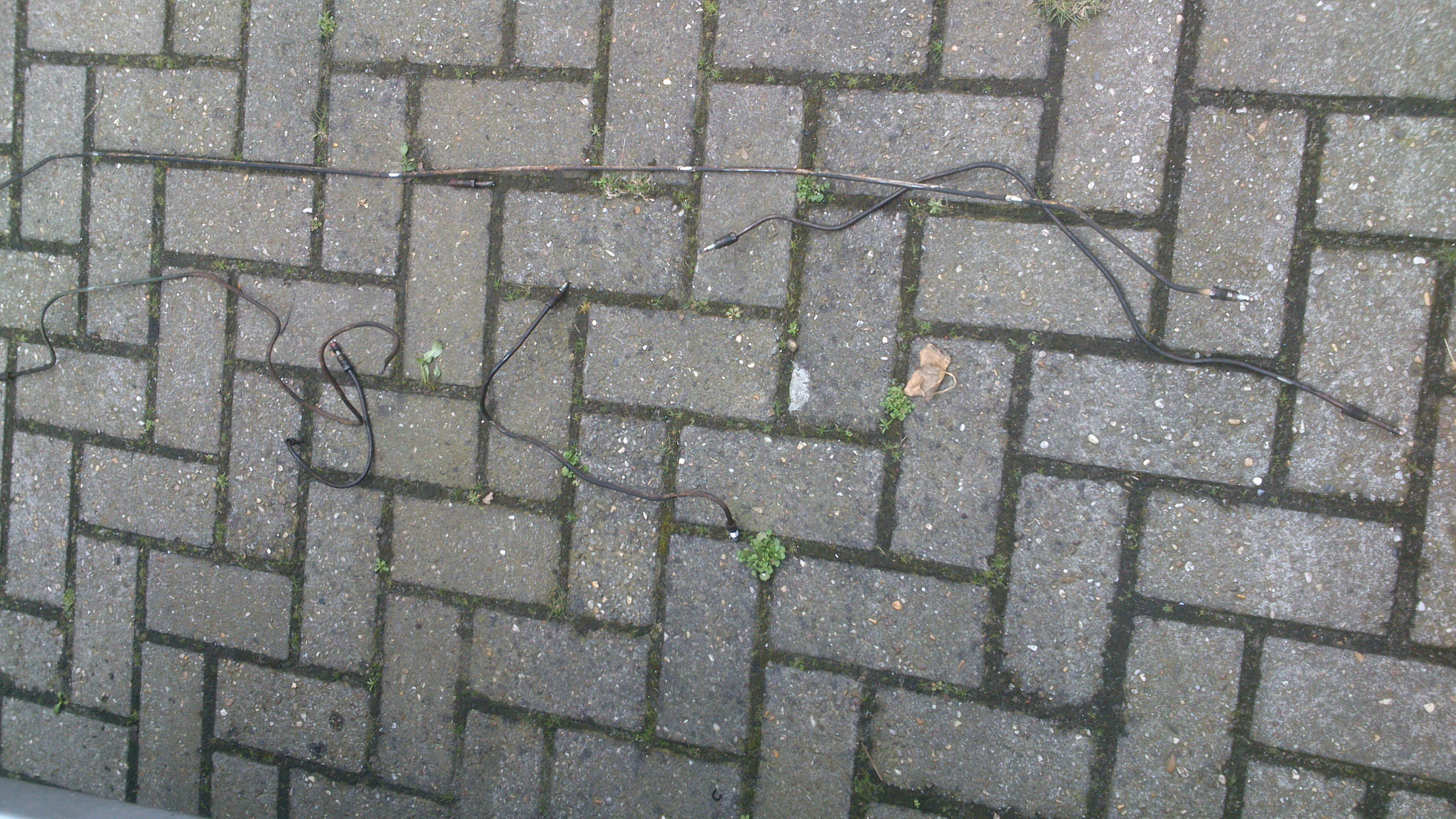

En nog een paar foto's :)
Oude leidingen
Oude leidingen
