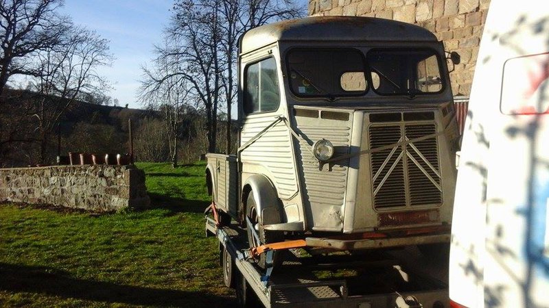

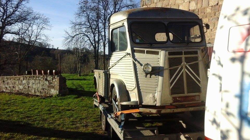

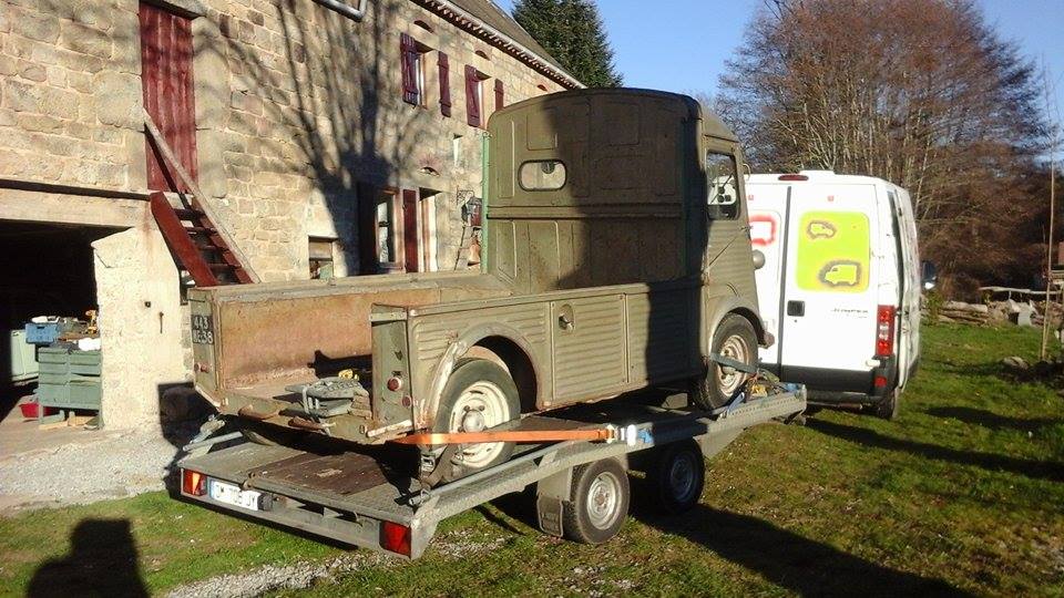

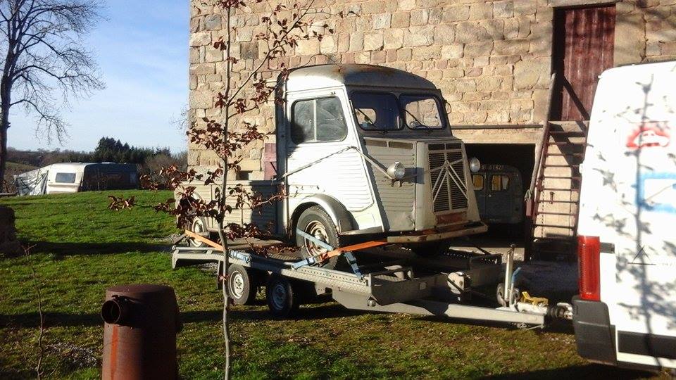

Dag Sjoerd en anderen...
Er zijn vele mogelijkheden maar let wel op de gewichten van alles.... (sorry voor het late antwoord...)
Daarnaast kan ik melden dat ik als nieuweling vandaag mijn Hy heb mogen ontvangen.
Werelds wat een ding....
Starten en gaan..... :o :o :o
En om alleen even een foto te plaatsen zoals Dré deze vervoert..... ;))
Bij deze...
Groet, Keessie
Re: ervaring HY op trailer?
Wie zou nu niet zo een Sinterklaas cadeau willen krijgen! Heel erg mooi.
ps Keessie, in welke regio zit je?
Geweldig Transport en dito busje :)
