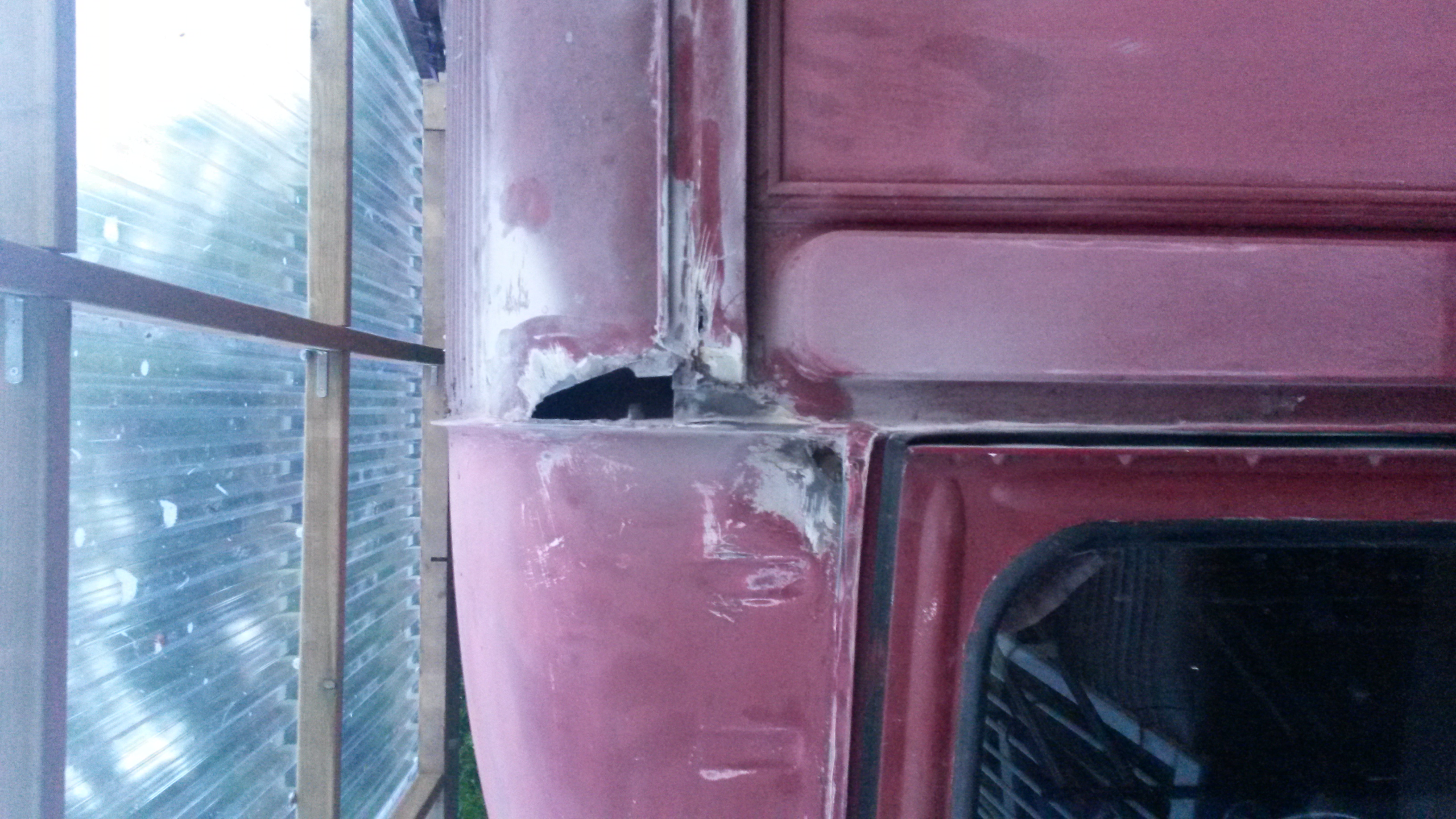

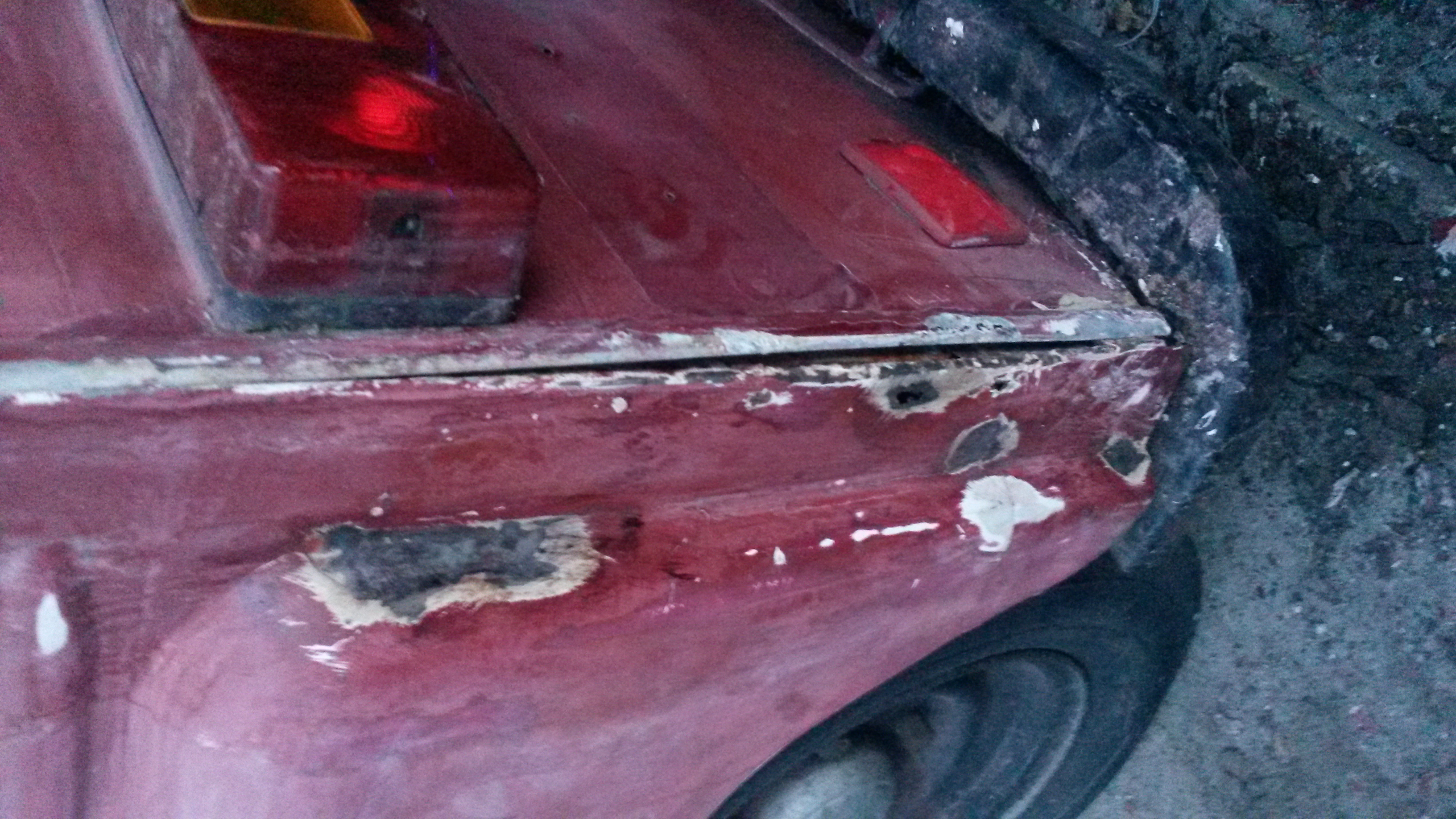

Ik heb nu bijna de gehele camper geschuurd. Op onderstaande foto's zijn alle verdere delen te zien waar het plaatwerk is doorgeroest. Het dak is dus in alle 4 de hoeken erg slecht. Daarnaast zijn de onderste hoeken aan de achterkant slecht en wat opgezet. Datzelfde geldt voor een verdikt stukje (geplamuurd) langs het voorste wielkap (zie foto's). Wat is wijsheid: deze plekken ook openmaken en kijken wat er onder de verdikking zit? De stukken zijn van buiten keihard.

als je echt wilt weten hoe je bus is zou ik alle verdachte lekken openmaken. Het zou jammer zijn als het een jar na het spuiten blijkt te roesten.
jje kunt op kaal ijzer plamuren maar dan wel met epoxy en niet polyesterplamuur dat poreus is. In het laatste geval zou ik eerst een primer opzetten.
Met een staalborstel polijst je het staal en veeg je porien dicht, ik zou kiezen voor voor een schuurschijf.
mijn voorstel (voor wat t waard is):
1. eerst ontvetten , schuren en daarna weer goed ontvetten
2. lijmen evt met hulp van wat keine parkertjes
3. plamuren met epoxy
4.schuren tot de gevulde plekken glad zijn en het omringend staal kaal begint te worden
5.epoxyprimer
6. schuren en naplamuren en schuren
7 aflakken
Dan heb je een duurzaam resultaat
nogmaals , dat is mijn voorstel,, anderen zullen er anders over denken

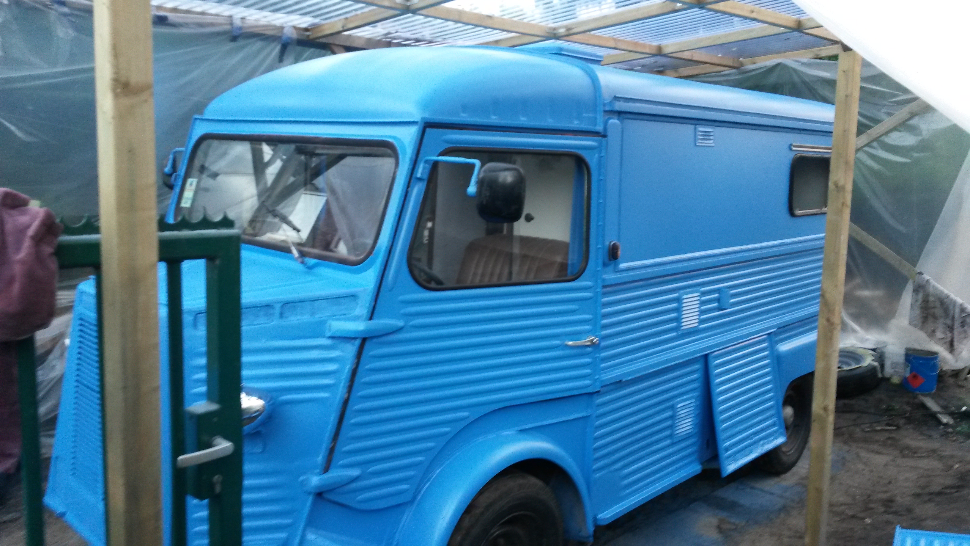

Gister is de bus na wekenlang avondjes en weekenden schuren, plamuren, slijpen en lijmen tenslotte dan toch gespoten. En het resultaat mag er zijn. Bedankt voor jullie tips. Deze hebben me wederom geholpen om tijdens dit project weloverwogen keuzes te kunnen maken.
Merci.

Geweldige metamorfose van de HY naar blauw.
Best goed geslaagd en kan die weer even mee :)
