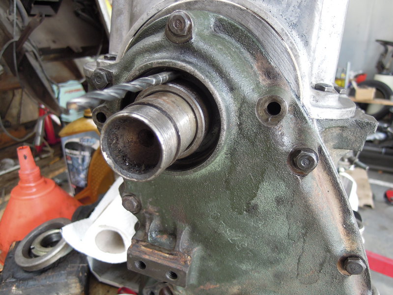

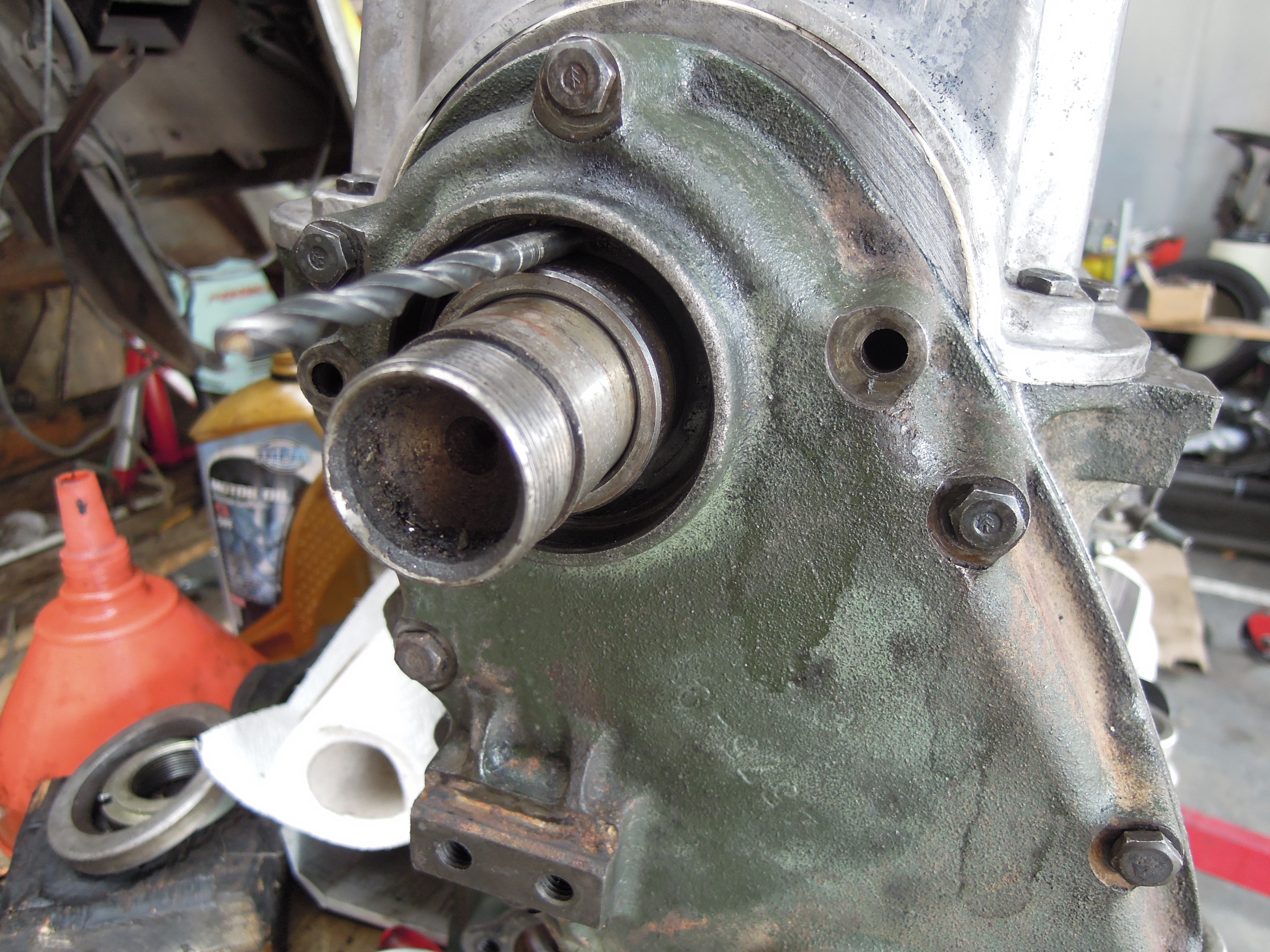

@ HYvonne, dat doe ik graag.
Ik heb ook geen centreergereedschap voor het distributiedeksel (1679-T) en zat te bedenken of ik het zelf kon maken met behulp van een draaibank. Een passende pijp om zoiets eventjes te maken was niet voorhanden en ik zocht naar een methode om de afstand tussen deksel en krukas rondom gelijk te krijgen, gelijk zoals de centreerring doet.

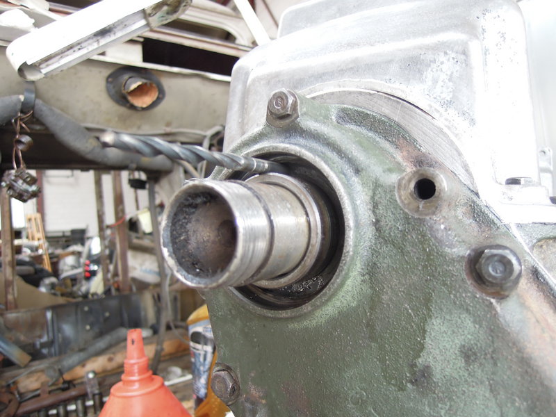

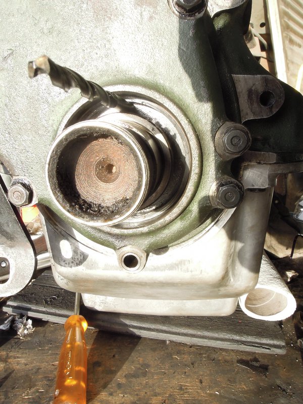

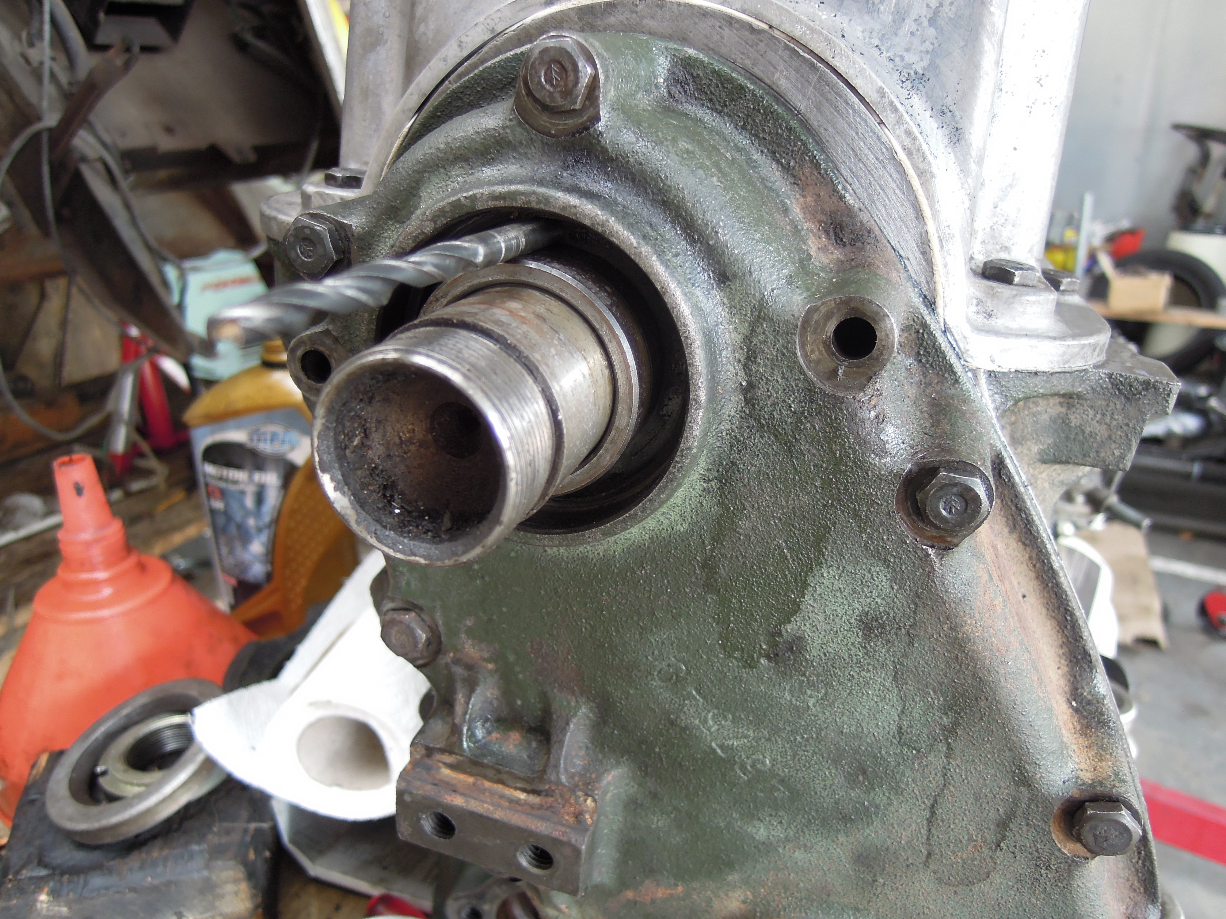

Ik ontdekte dat de schacht van een 6 mm boortje hiervoor het juiste gereedschap is, en zo'n boortje heeft iedereen liggen!
Ik deed het volgende:
- vastzetten van het deksel met pakking met enkele boutjes lichtjes handvast zodat het nog verschuifbaar blijft.
- plaatsen van de afstandsbus op de krukas.
- Door het boortje op diverse plaatsen tussen het deksel en de bus te plaatsen (bijv op 12, 6, 9 en 3 uur) wordt een exacte centrering verkregen. Het boortje past overal exact.
- Daarna vastzetten van de boutjes en monteren van de keerring, en klaar is het.
