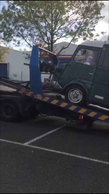

Twee weken geleden aan het eind van de vakantie is er een voorwiellager kapot gegaan. Gelukkig niet te ver van huis en een bevriend bergingsbedrijf heeft ons netjes thuis gebracht. Nu heb ik nog twee lagers op voorraad liggen, dus daarmee valt de schade wel mee. Maar ik vraag me af of de lagers ingevet moeten worden voordat je ze plaatst, en zo ja wat is dan het beste vet hier voor?
