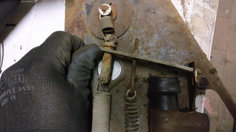

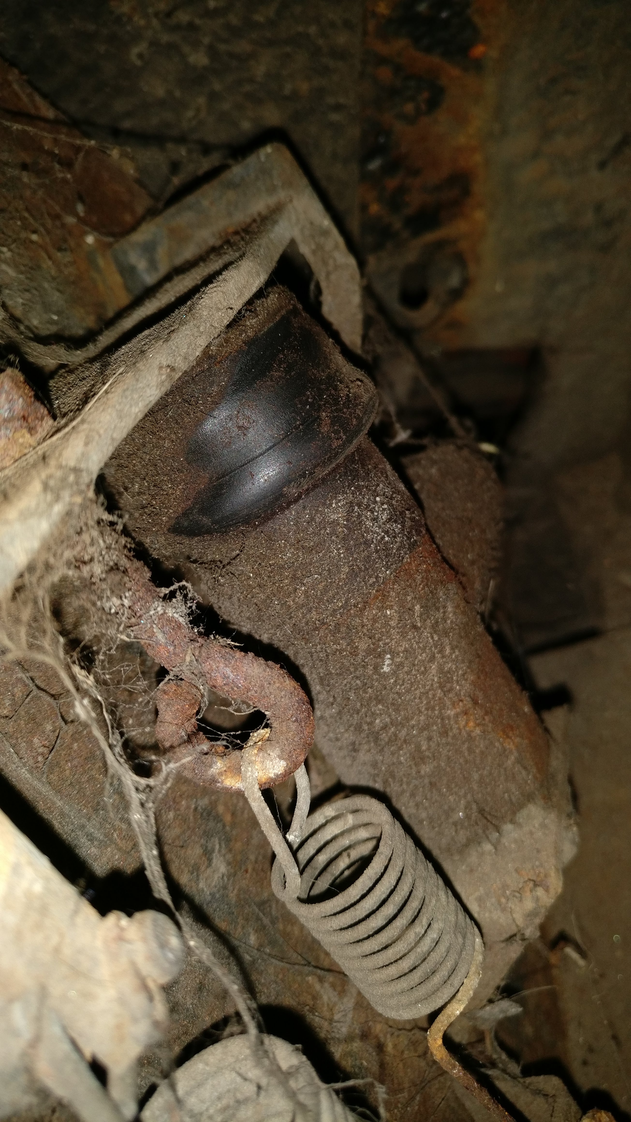

Nou, het enige deel dat ik van de remmen nog niet had aangeraakt moet voor de APK nu: de remdrukbegrenzer.
Garage melde bij de APK dat het afkeur was omdat het ding niet werkt (en wat er op zit, moet werken). Hoe ze dat precies hebben vastgesteld weet ik eigenlijk niet, maar ik kan 'm inderdaad niet meer laten 'tikken/knallen' bij hard remmen.
Ik heb er alle topics hier op het forum er over gelezen en uiteraard het werkplaatshandboek (via flyinghy.nl).
Het ding uberhaupt loskrijgen is al wat, ik neem aan dat voor het loshalen van de 'stelstang' van de 'gaffel' de hele afstelling dus verloren gaat helaas omdat je dan die stelmoer helemaal zal moeten losdraaien.
De jan-boeren-fluitjesmethode van afstellen is remmen op een zandpad, de werkplaatsmethode met manometers en weet ik al niet wat.
Rubber ziet er nog aardig uit, maar wel een boel roest verder.
Denk dat ik 'm er maar gewoon af moet halen en de cilinder schoonmaken en eventueel honen.
Garage kan het eventueel ook doen, ze stuurden "Het is moeilijk te zeggen wat het gaat kosten om de regelaar los te krijgen, dit kan een kwartiertje kosten maar kan ook een uur zijn"... lijkt me niet iets wat je in een uurtje gedaan hebt, toch? Ik ben in ieder geval al wel even bezig geweest om 'm uberhaupt (met leidingen nog vast) te bekijken.
En uiteraard is er al een boutje geknapt, die van het inspectieluikje begaf het na twee slagen

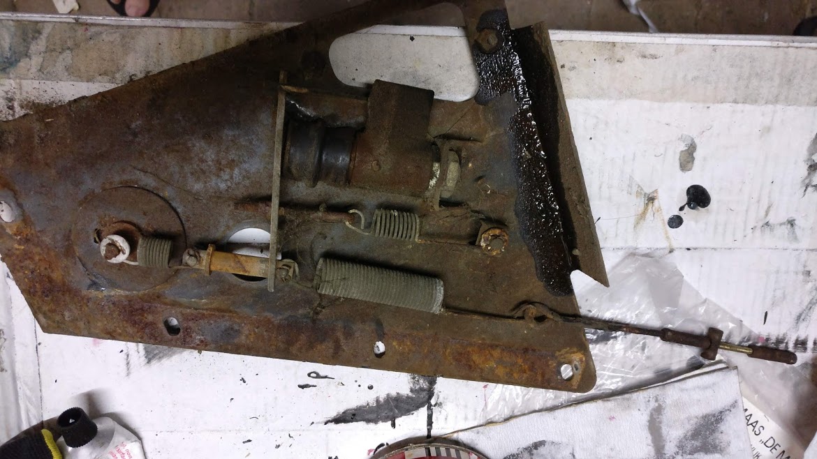

Begrenzer er uit gehaald, cilinder was inderdaad volledig ingedrukt. zuiger in de bankschroef en draaien maar, kwam meteen los. Hoonapparaatje past er niet in, dus met grit 600 en wd40 aardig schoon gekregen. Rubber was nog goed, dus vet er in en klaar.
Alleen: je hoort 'm te monteren met de leidingen er al aan, alleen kan ik 1 leiding niet loskrijgen vanwege een gladgedraaide wartel.
Dus poging gedaan 'm in place te doen... enfin, veel gevloek later is het niet gelukt en de bus staat nu dus lekker te druppelen, blijkbaar
Nou moet de leiding tussen de wielen nog vervangen worden (ook een gladde wartel) en ik heb al die leidingen al een tijd liggen. Alleen heb ik niet genoeg rubbertjes er bij en je mag (en wil) de oude ook niet gebruiken.
Dus die moet ik even zien te bestellen, Citrotech zal ze vast wel hebben, alleen niet in de webshop. Maar misschien heeft Brezan ook wel zoiets.
Murphy is ondertussen geschorst, dit lukt me echt niet voor komende woensdag.
Weekend zit al aardig vol en moet dus die rubbers regelen. En is de druk er af voor een nieuwe APK.

- Zuiger zat vast

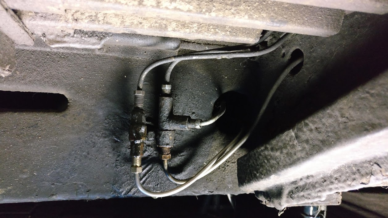

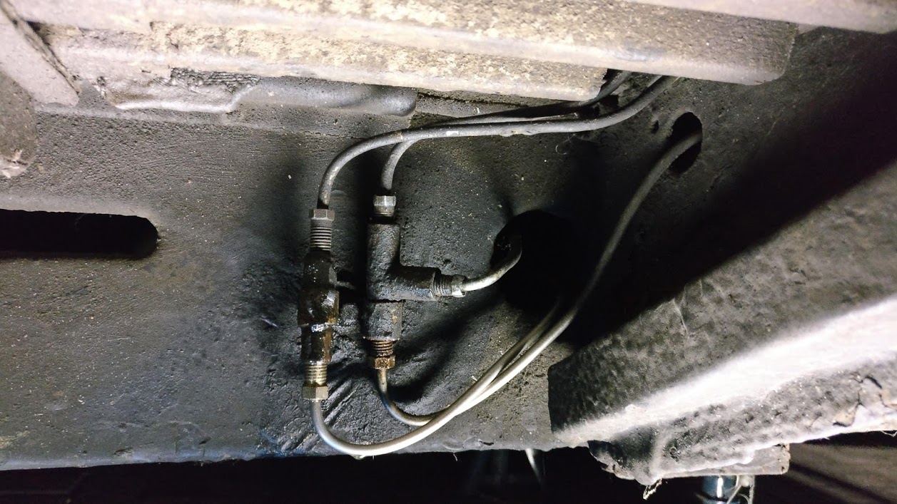

Nou eindelijk even tijd om wat te doen:
Via Citrotech nieuwe leidingrubbers (Brezan had geen idee).
Leiding van linksachter naar rechtsachter doorgeknipt ( want vast gerot en had nog een nieuwe).
Driesprong waar het restje en de eveneens vastgeroeste leiding van de begrenzer kwam eruit en in de bankschroef.
En toen dacht ik even de bevestiging van die driesprong los te halen... Ging lang goed en toen knapte het boutje. Dus maar geboord en er zelftappers in gezet.
Remdrukbegrenzer weer op zijn plek en alles aandraaien. Leiding tussen links en rechts was wat lang, dus maakt nu een mooi bochtje, zo dat geen enkele leiding een andere of de bus raakt. Oude leiding was ook veel te lang en was opgerold, zie foto.
Op dit moment zijn alle leidingen op hun plek en dit betekent ook dat nu alle leidingen RVS zijn.
Hoewel nog vol lucht is alles wel lekvrij. Vanavond of morgen ontluchten en als dat gelukt is APK afspraak maken.
