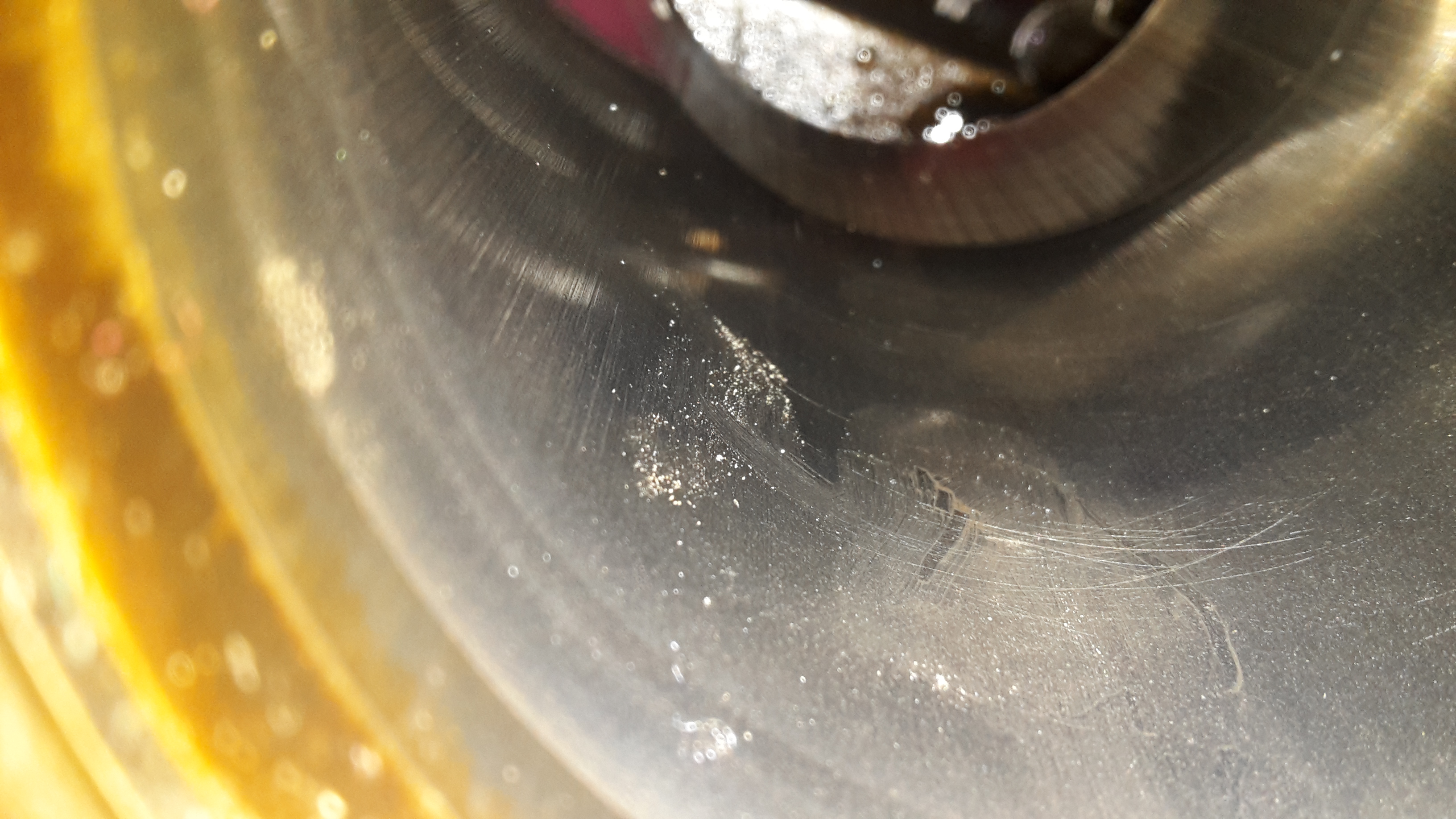

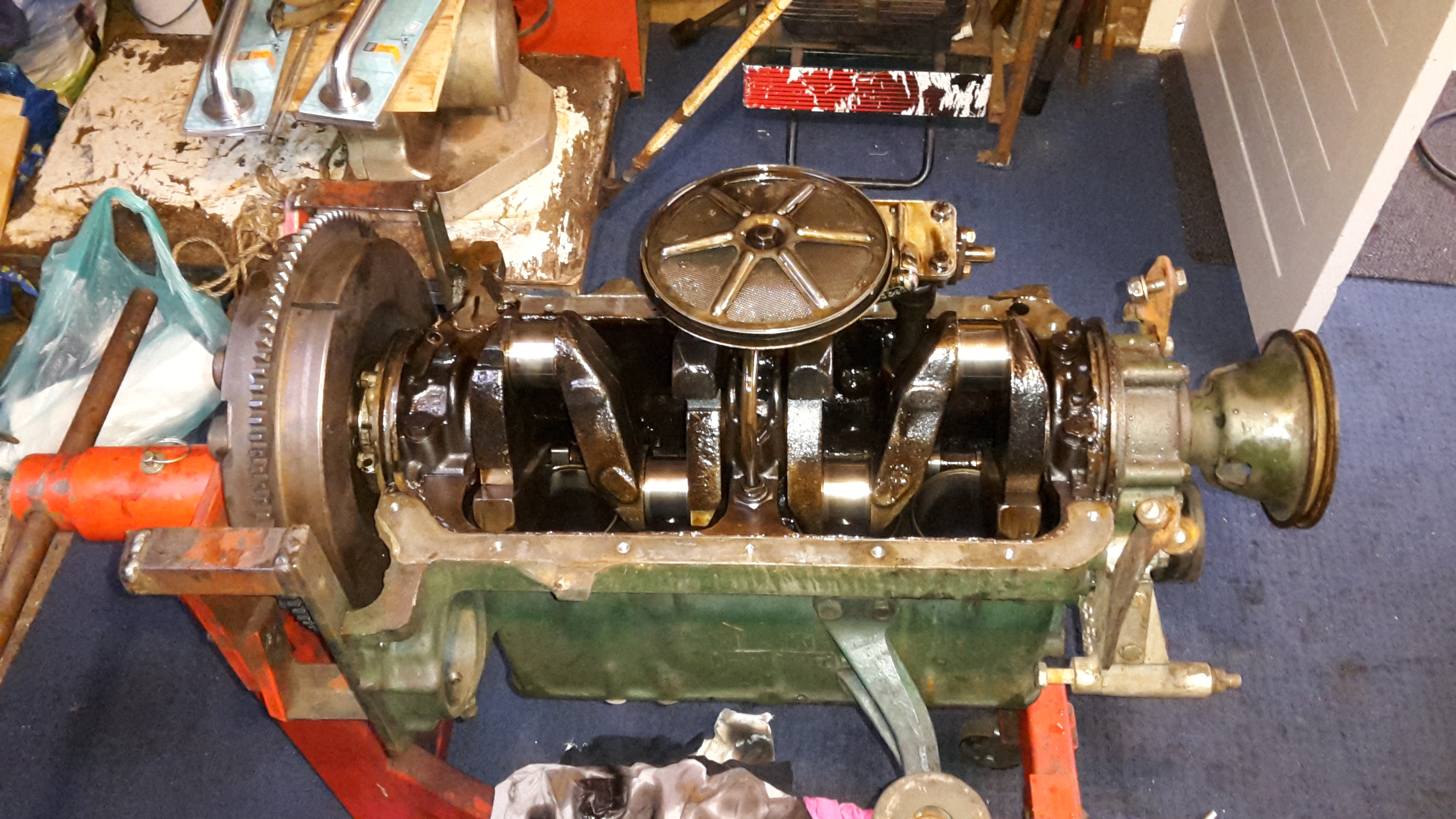

Vandaag uiteindelijk weer een vervolg gegeven aan de reparatie van de motor. We hebben samen de motor grotendeels gedemonteerd en oa de zuigers losgekoppeld. Alle veren bleken nog intact behalve eentje; deze was in twee gebroken (zie foto). Grote vraag is nu of dit het olieverbruik van 1L op 300km kan verklaren? We hebben de veer vervangen (en alle andere veren laten zitten voor hergebruik). Overigens waren de kleppen van deze cilinder pikzwart en vettig en van de andere drie mooi koffiebruin (zie foto). Ook zitten er enkele schrammetjes in de cilinder (zie foto) die je duidelijk kunt voelen met je nagel. Zorgwekkend?
Ook hebben we gekeken naar speling van de inlaatklep (van de zwarte cilinder). Daar bleek geen speling op te zitten waar olie doorheen zou kunnen ontsnappen. Vraag is nu of we kop moeten laten reviseren. Dat zou zo'n 300E gaan kosten.
Tips zijn welkom (voordat ik zaterdag naar het magazijn afreis)!
Alvast bedankt
ik denk dat het olieverbruik best wel door een gebroken zuigerveer kan komen, ws mist er een klein stukje.
Ik zou de aangetaste bus proberen te honen, nieuwe veer monteren en de slotspeling meten!
Een koprevisie lijkt me vooralsnog niet nodig
