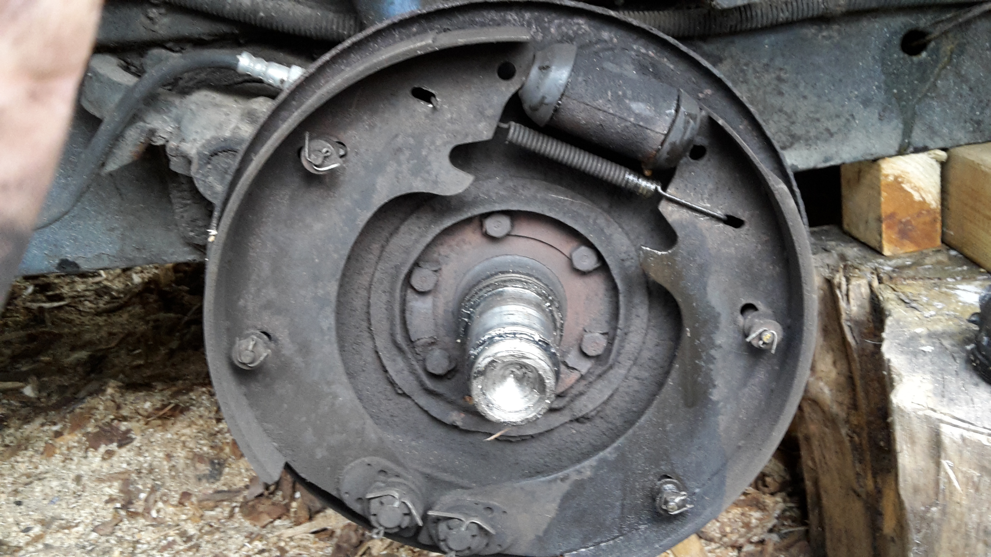

Hoe krijg ik die achterste veer los? (zie foto) Moet je toch wat loshalen / heb je daar speciaal gereedschap voor of moet dat lukken met een lange schroevendraaier?

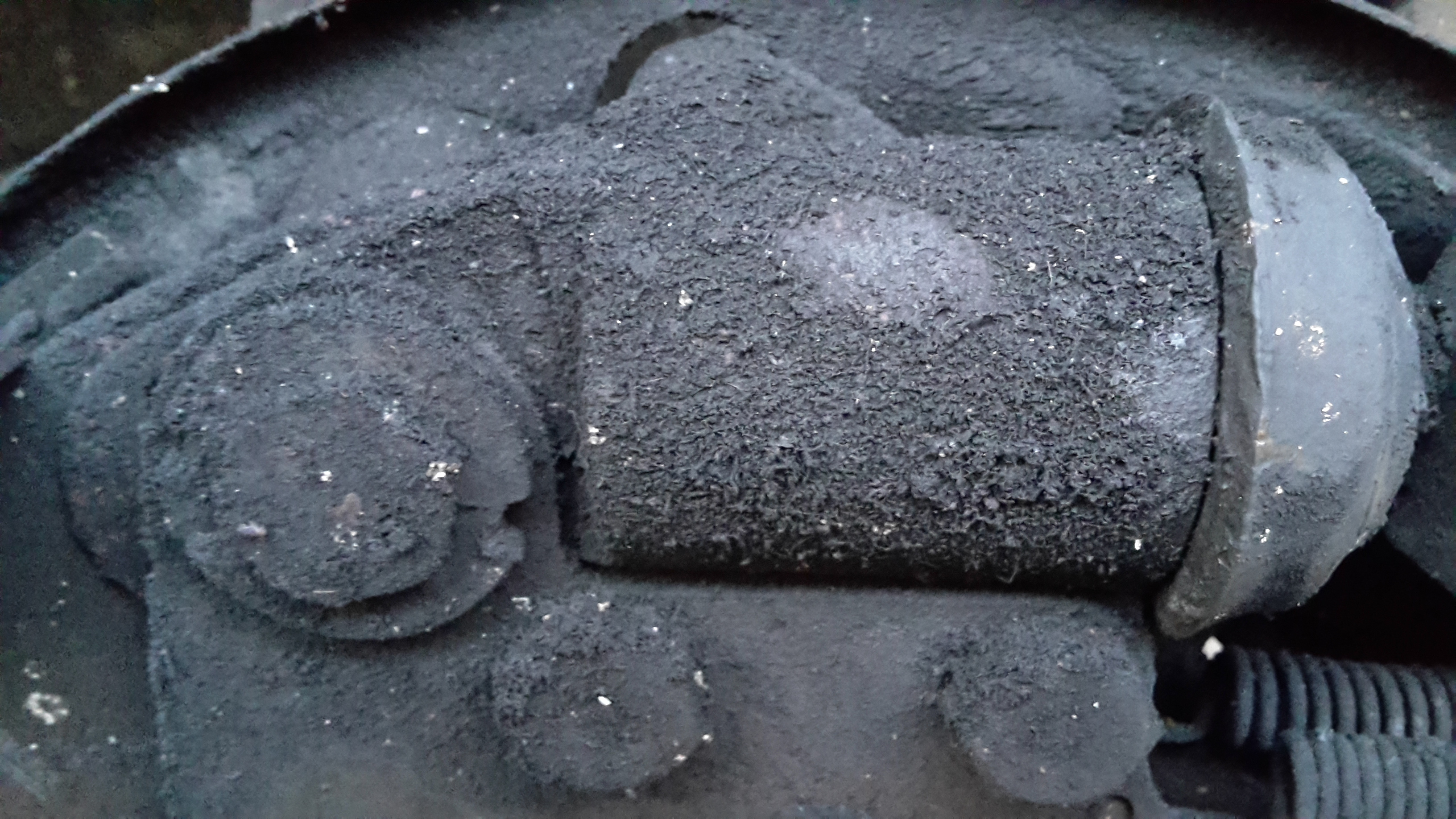

Er zit een doffe zwarte aanslag over de gehele binnenkant (zie cilinder). Waar komt dit vandaan?

Die achterste veer krijg je los met veel gepriegel. Een goed griptangetje doet wonderen. Een platte schroevendraaier waar een hap aan de zijkant van af is (slijpsteen) kan ook een goede vriend zijn, maar pas op, je rekt de veertjes makkelijk uit en het zou zonde zijn als je nieuwe moet kopen.
De aanslag is een mix van remstof, vet, remvloeistof etc. Op basis van de foto's kan ik niet met zekerhieid stellen dat er geen asbest in je remvoeringen zit. Als je niet zelf weet dat ze van dit millenium zijn, zou ik hier erg voorzichtig mee zijn.

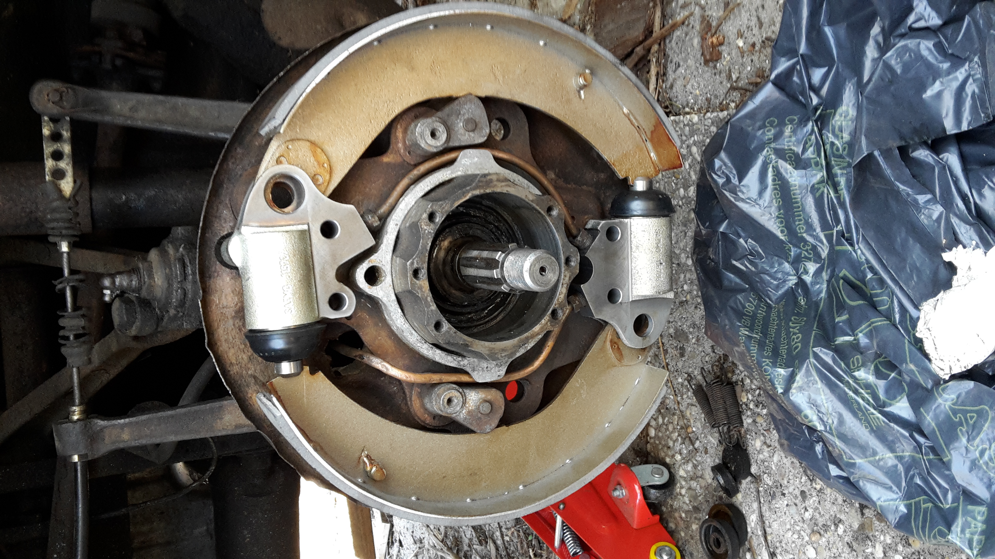

Afgelopen zaterdag in het magazijn geweest en weer wat tips en gereedschap ingewonnen. Zojuist beide achterste remstrommels eraf gehaald (zie foto's). Twee opvallende zaken: in beide wielen zat het binnenste lager los. En potverd@$$%!! ook hier lekte de cilinders (zeiknat achter de stofhoezen)!! 6 uit 6 dus. Dit kan toch geen toeval zijn!? Ik heb het rempedaal (zonder vloer) enkele keren volledig ingetrapt. Heb ergens gelezen dat dat eigenlijk niet de bedoeling is.
Bij het magazijn werd mij overigens aangeraden slechts de veren te demonteren en de remschoenen weg te duwen van de cilinders. Je zou dan net genoeg ruimte moeten hebben om de cilinders te kunnen honen met een hoon (en de cups te kunnen vervangen).
Laatste puntje: linksachter lijkt de remvoering wel erg dun niet (zie foto)?
Alvast bedankt weer.

Michiel M schreef:En potverd@$$%!! ook hier lekte de cilinders (zeiknat achter de stofhoezen)!! 6 uit 6 dus. Dit kan toch geen toeval zijn!?
Dat is het ook niet. Remvloeistof trekt water aan. Daarom moet je iedere twee jaar je remvloeistof vervangen. Doe je dat niet, dan hoopt er water op in je zuigers, krijg je corrosie putjes, en dan gaat de boel lekken.

Michel M schreef: Ik heb het rempedaal (zonder vloer) enkele keren volledig ingetrapt. Heb ergens gelezen dat dat eigenlijk niet de bedoeling is.
Dit heeft geen invloed op de wielremcilinders maar wél op de cupjes in de hoofdremcilinder, die zullen nu waarschijnlijk ook lekken maar dat zie je niet aan de buitenkant, tijd voor een nieuwe!
Ik zou in dit stadium trouwens geen onderdelen zoals remschoenen laten zitten maar een complete remrevisie doen. Als je in de berm ligt (of nog erger) dan ben je te laat!
Als je motor het niet doet kun je weinig brokken maken maar als je remmen het niet doen dan.........
Goede raad is duur maar deze krijg je gratis: haal er hulp bij met ervaring en ga niet knoeien terwijl je eigenlijk niet weet wat je doet. Denk daarbij aan je vrouw en dochtertje die vol vertrouwen bij jou instappen!

Ik heb inmiddels alle onderdelen en speciaal gereedschap. Met behulp van een lid van het HY team ben ik een heel stuk op gang geholpen. Hij was zo vriendelijk op locatie mee te komen sleutelen. Echt super vriendelijk. Ik ben nu in de fase beland om alle bouten er weer in te zetten. Dat is me tot op heden niet gelukt. Het lijkt zelfs dat de nieuwe remcilinder niet past (kan niet worden vastgedraaid met de 2 bouten, zie foto: zitten enkele mm's speling op). Zou dat kunnen?
Waar moet ik nu nog extra op letten?
Dan een pijnlijk iets: de bout boven een van de lagers (nr 17) kreeg ik niet los. Na zo'n beetje alles geprobeerd te hebben kreeg ik de gouden tip om de bout met een slijper te kortwieken. De plaat kon er hierdoor af maar hoe krijg ik nu dit overgebleven stuk los? Hij steekt slechts mm's uit.....
