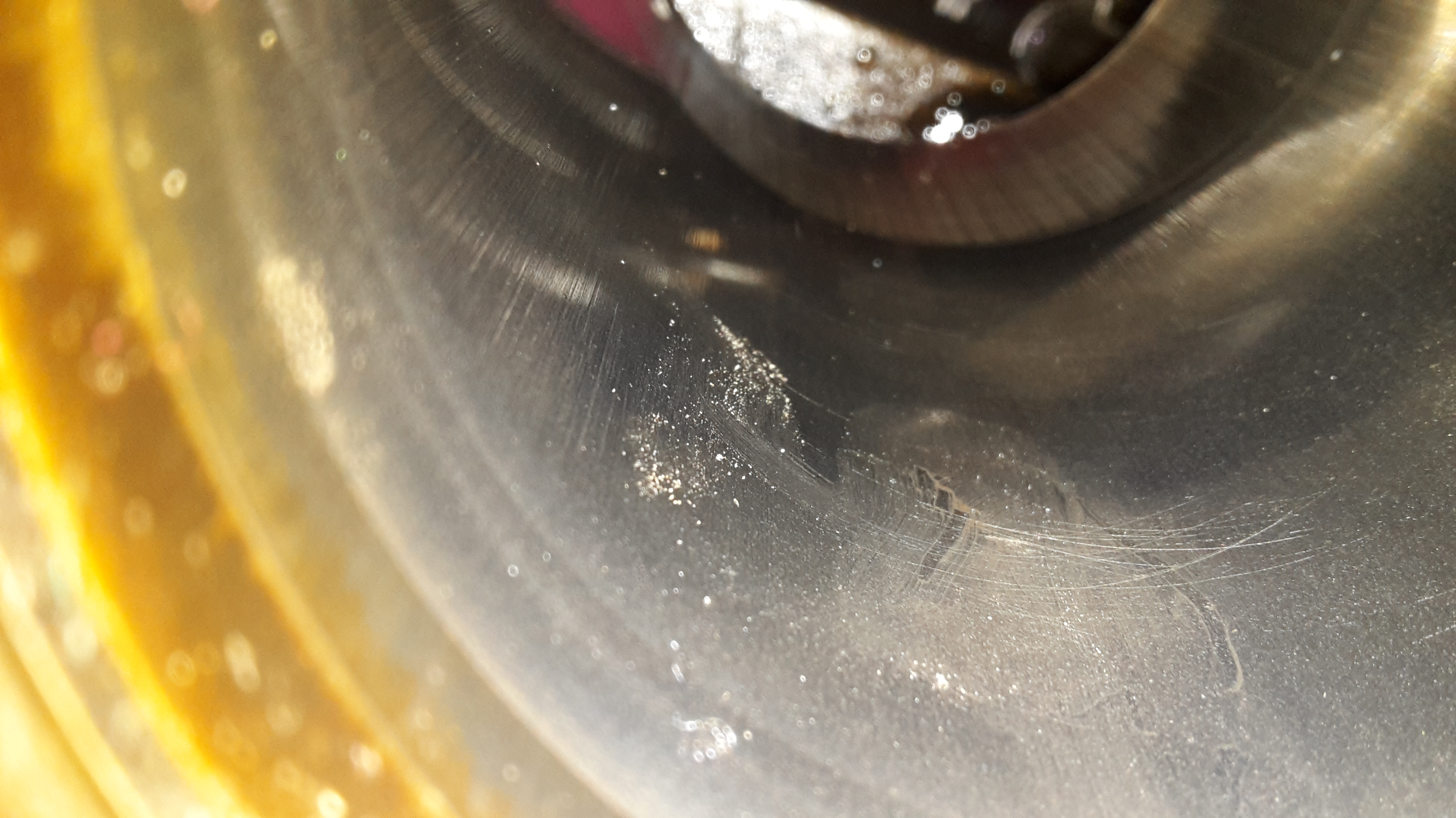

Tonie en ik hebben rond de kerst de motor weer helemaal opengehaald. Ondanks dat de bussen op enkele plekken vol met krassen zaten hebben we slechts één gebarsten zuiger/schaarpveer vervangen (zie foto en forum). Ik heb inmiddels weer enkele honderden km's gereden en ben vrij recentelijk dus tot de ontdekking gekomen dat de bus nog steeds enorm veel olie verbruikt. Waardeloze revisie dus.

Je had het eerder over krassen in de bussen. Klinkt en ziet er naar uit dat je zuigerveren niet goed afdichten. Door een overdruk in carter zal hij ook wat extra olie mee verbranden. Rookt hij ook af en toe een blauwe walm?

Flink blazen wil zeggen dat de verbrandingsgassen langs de zuigers naar het onderblok lekken, ws als gevolg van de beschadigde cilinderwanden.
Flink walmen: als er gassen naar beneden kunnen lekken, kan er ook olie omhoog gezogen worden die vervolgens verbrandt . Verder kan er langs de klepgeleiders olie naar de cilinders lekken. De afdichtingen op de klepstelen laten het wel eens afweten.
Die ene keer dat ik de motor hoorde, nog voordat je naar frankrijk ging vorig jaar, klonk deze al zeer vermoeid, echt een versleten blok, rammelend en veel bijgeluiden.. Allerlei knutseloplossingen wezen op een rijk verleden. Toch kunnen deze motoren het nog verrassend lang volhouden met voldoende olie en water, alleen weet je niet wanneer het doek valt. En dat met volle bepakking en bemanning op een avond ergens in Zuid-Frankrijk lijkt mij niet fijn. Maar jij houdt wel van een uitdaging.
