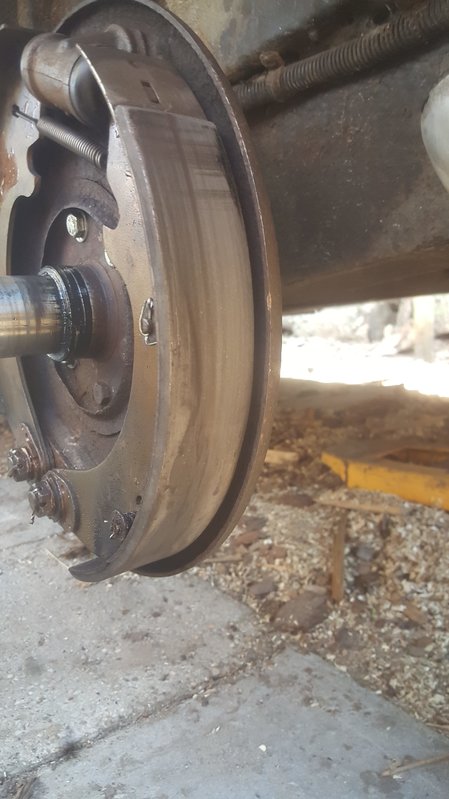

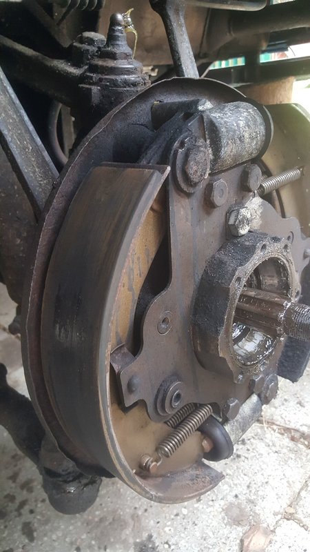

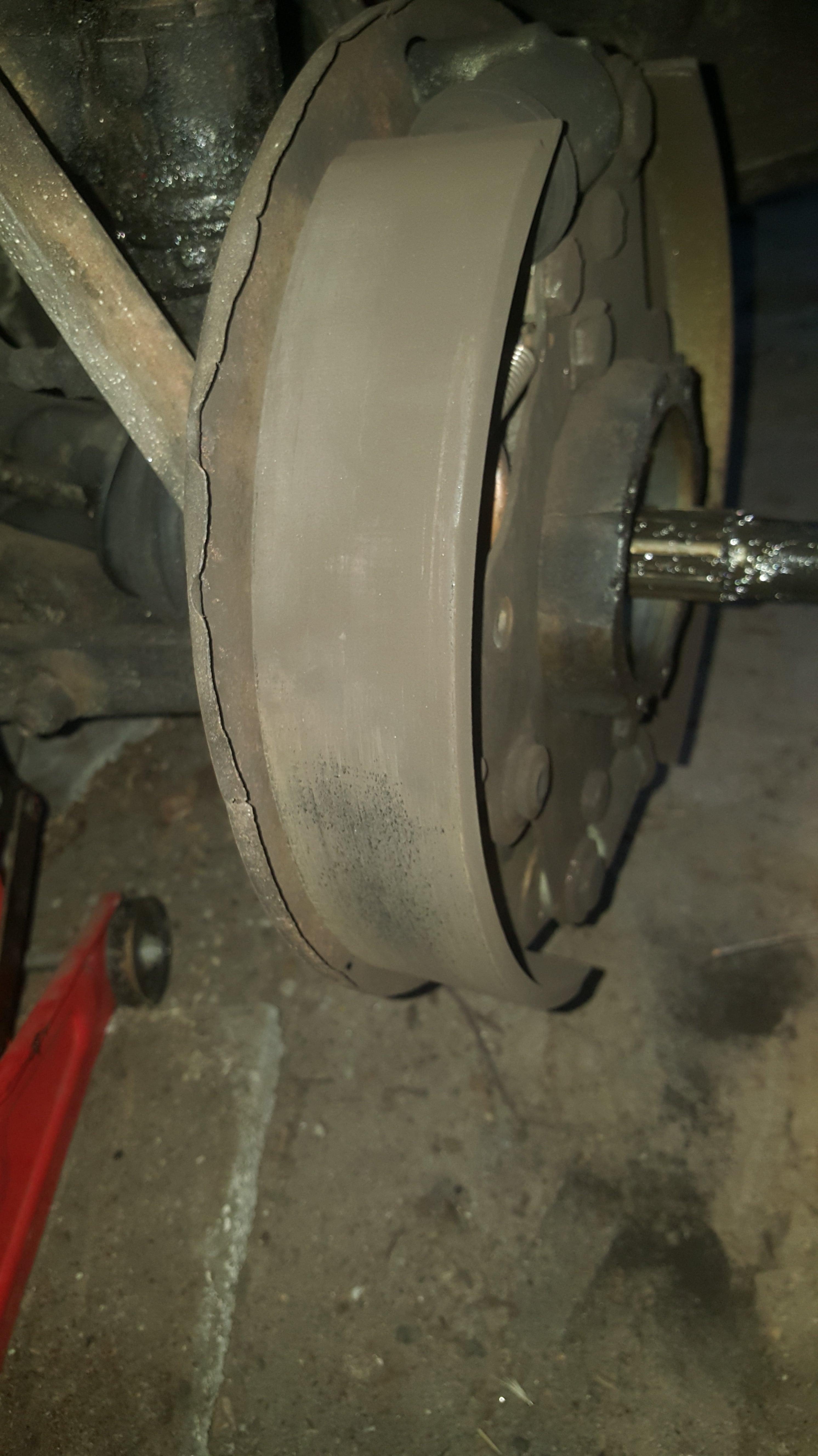

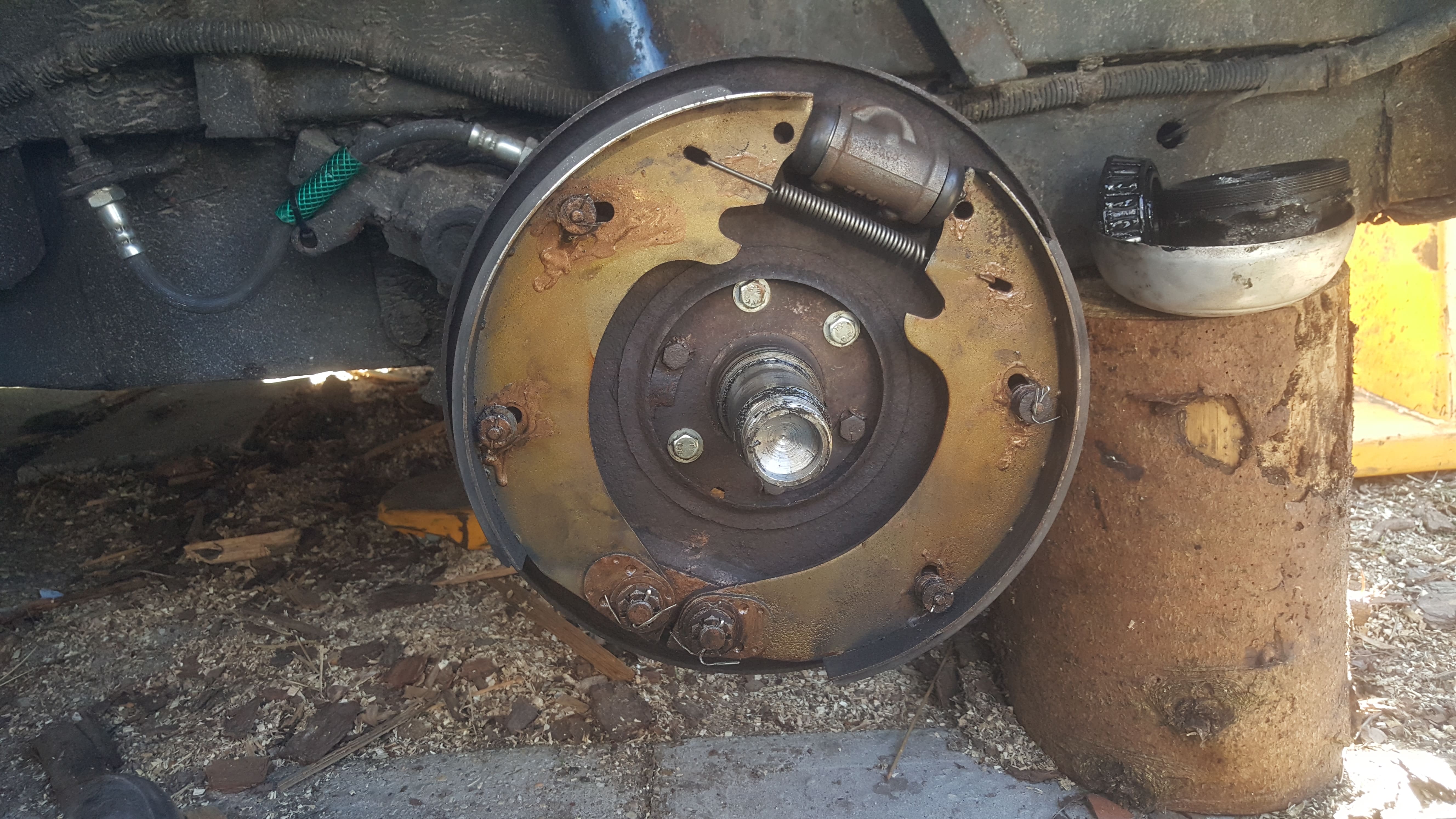

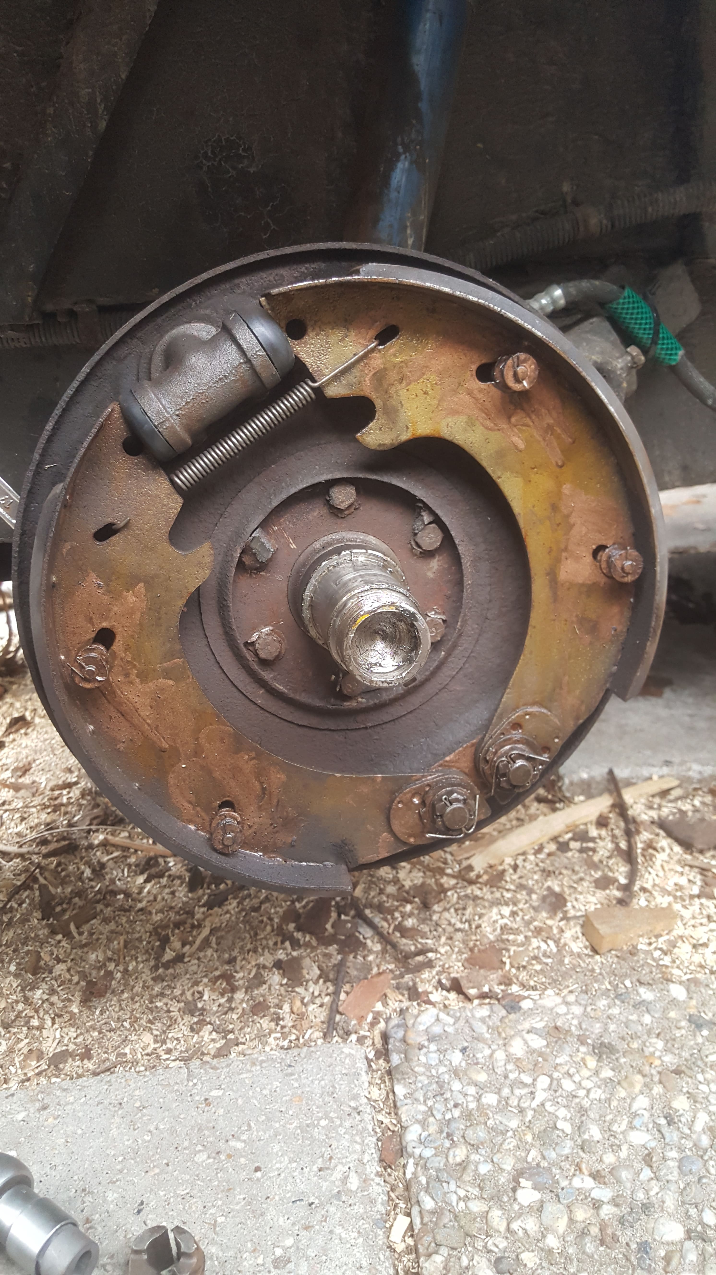

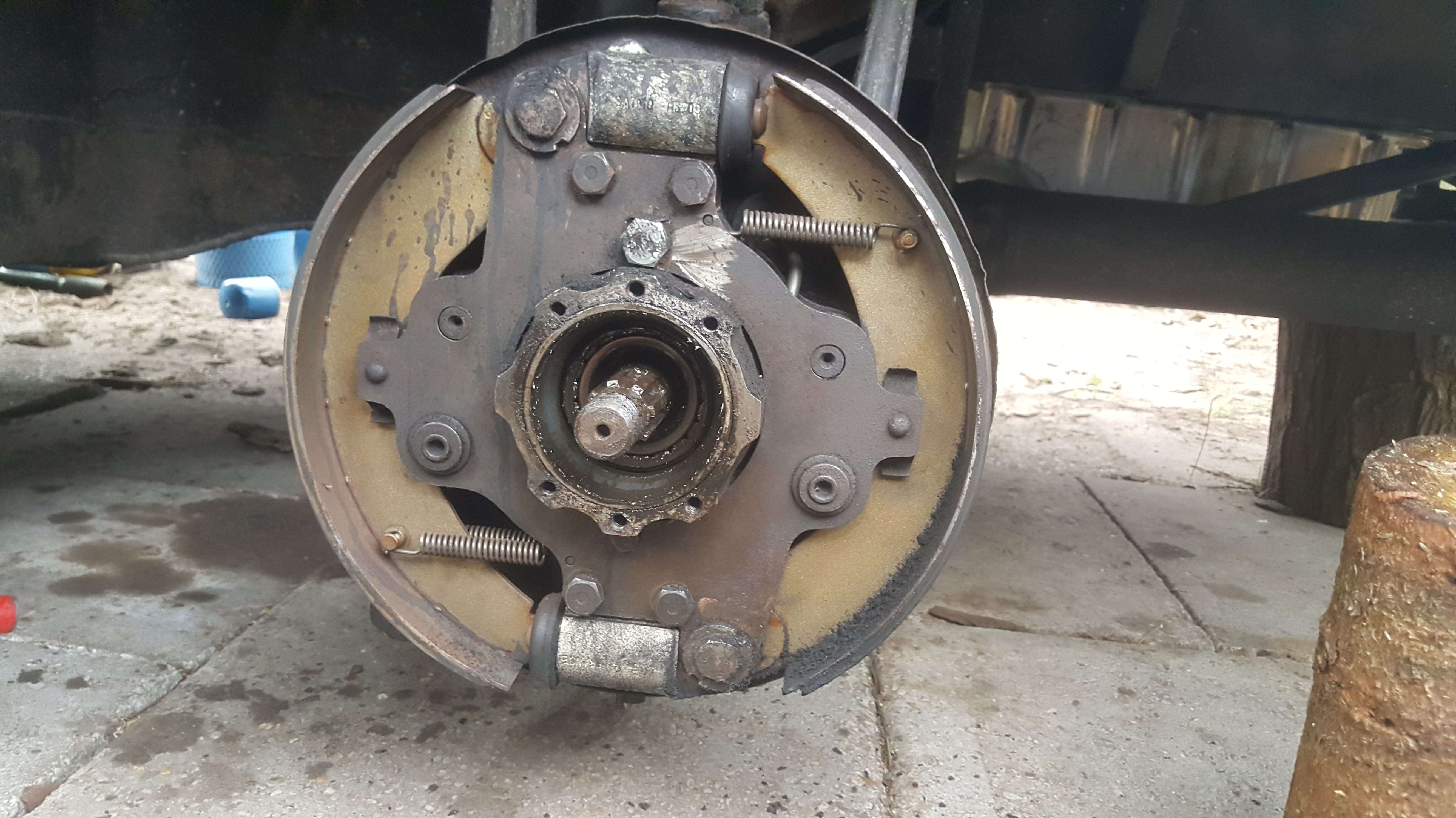

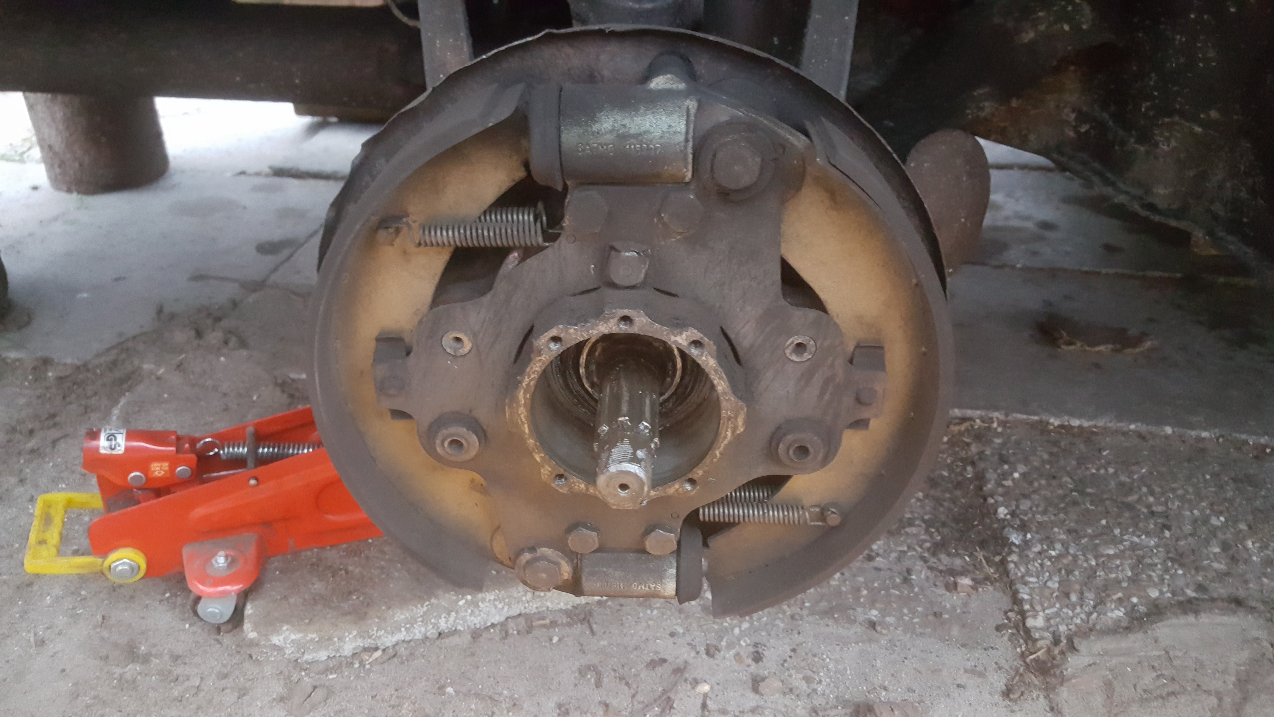

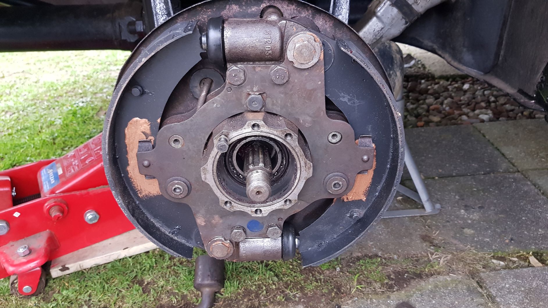

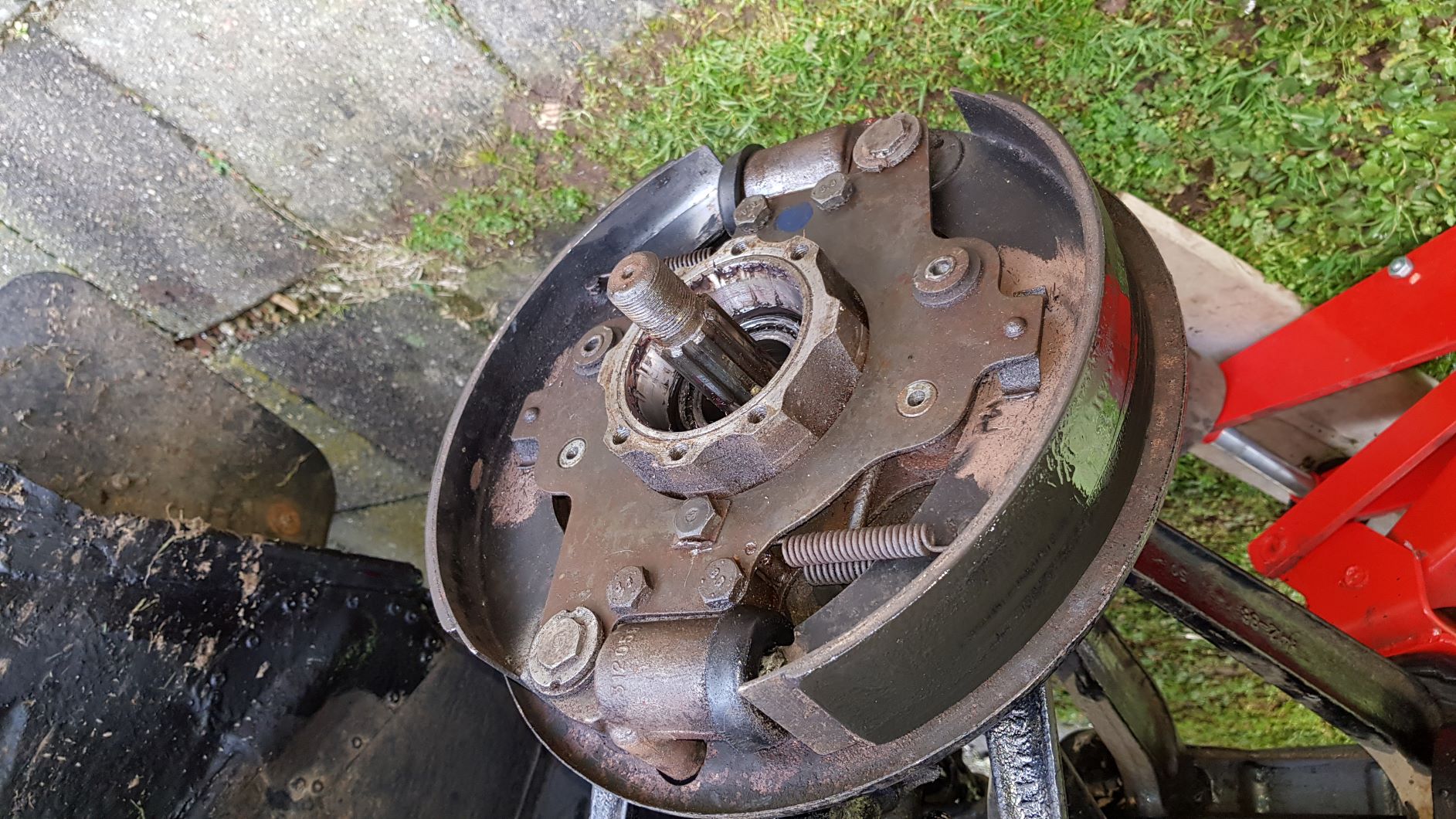

Ik heb de foto's kunnen verkleinen. Dit trof ik vorige week aan toen ik de trommels heb gedemonteerd. Mochten jullie nog iets afwijkends zien dan hoor ik het graag.
Wat ik vandaag overigens ga doen: alle remvoeringen goed opschuren, met de rempasser zeer nauwkeurig stellen, trommels uitbranden.
Re: Afkeur Bus
Het valt me op dat er veel remstof is na die paar duizend km. Verder lijkt het er sterk op dat de voering maar over een klein oppervlak contact heeft gehad. Zijn de trommels ooit uitgedraaid? Soms moeten de schoenen worden bijgeslepen in dezelfde radius als de trommels. Je zou kunnen kijken of de schoenen dezelfde kromming hebben door ze in de trommel te leggen en te kijken of ze mooi aanliggen.

Als ik de foto's juist interpreteer dan remt je bus links wel en rechts niet, of in elk geval niet goed genoeg. Is dat juist?
Ik men rechtsvoor verglazing van de voering te zien en rechtsachter natte voering op de achterste schoen, ook geen slijtspoor op de achterste voering.

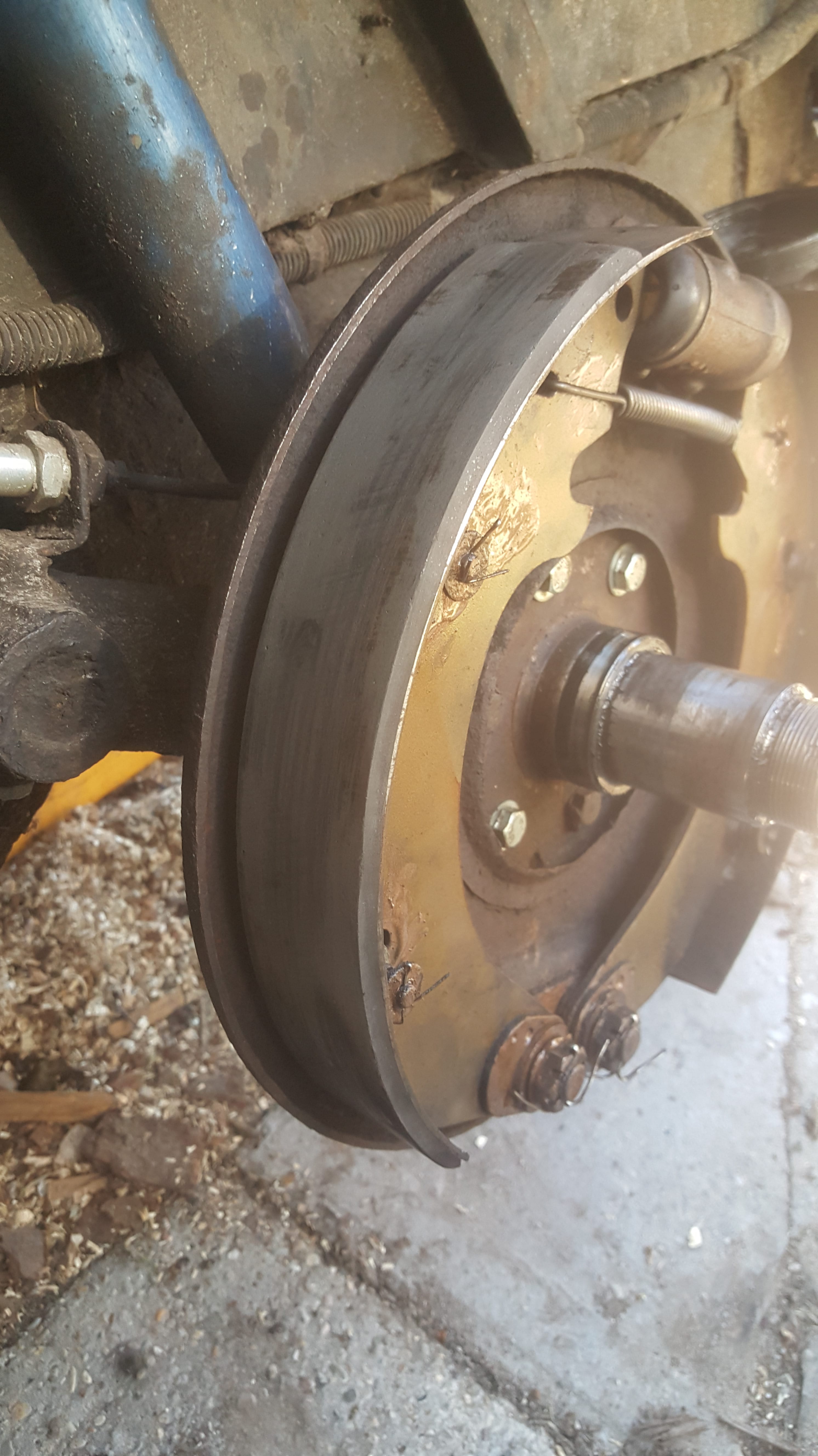

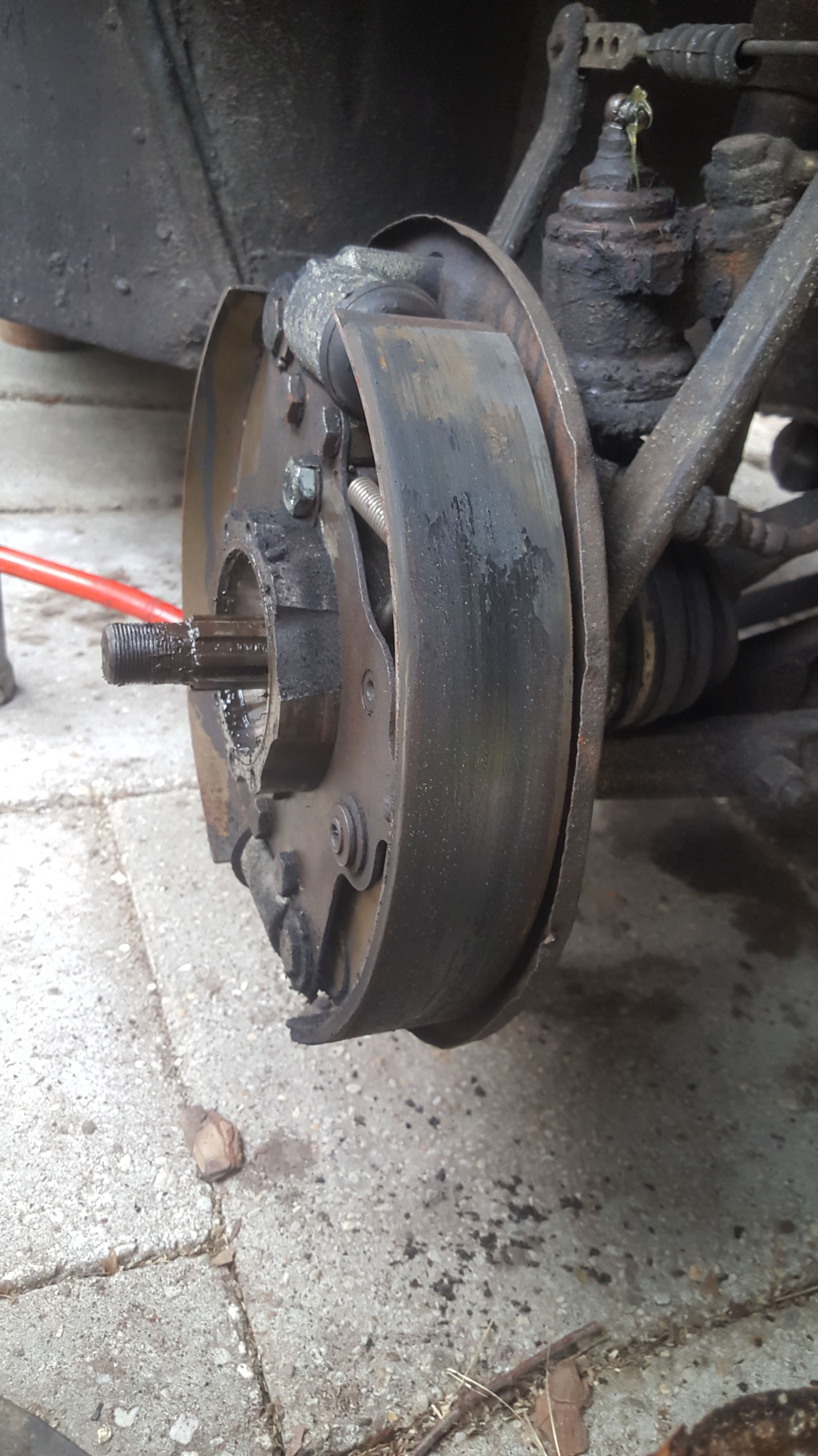

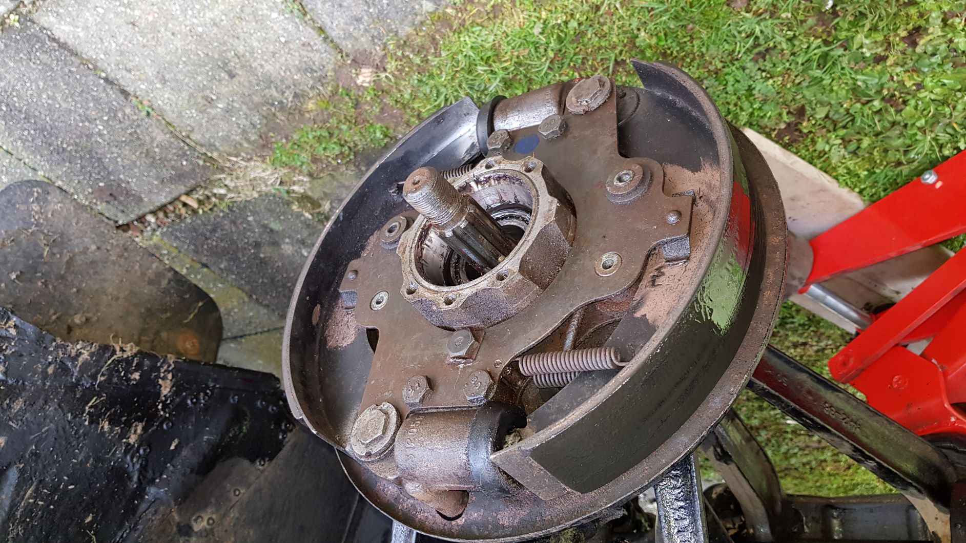

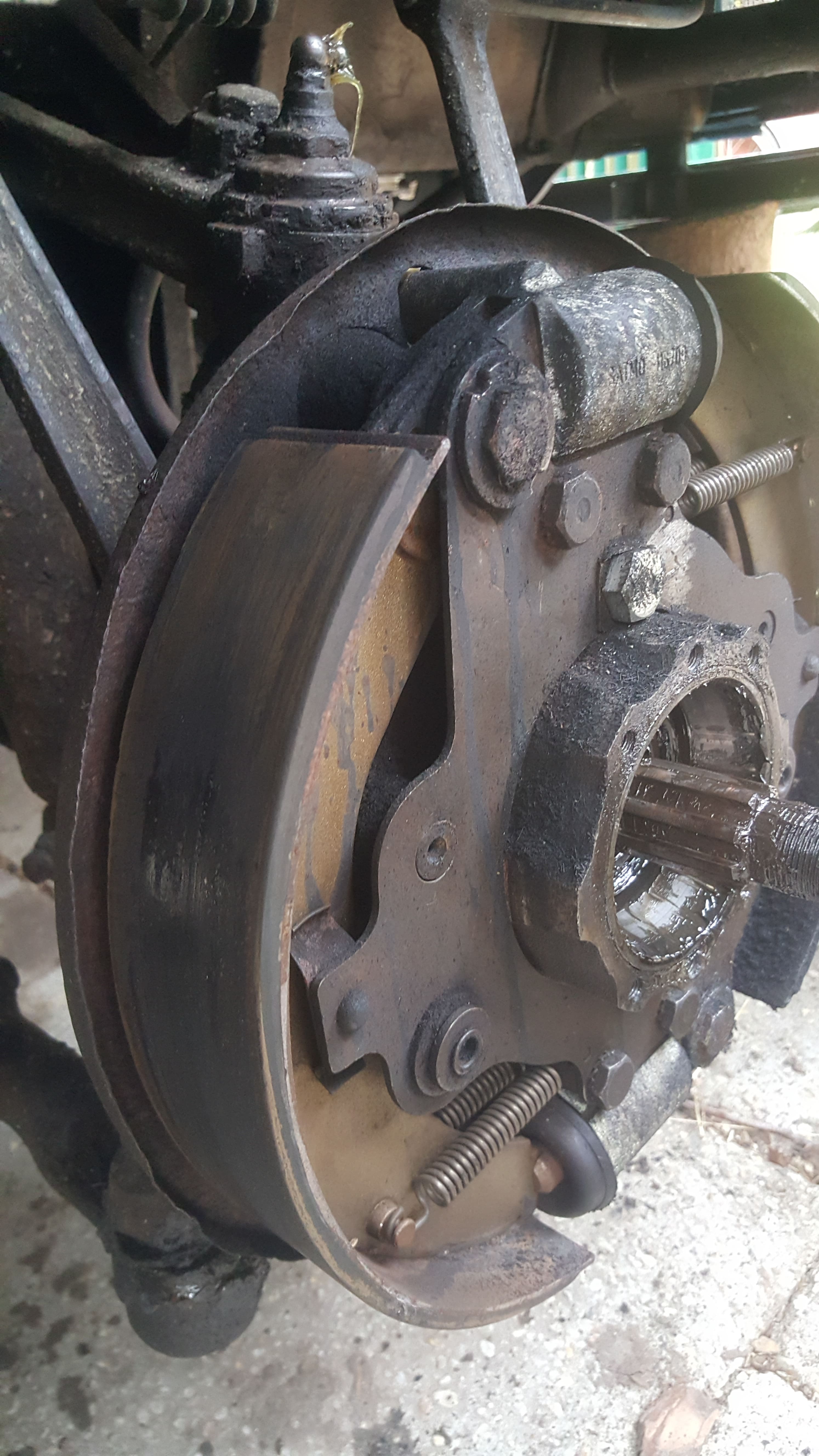

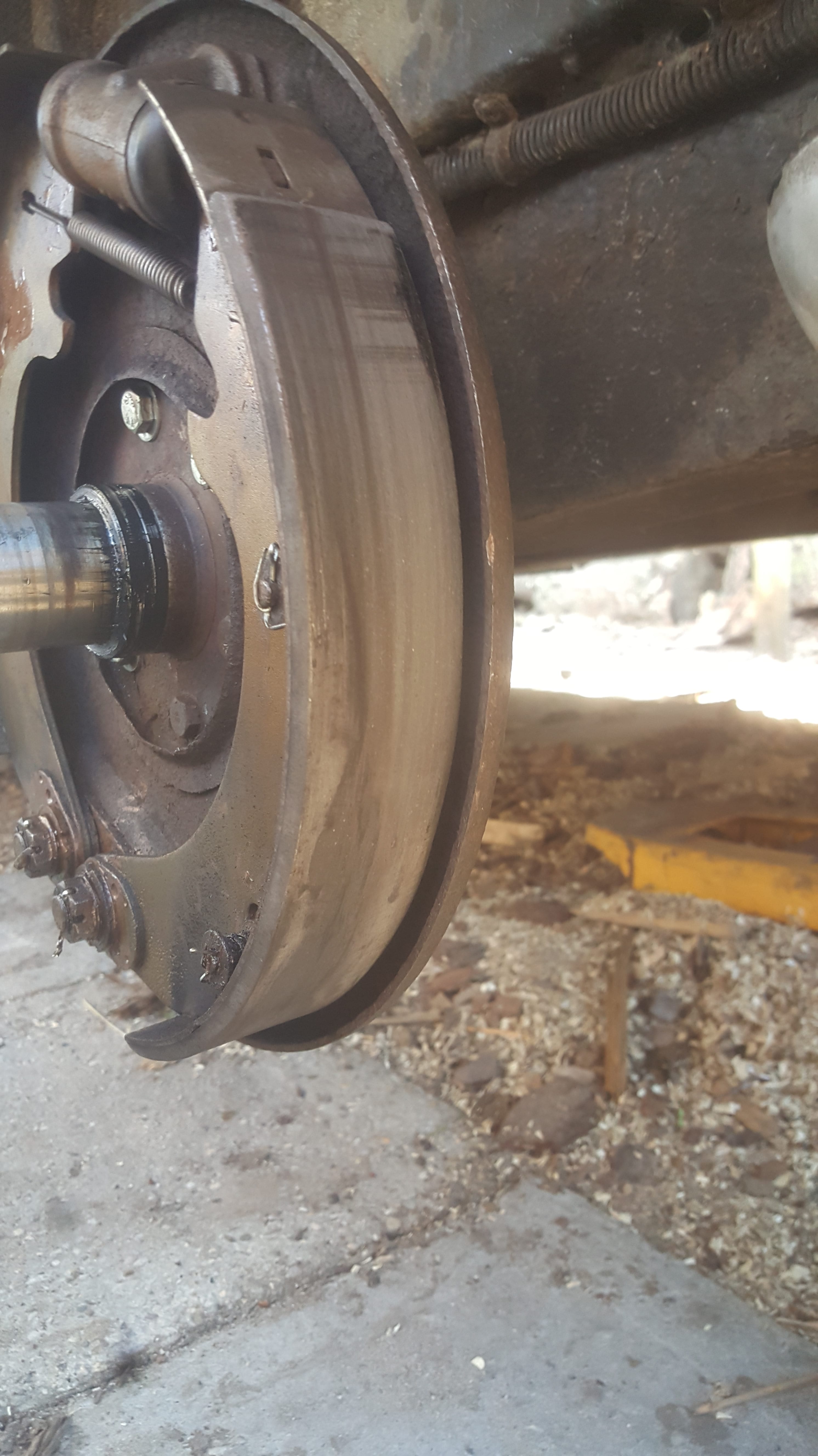

Rechts veel minder inderdaad. Die verglazing moet ik flink opschuren? Ik heb zojuist rechtsachter weer de trommel eraf gehad. Ik heb geen olie aangetroffen bij mijn weten.

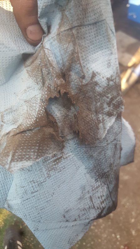

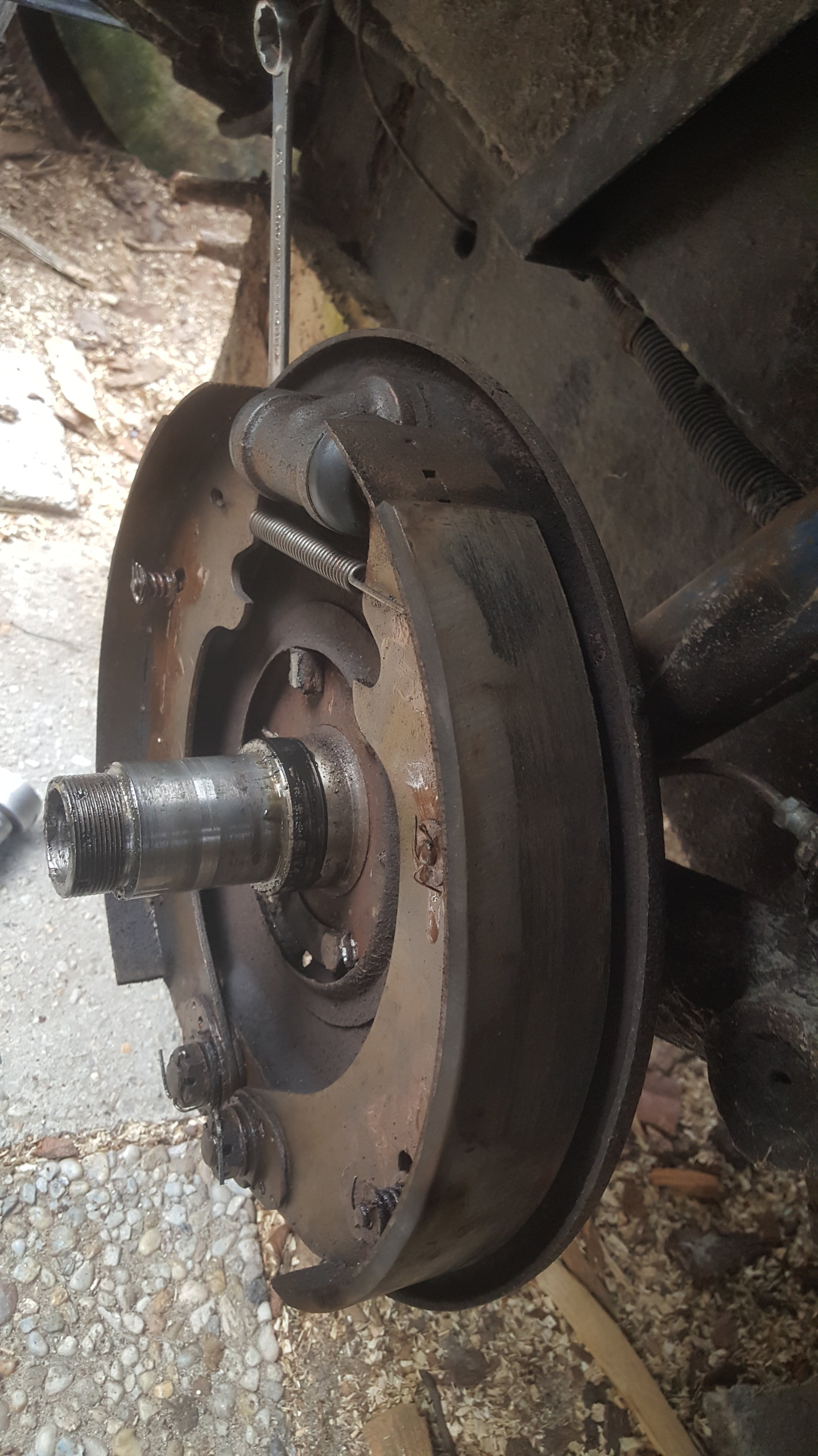

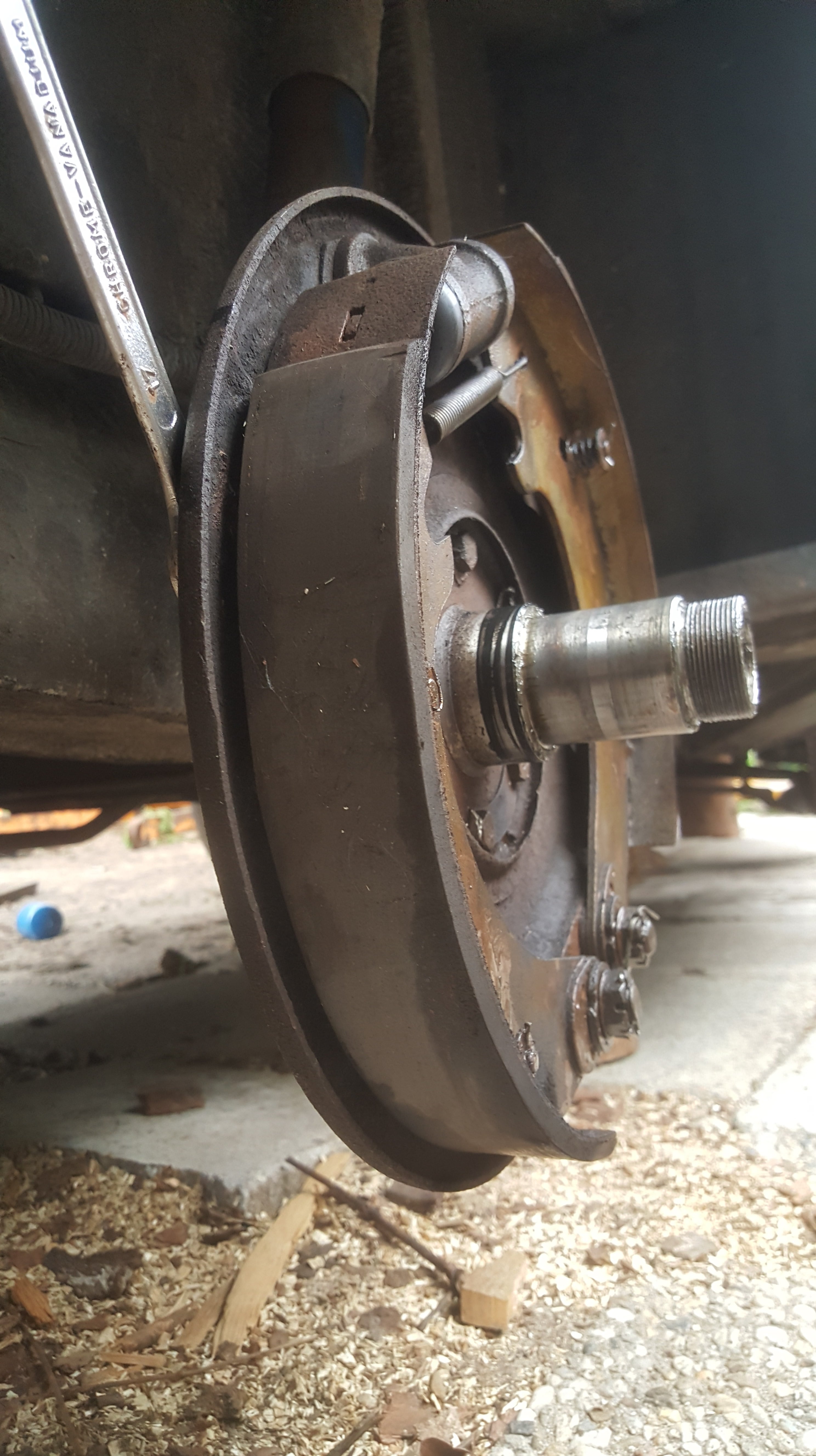

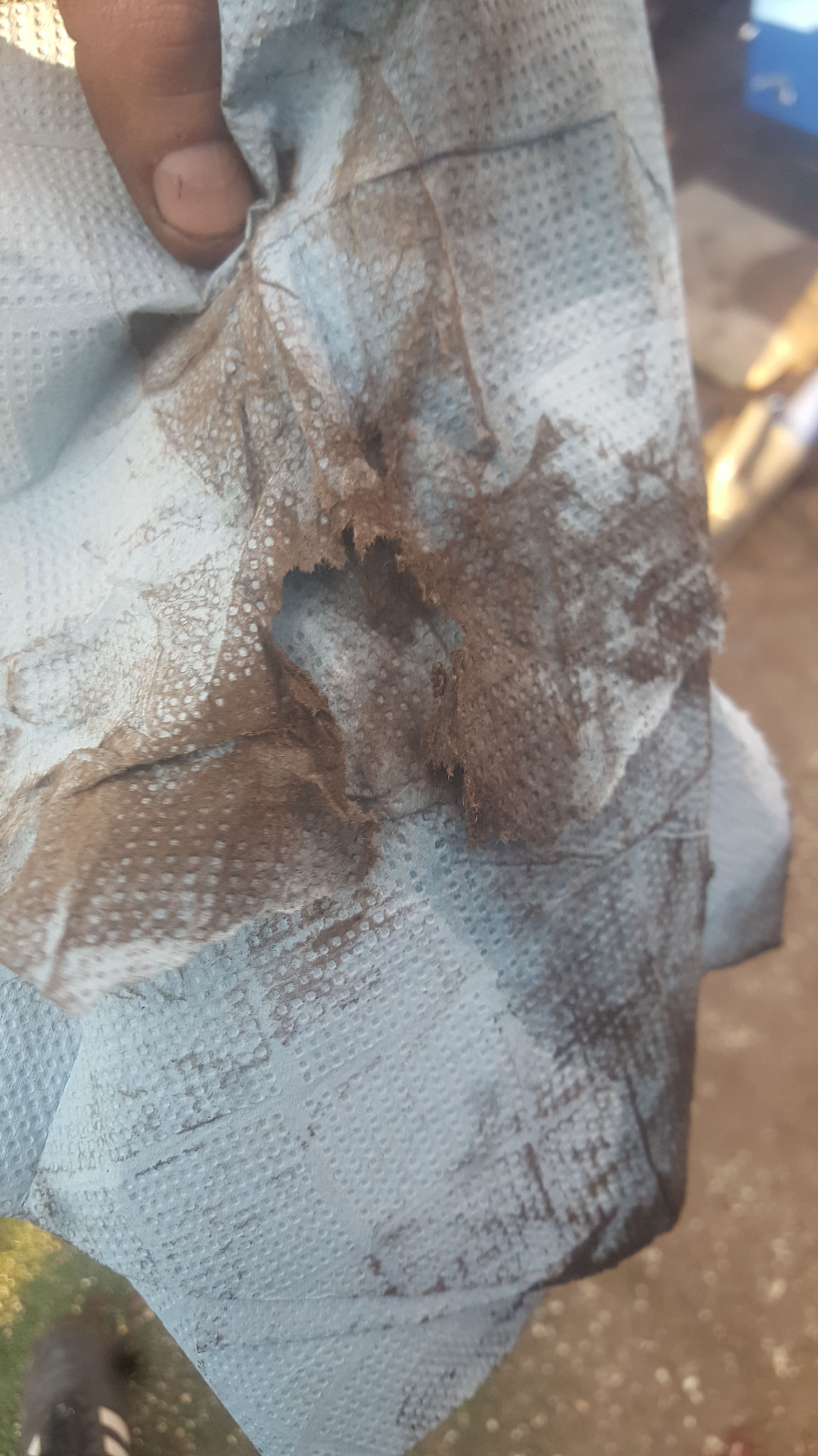

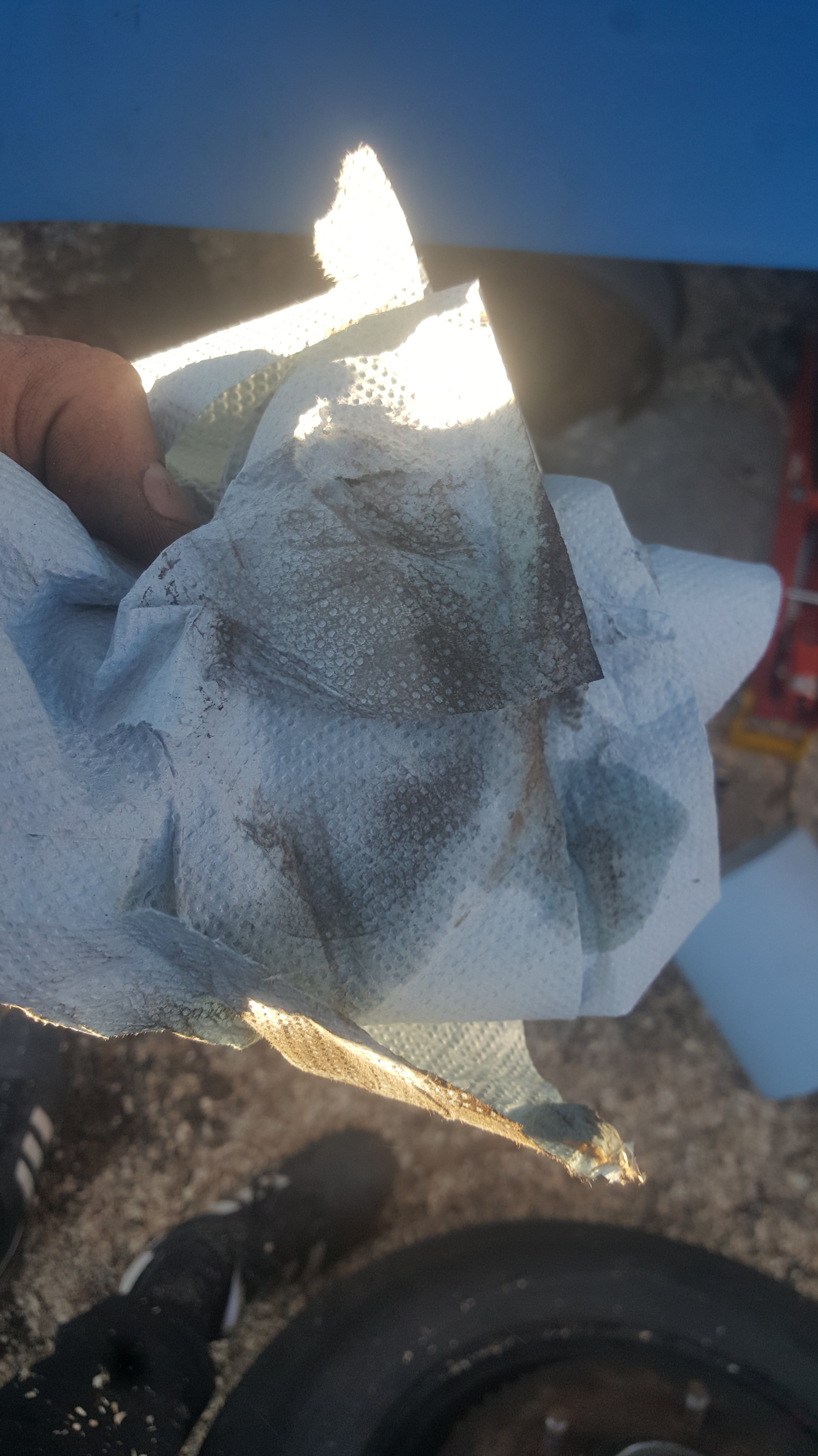

Bijgevoegd weer enkele foto's van vandaag. Opvallend is overigens dat ik na enkele keren flink schuren van de remvoeringen en de trommel, afbranden en veel gebruik van remmenreiniger ik alsnog een flinke hoeveelheid vuiligheid eruit haal wanneer ik met een schoon papiertje de zaak af doe. Vreemd?

Michiel M schreef: Bijgevoegd weer enkele foto's van vandaag. Opvallend is overigens dat ik na enkele keren flink schuren van de remvoeringen en de trommel, afbranden en veel gebruik van remmenreiniger ik alsnog een flinke hoeveelheid vuiligheid eruit haal wanneer ik met een schoon papiertje de zaak af doe. Vreemd?
Nee integendeel, dat is een bewijs dat de trommels nog vettig zijn. Door verwarming van de trommels blijft de opgezogen olie steeds weer uit het trommelmateriaal komen en de remwerking verminderen.

Belangrijk om nu vast te stellen of je nergens lekkage in je trommels hebt. Elke stap erna geeft zelfde problemen.
Bij de vragen van Ree gaf je aan alles behalve een hard pedaal.
Tezamen met de laatste fotos zou dat kunnen betekenen dat er ergens olie weglekt.
Zie overigens bij achterremmen dat de schoenen erg ver terug in de cilinder schieten. Ik heb dat een keer bij een 2cv gehad met imitatiecilinders. Daar zat geen veer tussen de cups . Samen met stugge cups resulteerde dit in het effect van een systeem wat na 2x trappen pas goed ging remmen. Met de veren uit de originele remcilinders kunnen oplossen.
Maar eerst alles nalopen op olielekkage.
