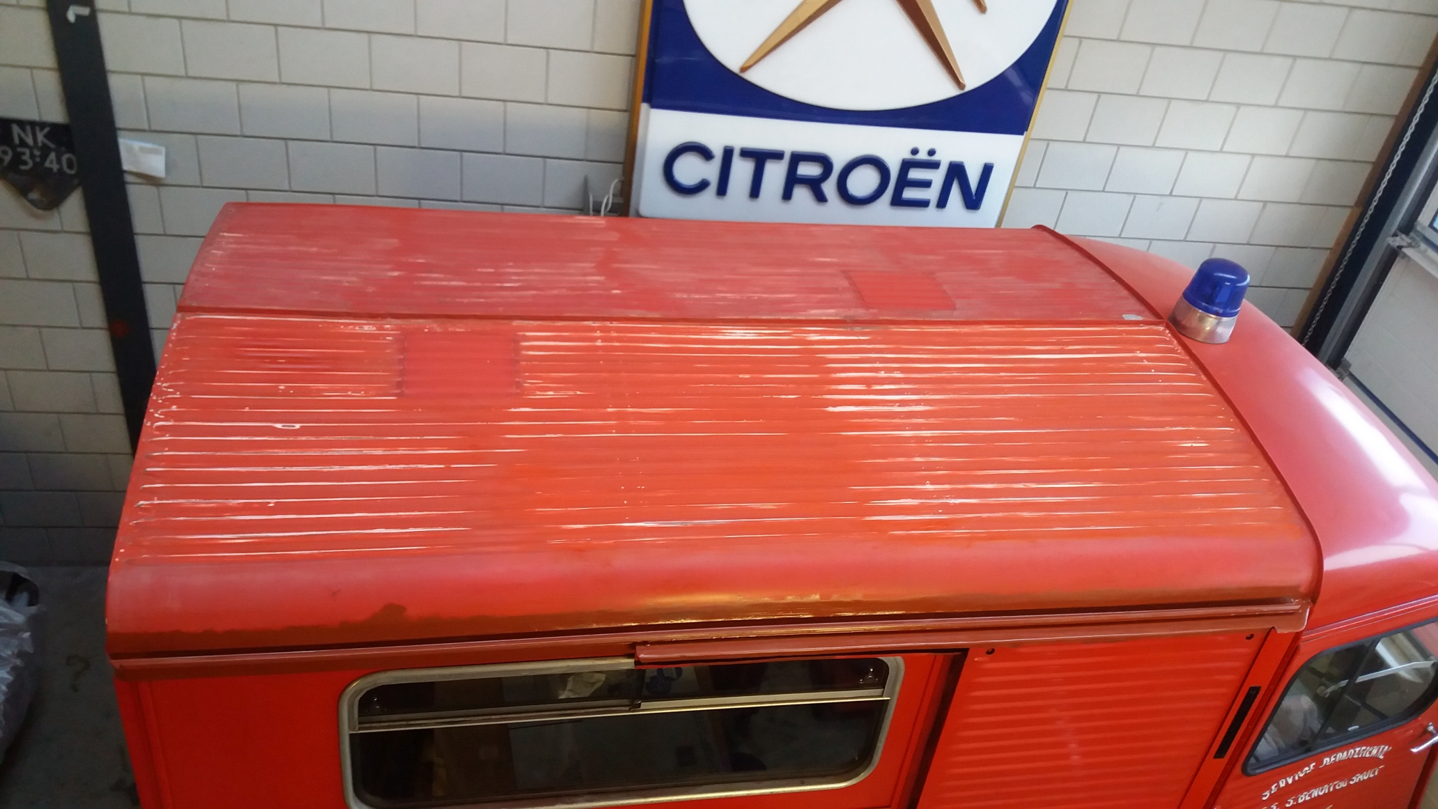

Ik zat er al een tijd tegen aan te hikken maar ben na 15 jaar toch maar eens begonnen aan het dak.
De rest was al eens geverfd maar aan het dak was ik nog niet toegekomen. Ik zag ook wel op tegen het schuren van de ribbels.
Het begon eigenlijk met de regengoot die vervangen moest, die ik ook al jaren had liggen.

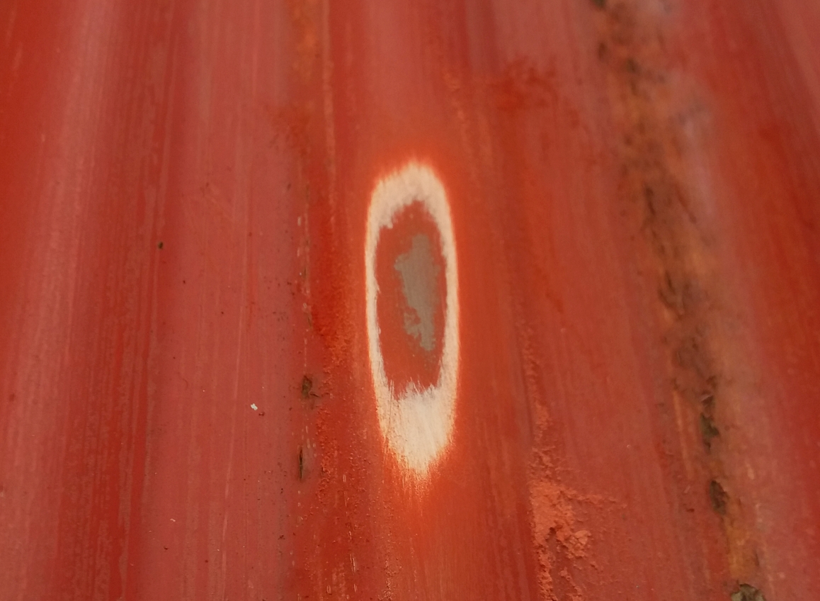

Wat leuk is om te zien is dat het dak al 4x gelakt was. Zilvergrijs uit de fabriek (AC109), daarna meteen rood bij Carrier die de bus omgebouwd heeft tot brandweer ambulance. Toen werd het dak wit omdat ze het wat warm kregen denk ik :D en later weer rood.
Ondanks die 4 verflagen begon het toch wat te roesten dus vooruit dan maar.
Het werk viel me gelukkig mee. Let ook op de 2 ventilatie openingen van de ambulance die ik eerder dicht gemaakt had.

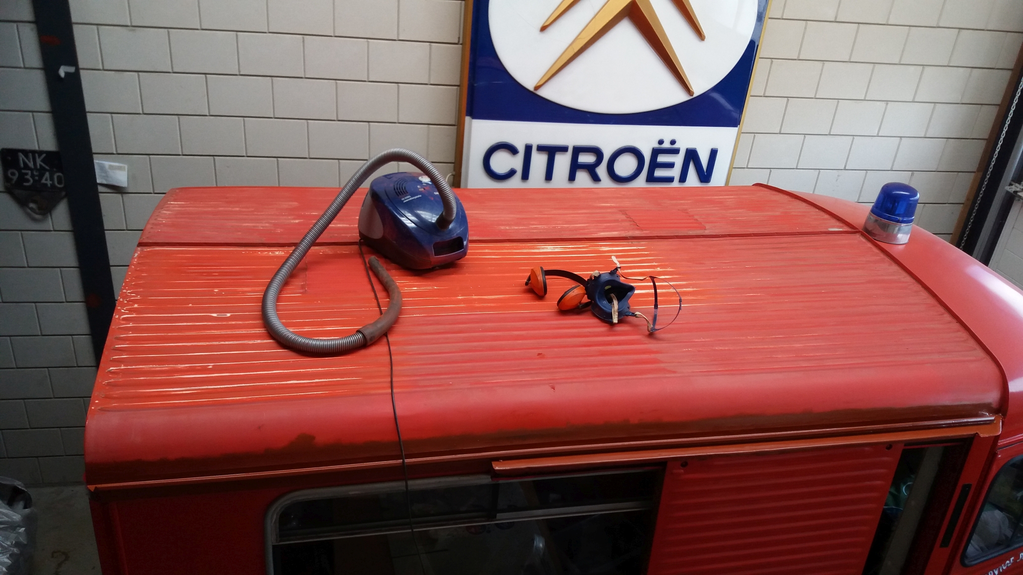

Het schuren is begonnen

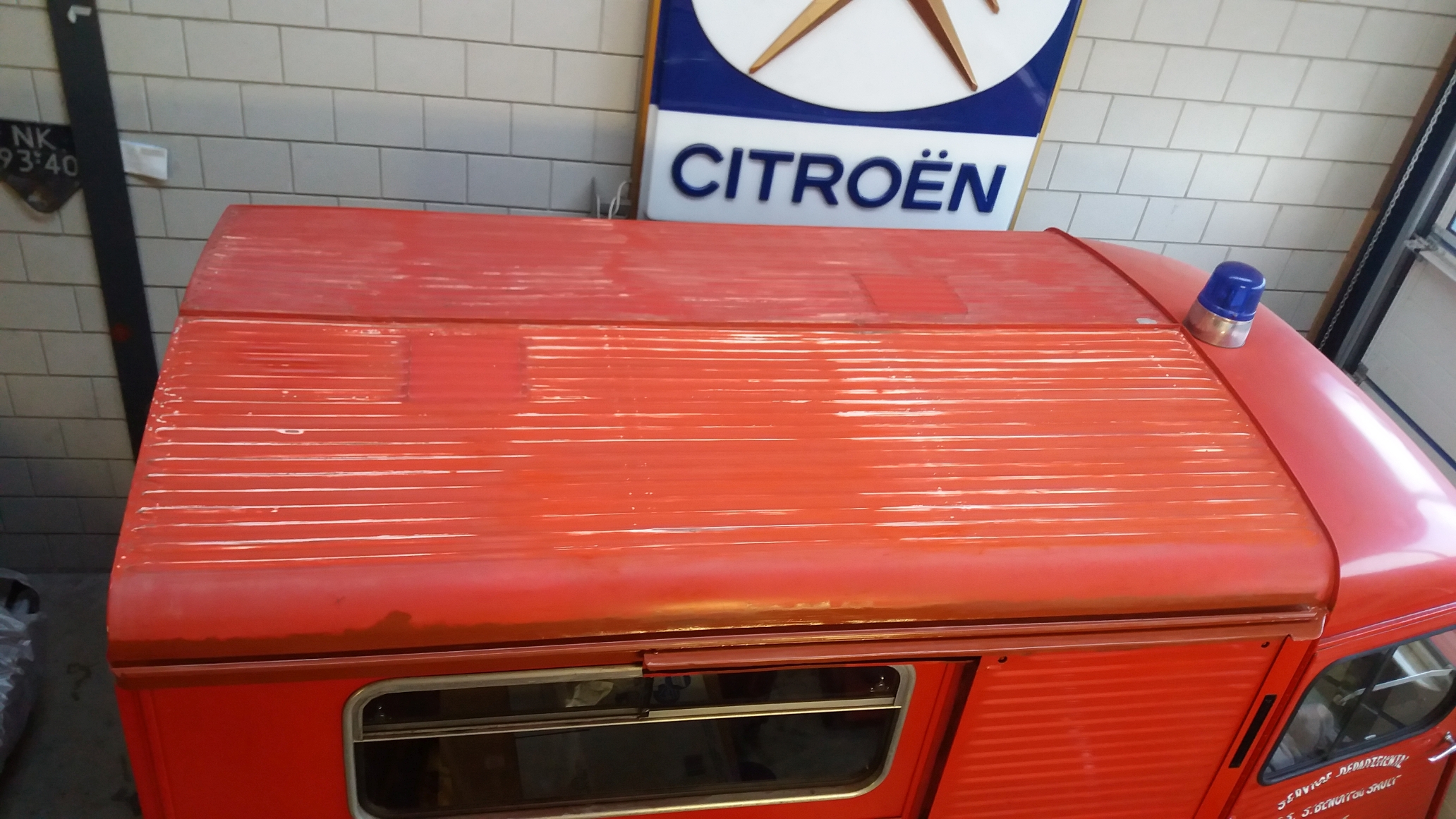

De helft is klaar
De helft is klaar
En in de grondverf
En in de grondverf

Mooi werk Ed. Ik heb mijn dak afgelopen zomer gedaan, met de kwast. Ik heb echter geen binnenruimte met genoeg hoogte om aan het dak te werken en moest het dus buiten doen.
Resultaat is redelijk, met hier een daar een vliegje of een blaadje dat er op kwam. Later wel bijgewerkt maar dat ging niet naadloos. Ach, op het dak kijk je niet vaak toch? Alstie maar weer tegen de regen kan. :)

Ziet er goed uit! zie er ook tegen op om mijn dak te doen.... ligt alleen en loodzware imperiaal op met dichte beplating die ik er niet ff af til. en moet jammer genoeg alles buiten doen. gelukkig hadden we mooi weer deze zomer en ben ik al een heel eind gekomen

Goed bezig en met een juiste menie (corroles?) en aflak kan het dak er weer jaren tegen.
