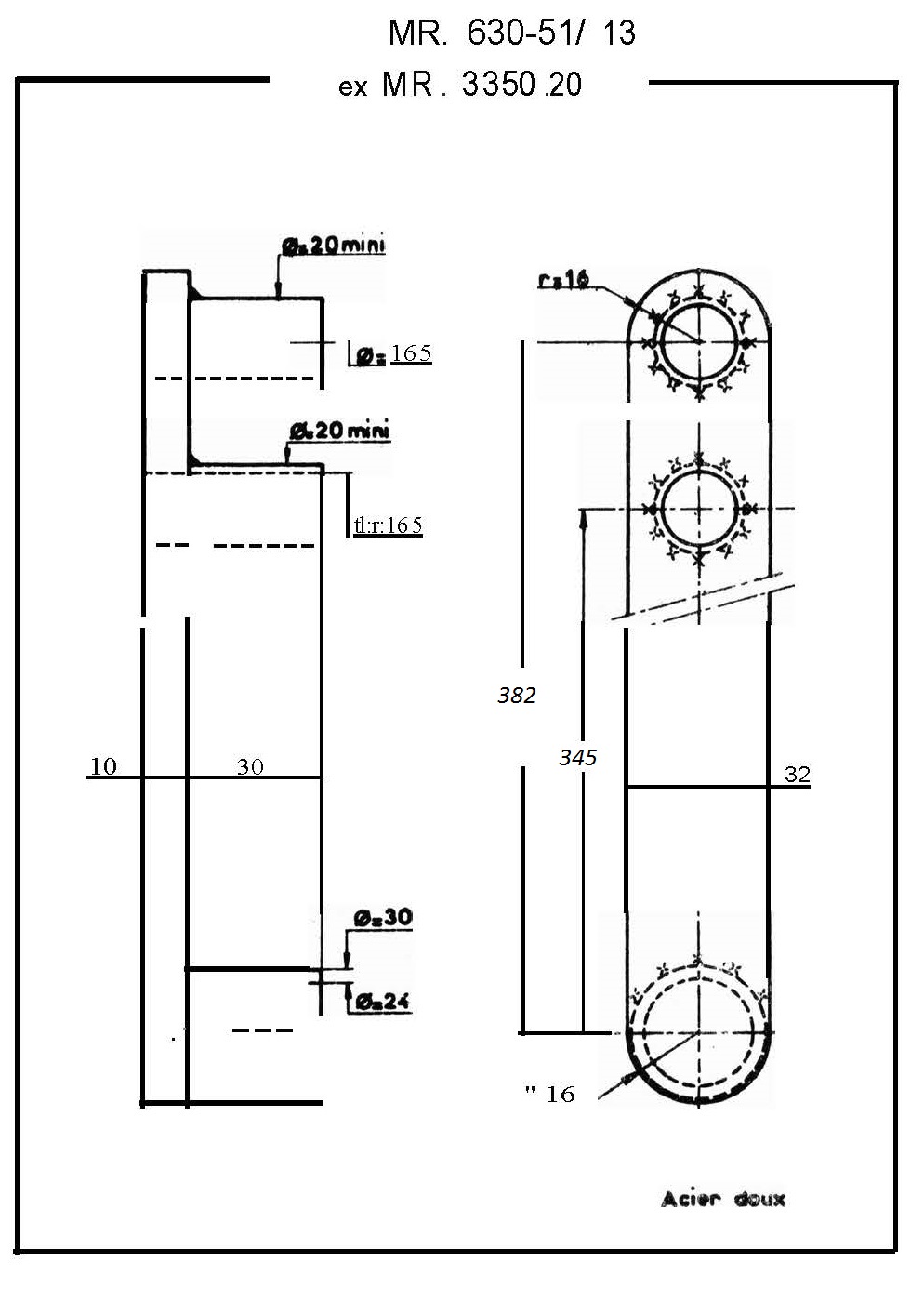

Ik heb een vraag over de afstelling van de onderste wieldraagarm voor bij montage van het silentblock.
In het boek staat dat de afstand tussen de as van de bovenste draagarm en de onderste buitenste schokdemper bout 345 mm moet bedragen.
Echter, wordt echt bedooeld TUSSEN en niet hart op hart of iets anders? Er is een kaliber MR.630-51/13 voor bedacht maar ik kan nergens de maten vinden.
Wie heeft er een antwoord?

Ik heb het antwoord op mijn eigen vraag gevonden en wil het met jullie delen.
Het is het officiele gereedschap om de hoek van de draagarm t.o.v. het paard af te stellen.
Het gaat dus inderdaad om de hart-op-hart afstanden.
Het kaliber heeft in het duitse boek een andere naam: MR-3350-20 i.p.v. MR-630-51/13

Toch nog gevonden in het franse boek
