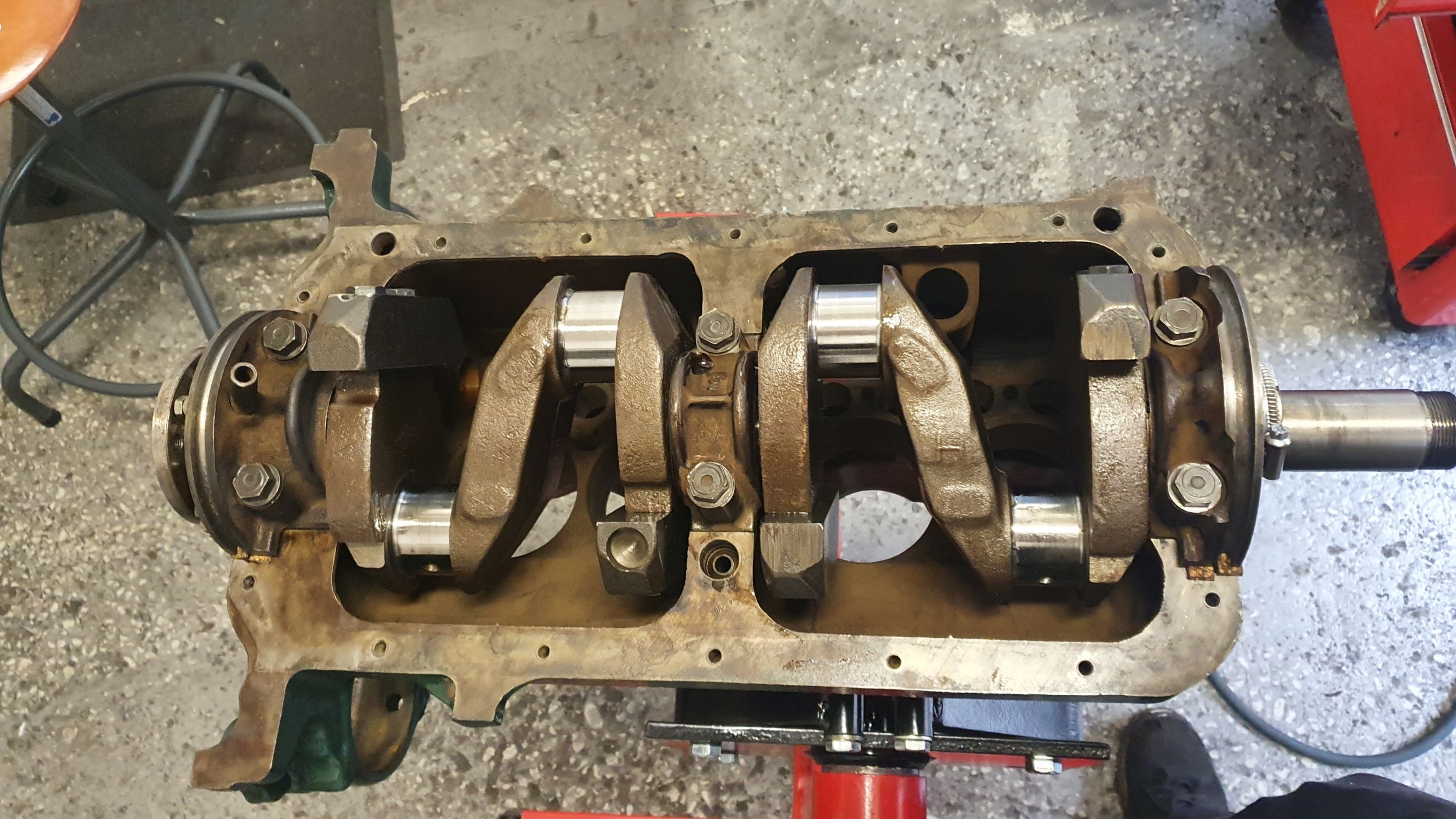

Krukas gemonteerd
Krukas gemonteerd
kurken pakkingen onder de hoeken van de lagerkappen

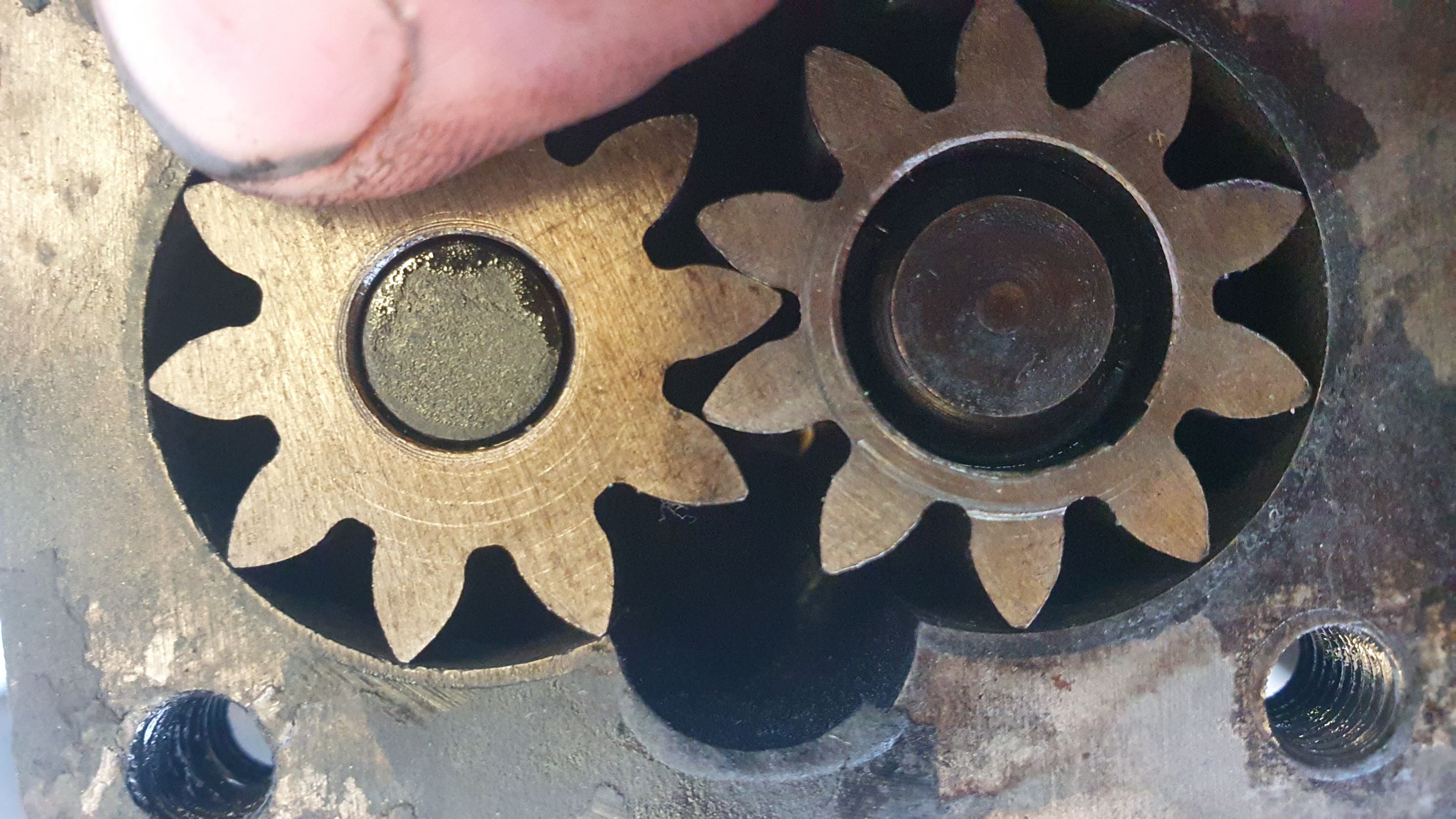

Olie pomp hier nog met de Oude Tandwielen

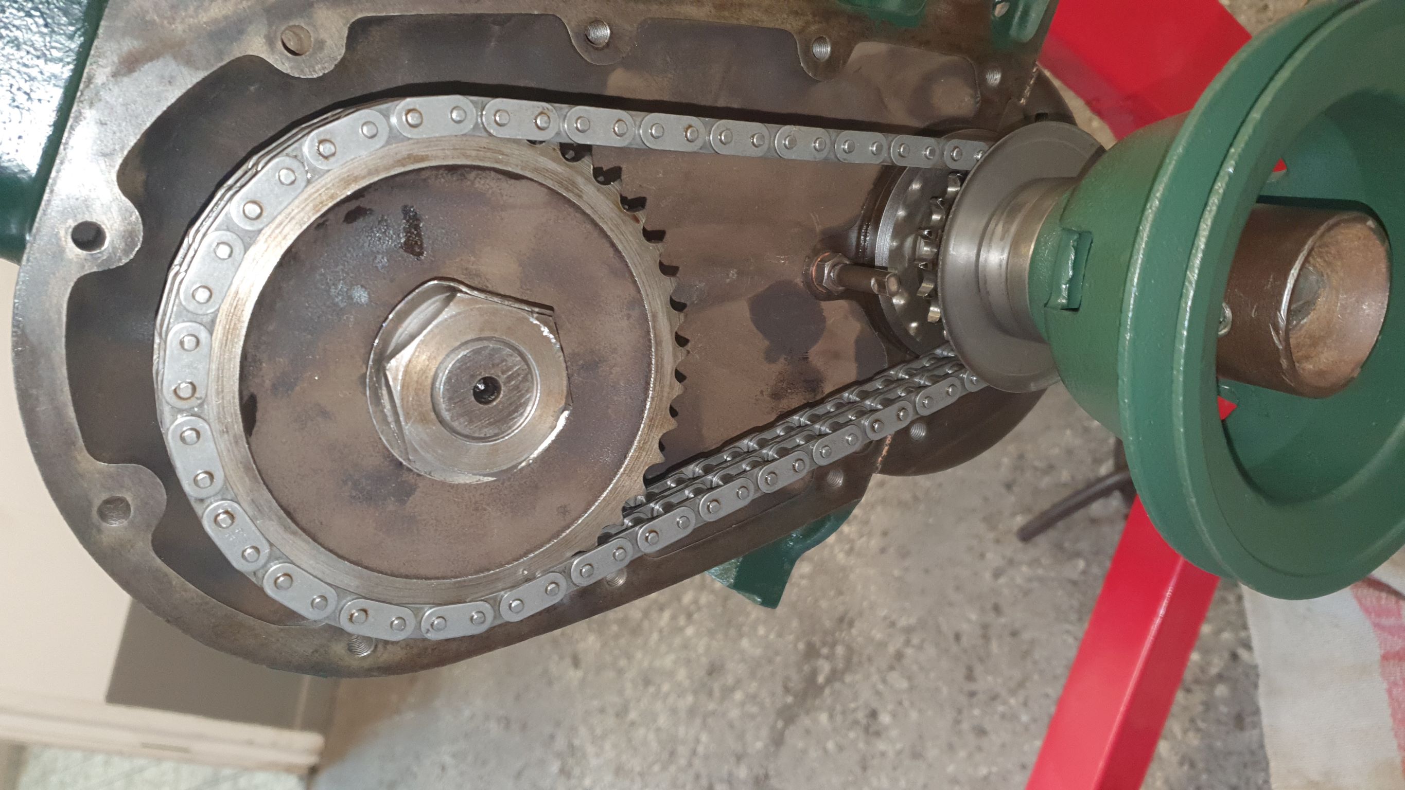

nieuwe distributieketting

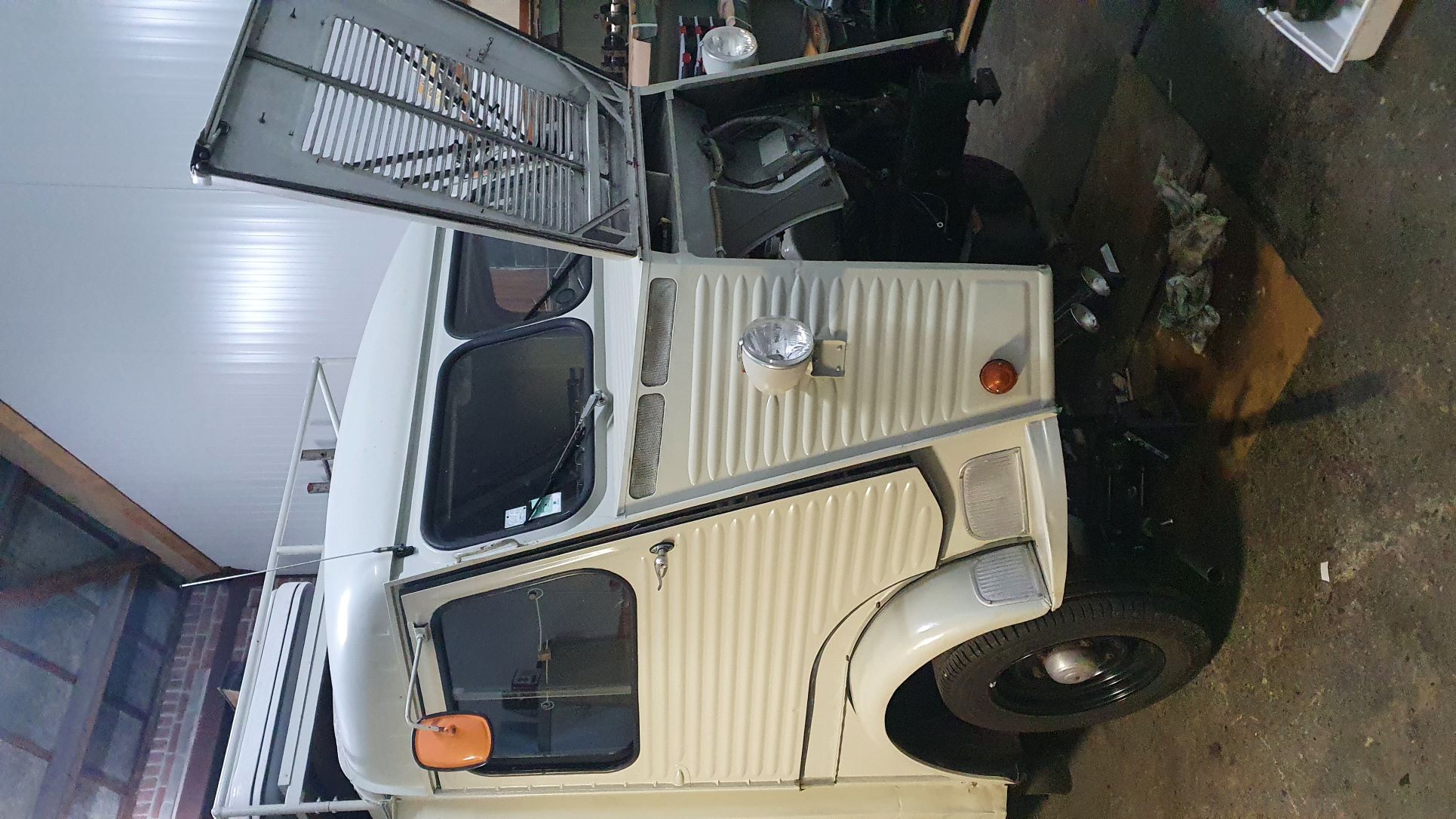

Foto Bus op bokken zonder motor en bak
