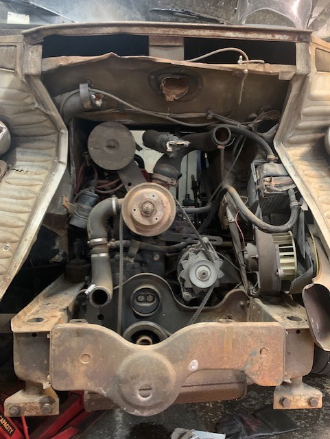

motor werd frontaal geraakt, door de impact verbogen de achterste motorsteun. versnellingsbak schakelt niet. kan ik de motor ondersteunen en de oude verwijderen en vervolgens de nieuwe installeren?

Dat moet een flinke klap zijn geweest, is er niets anders beschadigd?
Ik denk dat je de motor kan ondersteunen en de stang vervangen.
De motor staat nog op de steunen aan de voorkant en de versnellingsbak zit aan de aandrijfassen, dus een paar blokken hout of een krik er onder lijkt mij genoeg.
Maar ik heb hier geen ervaring mee verder

Bedankt voor het antwoord! ja, ik denk dat een paar blokken en twee goed geplaatste jacks prima zullen zijn. Ik denk dat ik het gewoon kan uitschakelen. de vrachtwagen stond geparkeerd en een andere auto raakte hem. niet zo erg als het lijkt, maar wel veel plaatwerk. Ik zal foto's plaatsen als het klaar is.

Is die nog recht te krijgen?
Ik heb anders nog andere liggen

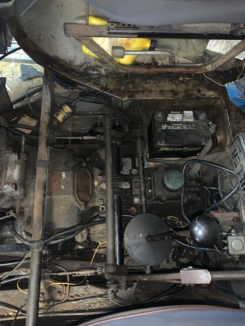

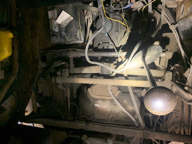

ik heb een nieuwe kunnen bemachtigen van Geert! Het lijkt erop dat ik de handremhendel moet omschakelen, evenals de schakelstang? heb je dit onderdeel ooit eerder moeten veranderen? bedankt!

Dat is fijn.
Alle zaken zijn wel over te zetten. Pennetjes eruit tikken en schakelstang zit in bussen.
