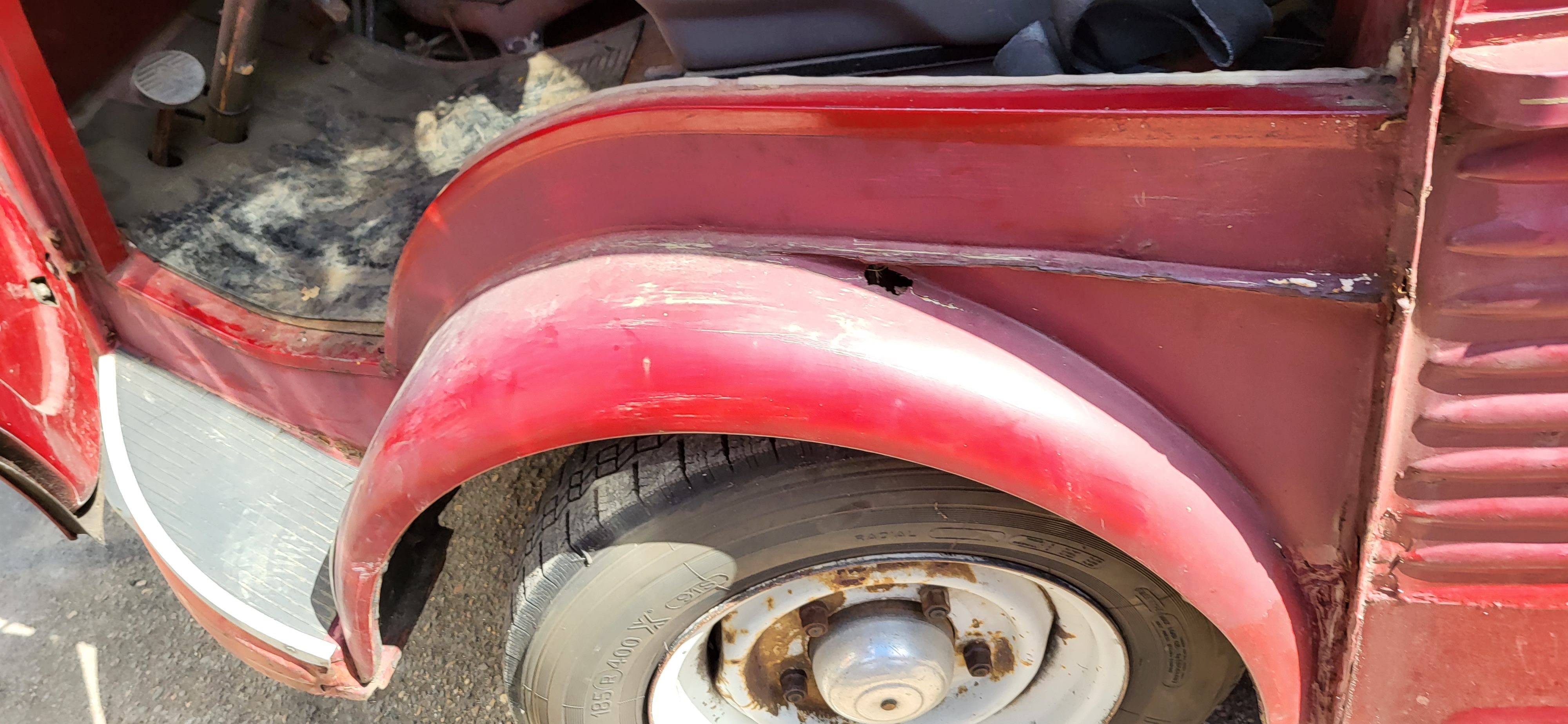

Het linker voorspadbord was behoorlijk aangetast.
Deze verwijderd en voordat de slechte plekken er afgesneden worden natuurlijk even de juiste referentie maten aangebracht. Nieuwe stroken metaal voorzien van verdiept randje zodat het gelijk komt met buitenkant spatbord en geproplast. Daarna moet ik de rand nog even vertinnen met carrosserie smeertin zodat het een stevige en waterdichte verbinding vormt waarna het met polyesterplamuur afgewerkt kan worden. Zodra deze klaar is zal ik het vertinde en geplamuurde eindresultaat hier weer laten zien.
Wordt vervolgd.

Zoals eerder aangegeven moest het spatbord nog wat aandacht hebben.
Op bijgaande foto’s is hij afgewerkt met smeertin op de lasnaad. Daarna is de naad glad gemaakt en voorzien van een laagje polyesterplamuur.
De fijnafwerking moet nog gebeuren.
Maar ik was verbaasd, nee eigenlijk ook weer niet dat het driehoekstuk waar het spatbord tegen aan ligt grotendeels uit plamuur en polyester matje bestond. Die moet dus ook nog even gemaakt en vervangen worden.
