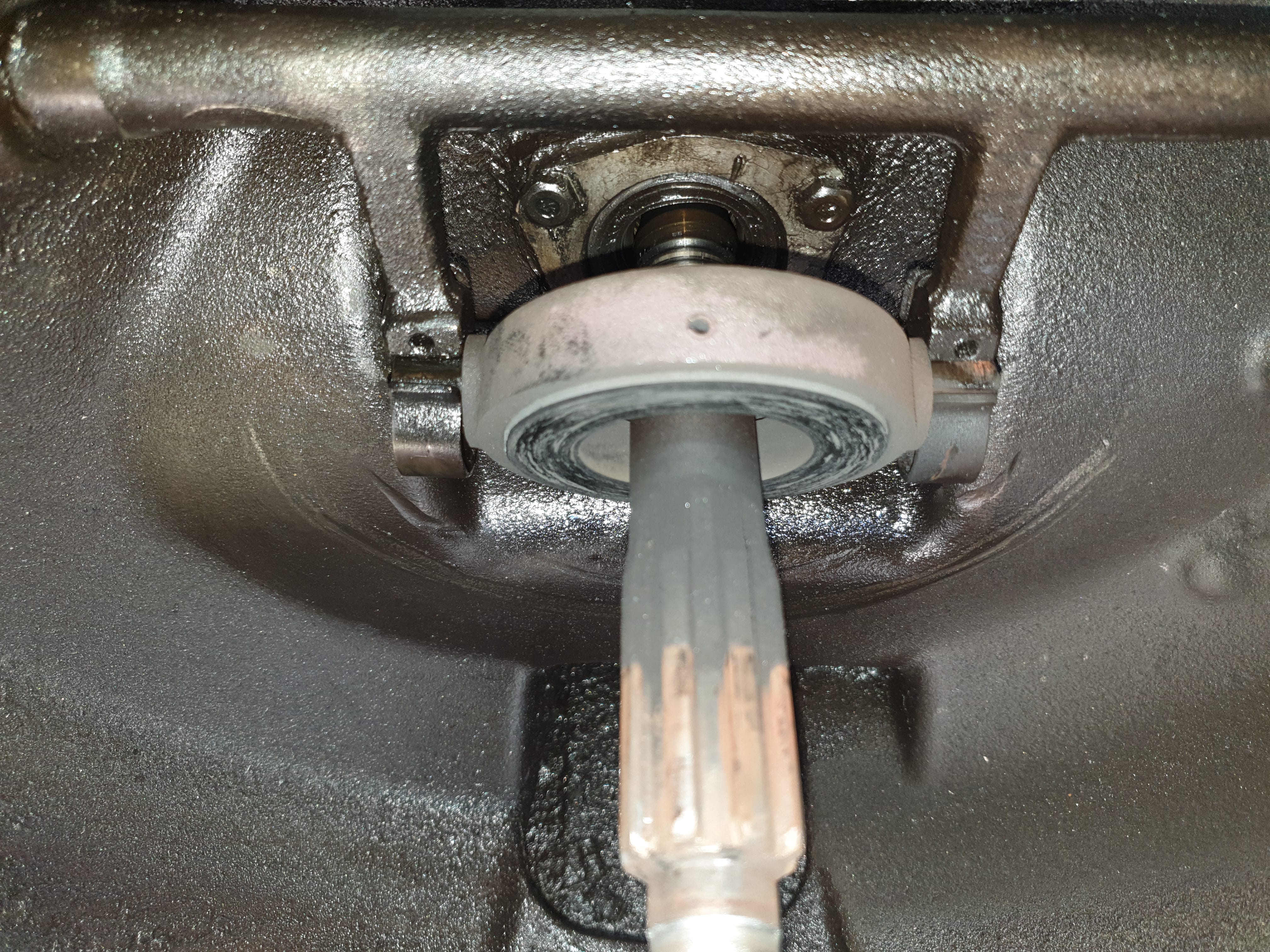

 Kat op het spek binden natuurlijk zo'n opmerking. Niet meer doen. Bij het optrekken na stilstand kon ik plotseling niet meer ontkoppelen. Er hing wel een vreemde lucht in de bus die dag (schurende brandlucht) en bij het optrekken in zijn 1 schokte de bus al enkele maanden serieus. Vandaag heb ik de motor verwijderd. Ik heb enkele vragen (zie foto's):
1. de busjes op de drukgroep zijn gedeeltelijk weggesleten en ook op de binnenkant van de versnellingsbak zijn slijtsporen zichtbaar. Wat is hier misgegaan?
2. op een van de foto is zichtbaar dat er een veer uit de koppelingsplaat is geraakt. Deze lag onder de versnellingsbak. Hoe kan dit zijn ontstaan?
3. is het druklager nog bruikbaar of te veel weggesleten? Hij zit er pas een km of 10.000 in.
4. ik heb een nieuwe koppelingsplaat en drukgroep gekocht. Moet ik alleen die 6 boutjes op de drukgroep losdraaien en alles vervangen of komt er meer (nauwkeurigheid) bij kijken bij dit klusje?
