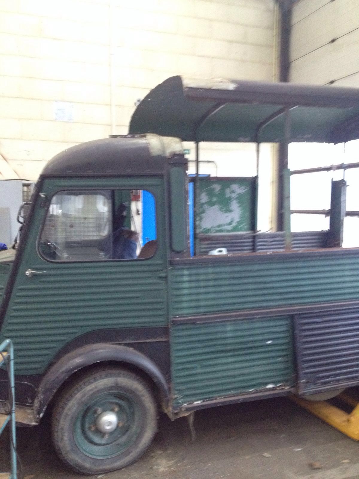

Gusz: trots bezitter van een betaillere de paardenwagen indenor diesel uit 1978
Achteraf stom dat ik deze heb gekocht en niet een oude magasin, winkelwagen en dan zelf verhogen want paarden plassen alles kapot :-)
Kortom veel laswerk en te weinig tijd.
7 jaar verder en na lang klussen is de HY bijna klaar om officieel te importeren, dus gaat HY volgende week naar de RDW om in te voeren.
De keuring had ik er bij gevraagd maar ben er nu achter dat de ruitenwissermoter kapot is dus dat moet ik nog ff doen.
Zodra hij rollend is ga ik de buitenkant aanpakken.

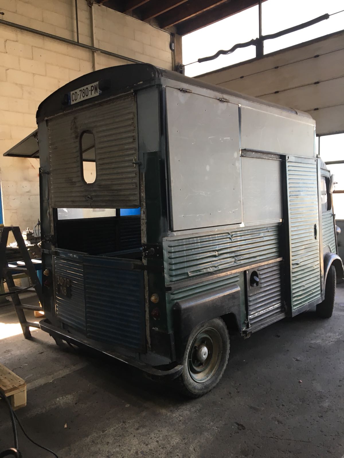

het vervolg
nu de buitenkant
nu de buitenkant

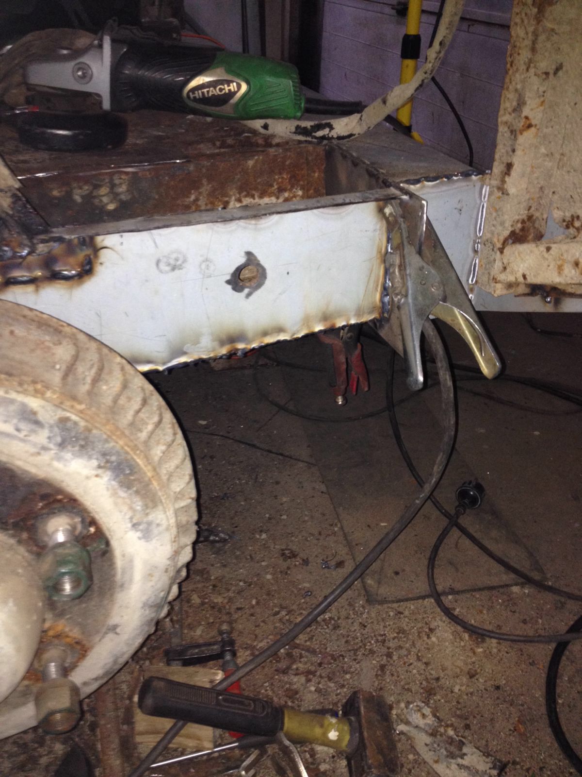

ik ga ze zoeken
achterbalk
achterbalk
hoekjes
hoekjes
koppensneller
koppensneller

Hoi Gusz, mooi gedaan allemaal.
Een hoop werk geweest denk ik. Maar troost, ook zonder paarden pies kan een HY aardig rotten is mijn ervaring. En dan was de mijne nog in een redelijk goede staat.

Je hebt er al veel werk aan gehad! De ophoging is een fikse klus. Klopt het dat je nu een vast deel hebt tussen se onderdeurtjes en achterklep?
Gusz
Berichten: 10
Lid geworden op: wo mar 04, 2015 11:17 pm
Locatie: Rotterdam
Re: Gusz HY 1978 Betaillere
Bericht door Gusz »
Stephan schreef:Je hebt er al veel werk aan gehad! De ophoging is een fikse klus. Klopt het dat je nu een vast deel hebt tussen se onderdeurtjes en achterklep?
Boven de deurtjes is onderaan de achterklep verlengd, met passende nieuwe versterkte veren. Dus bij open een breder afdakje
