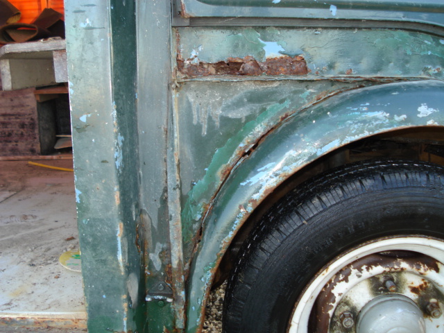

En ja, zo zag Pino er ook wel een beetje uit, beetje roest. Maar wat een aparte velgen!!! Is daar meer over te vertellen?! Aangezien het halve forum op zoek is naar alternatieve velgen.... :)
Re: Spatborden
HY_Pino schreef:Maar wat een aparte velgen!!! Is daar meer over te vertellen?! Aangezien het halve forum op zoek is naar alternatieve velgen.... :)
(offtopic)
Wat is er bijzonder aan die velgen, behalve dat er roest op zit en er zo te zien een wielmoer mist? Zien er toch uit als normale velgen, zegt mijn semi-kenner-oog ;)

LEiPiE schreef: Wat is er bijzonder aan die velgen, behalve dat er roest op zit en er zo te zien een wielmoer mist? Zien er toch uit als normale velgen, zegt mijn semi-kenner-oog ;)
Ha, verkeerd gezien! Zag die vlekken rond de wielmoeren aan voor diepteverschillen, inderdaad dus doodnormale HY-velgen, sorry, mijn fout :)

dacht al er zitten toch de standaard hy banden op :(
