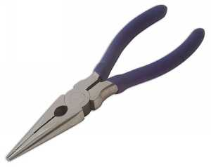

Gert, in tegenstelling tot jouw systeem heb ik de rubberringen eerst aan het jute matje vastgemaakt en daarna met een zgn. punttang of telefoontang (zie foto) de haakjes aan de andere kant van de ring, aan de onderkant van het buizenframe in de gaatjes gestoken. Het is een handigheid die je snel onder de knie hebt. Door de tang kun je goed kracht zetten zonder je vingers op te offeren. (bij het natellen bleken er nog 10 vingers over te zijn, dit was bij mij ook de beginsituatie!)
Ik ben begonnen met de jutemat eerst aan de vier hoeken op te spannen zodat deze op zijn plaats bleef. Daarna steeds een ring midden tussen de vorige opspannen, maar wel eerst één kant van het jute, zodat ik alleen bij de tweede kant de grootste spaningen moet overwinnen. Door steeds de volgende ring in het midden van het vlak te plaatsten verdeel je ook mooi de spanning en heb je misschien alleen een beetje moeite bij de laatste 3-4 ringen. Bij mijn stoelen was het spannen van de ringen in één stoelvlak een questie van een half uur. Ook zijn er geen rubberringen gesneuveld. (Ik neem aan dat Gert nieuwe ringen heeft gebruikt)
Re: Stoelen
Idem, ook aan de jutezijde begonnen, je schuift de rubbers dan zo op zijn plaats met een tang.
