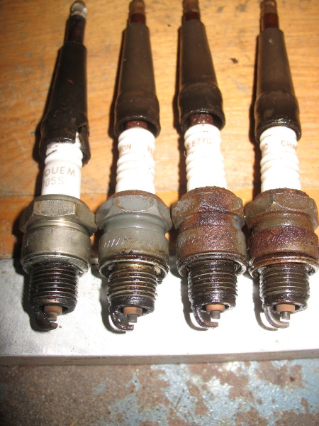

De bougies even schoongemaakt en getest. In ieder geval de topjes zijn lichtbruin, dus de verbranding is ok. Gezien de zwarte randen verwacht ik wel wat olie verbruik. Gelukkig draaien de bougies soepel weer de kop in. De voorste ging er zeer moeizaam uit, dus een kapot schroefdraad was ook mogelijk geweest.

- de bougies; de roestige zaten voorin en hebben een 2x zo grote puntenafstand.
- IMG_4529_1.JPG (98.85 KiB) 24025 keer bekeken

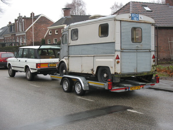

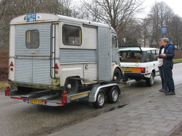

- op de aanhanger, afgelopen woensdag
- IMG_4515_1.JPG (105.05 KiB) 24025 keer bekeken
- andere kant; nu rijdt ie zelf gelukkig
