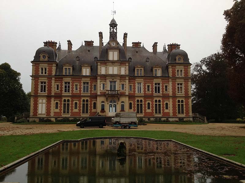

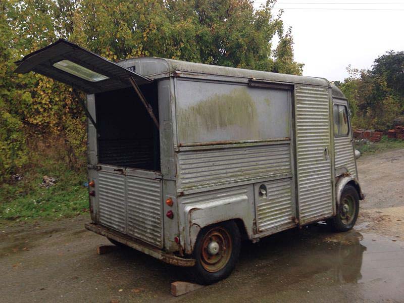

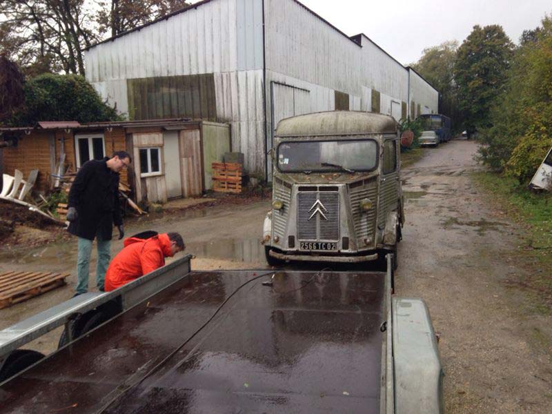

Afgelopen donderdag heb ik de HY uit Frankrijk opgehaald.
Hij paste echt maar net op de aanhanger.
Het dek van de aanhanger was 190 x 400 cm.
Hieronder een aantal foto van van het ophalen.
Een leuk kasteel in de buurt.

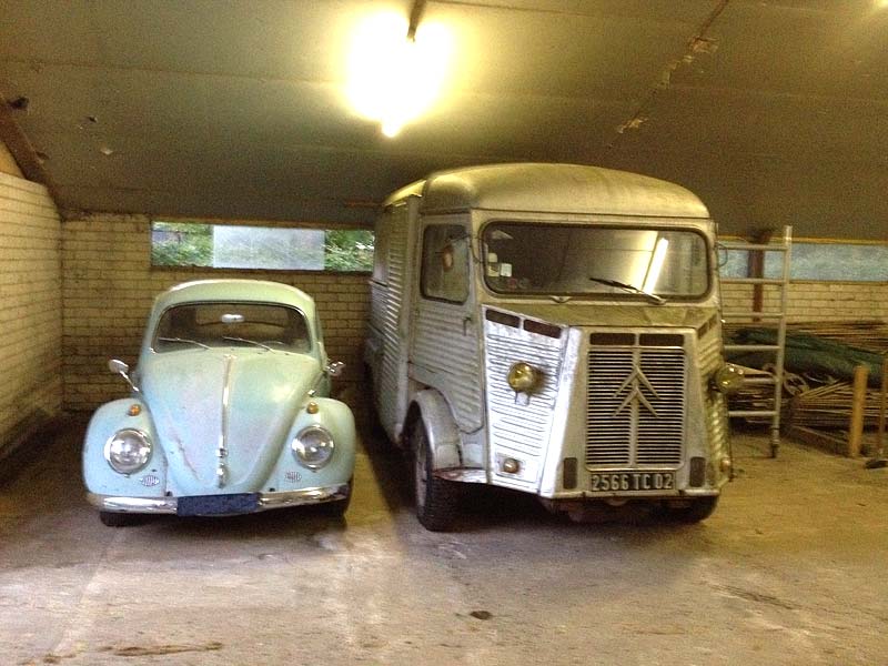

En zijn nieuwe plekje (naast mijn VW kever uit 1961):
