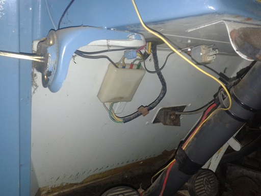

Een paar dagen geleden bij Aad geweest en de startmotor en 123 ontsteking plus alle toebehoren opgehaald.
Alles geplaatst maar voor de 123 nog even met Aad gebeld :wink: Dat is nu opgelost.
Alleen hij doet niets meer wil niet starten (wel handmatig draait de startmotor wel rond) geen stroom bij het contact en bobine of wat dan ook, voor het afstellen van de 123 had ik ook al geen stroom.
Heb toen op advies van Aad rechtstreeks een verbinding met de bobine gemaakt en goed afgesteld dat is nu gelukt.
Ik heb verder nog niets aan de Hy veranderd of gemaakt dit is eigenlijk de eerste klus en gelijk al een probleem :oops: ik zou niet weten wat ik vergeten zou zijn maar dat is makkelijk zeggen met MS als vriend :| heb alleen de 2de accu er uitgehaald maar die is geschakeld door een scheidingsrelais heb ik mij door iemand van hier laten vertellen.
Aad zij zou een zekering kunnen zijn ik heb wel een kastje onder het dashboard zien zitten :roll:
Ook heeft hij mij verteld hem wel te kunnen starten door rechtstreeks een verbinding met de accu en bobine te maken en dan handmatig starten, maar daar heb ik mijn probleem niet mee opgelost. :cry:

Zekeringskastje??
Zekeringskastje??
Re: Hy hier ben ik
Die laatste foto is inderdaad zekeringkastje. Even kapje eraf en zekeringen controleren.
Het kan ook voorkomen dat er corossie op co tacten zit.
Re: Hy hier ben ik
Heb je een multimeter? Meet je 12v op de bobine? Meet je spanning bij je verdeler?

Re: Hy hier ben ik
Bericht door D&D »
@ghys voordat ik de boel heb geinstaleerd heeft hij het gewoon gedaan met de oude startknop, ronddraaien bedoel ik dan niet aanslaan.
@Ree heb een multimeter
Maar op de bobine zal ik wel niets kunnen meten omdat de plus via het contact naar de bobine loopt, en ik heb geen stroom op het dashboard. :|
Van waar loopt de plus naar het contact dan?? misschien ben ik een draad vergeten :cry:
