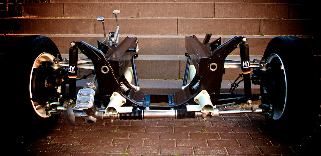

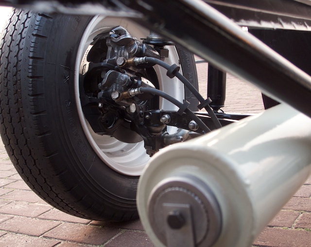

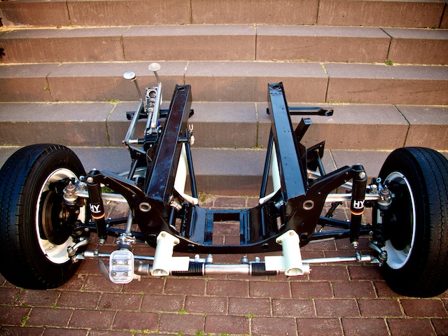

Vers van de pers. Volgende foto serie met de schijfremmen.... zie verderop.

rodeHY
- Berichten: 311
- Locatie: Terherne
Re: Website vandaag online www.hyconversions.nl
Prachtig! Welke conversie zien we hier?
Gewèldig om te zien; bijna in nieuwstaat ! Neem aan dat die tie-rips om de stofhoezen van de stuur-as nog vervangen worden/zijn door stalen bandjes ? Anders komt 'ie (normaliter tenminste) niet door de APK ...
Kan overigens ook niet meteen "enige conversie" herkennen ... (behalve misschien die schokbrekers met jullie eigen logo erop ... )

ELCamión
- Berichten: 56
- Lid geworden op: ma sep 13, 2010 7:38 pm
- Locatie: Den Haag
Idd nog weinig conversie hier te ontdekken maar volgende week komen de nieuwe lagerhuizen met de schijfremmen conversie erop. Foto's volgen....
Ohja alles wat zilver kleur is verzinkt of is aluminium.

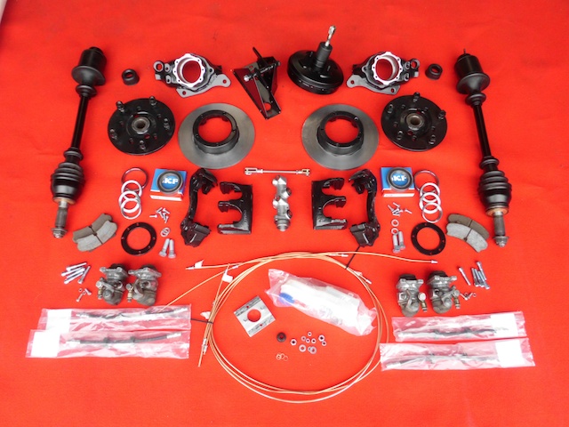

Alle schijfrem conversie onderdelen op een rij.

Ik weet niet wie van jullie wel eens een voorwiellagerhuis in zijn handen heeft gehad,....? Dat zijn best wel behoorlijke zware en zeker geen kleine dingen. Het grappige is als je naar deze foto kijkt, lijken ze hier weg te vallen tegen alles.

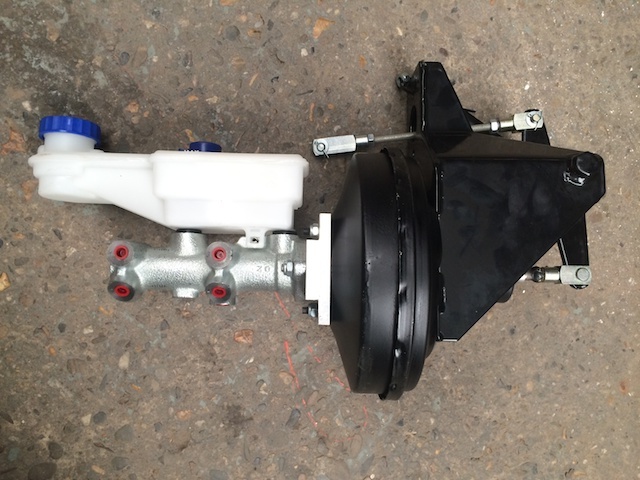

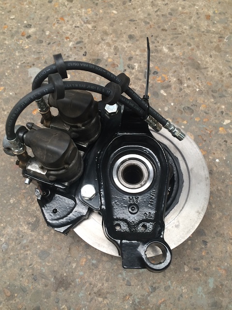

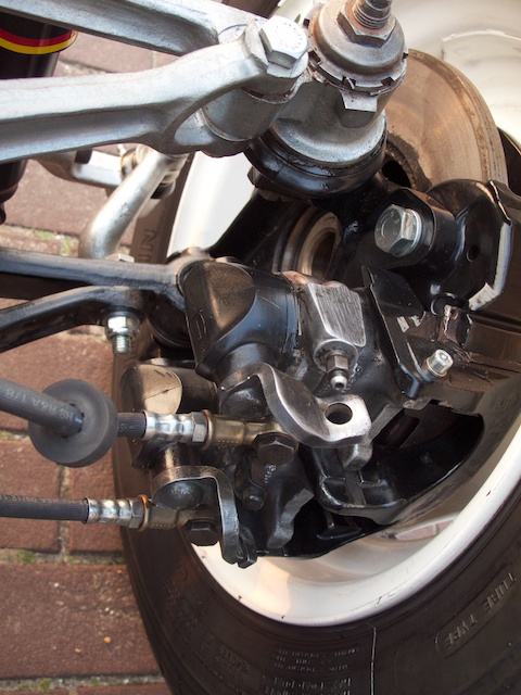

Schijfremmen als kant en klare set.

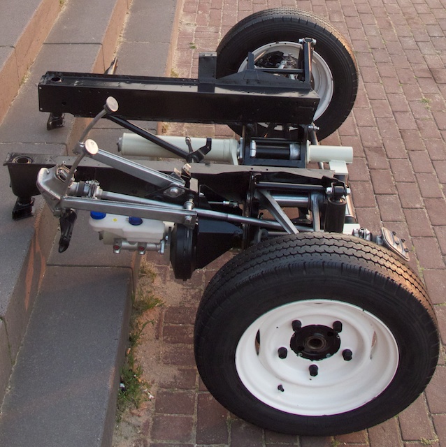

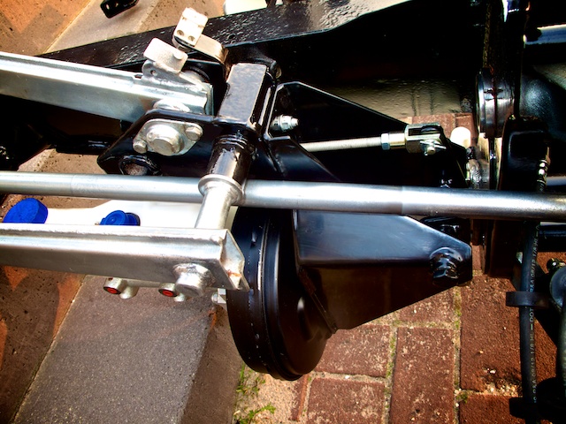

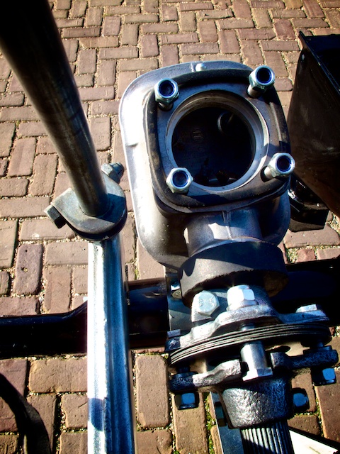

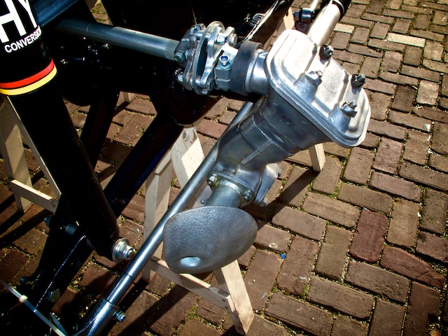

Zoals beloofd....bijna klaar voor de CitroMobile 2014
- Back (2).jpg (215.88 KiB) 49728 keer bekeken
- Back top.jpg (166.66 KiB) 49728 keer bekeken
- L side.jpg (170.06 KiB) 49728 keer bekeken
- Brake booster.jpg (152.87 KiB) 49728 keer bekeken
- Brakes close.jpg (131.76 KiB) 49728 keer bekeken
- Front close.jpg (118.51 KiB) 49728 keer bekeken
