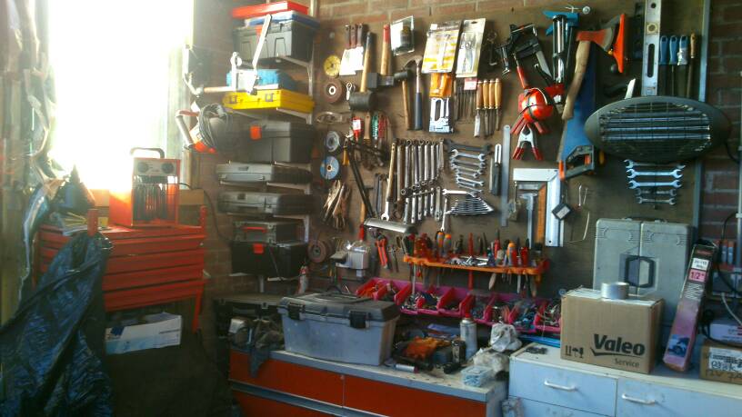

Re: MurpHY's zuigerveerwissel
Rechts de terrasverwarming die niet echt veel hielp, links een nieuwe werkplaatskachel (aanbieding gamma :-) )
Gisteren onderkant gedaan: carter en uitlaat en bovenop de "nieuwe" draadeinden. Vandaag de aanhangsels en de koeling....
