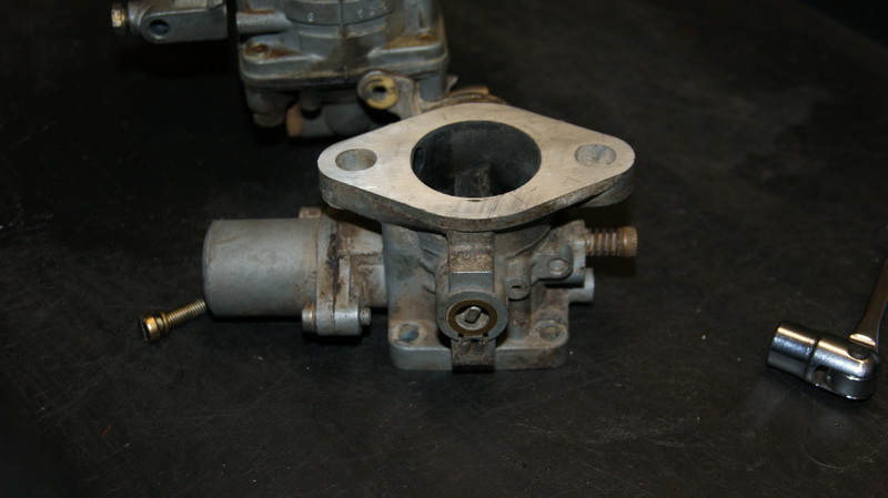

Ik heb vorig een begrenzer uit elkaar gehaald omdat ik wilde weten hoe dit werkt. ik heb ook van alles foto's gemaakt en het ding ook nog gemodificeerd om te kijken hoe het werkt. Deze zit nu op mijn bus en eerst was er geen verschil te merken. Naderhand bedacht ik mij dat ik ook een 123 ign. heb gemonteerd en daar zit een elektronische begrenzer in. Kon dus niet werken. Ik zal er eens een artikel in het TUB journaal aan weiden.
- 2013-04-035.jpg (120.04 KiB) 44716 keer bekeken

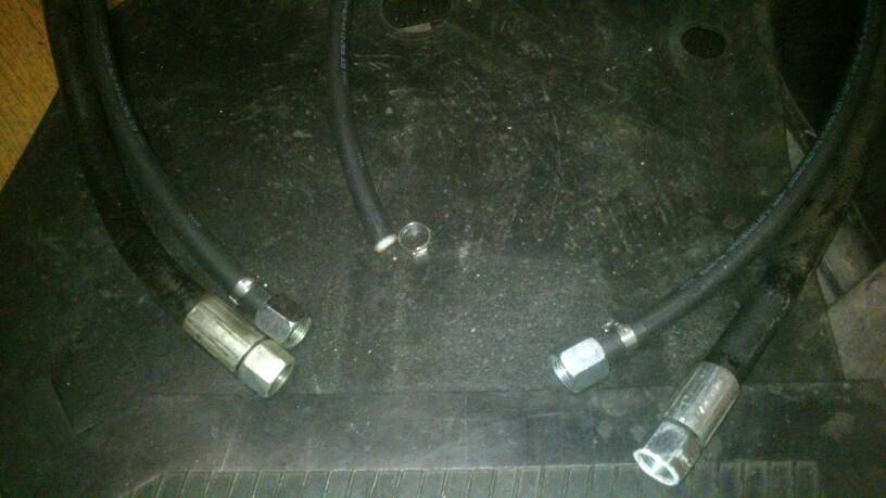

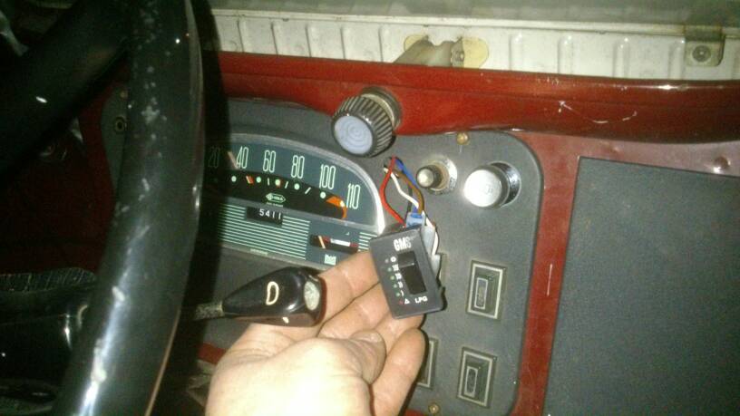

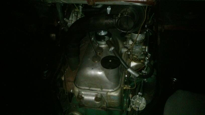

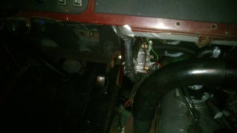

Even wat plaatjes tussendoor, vandaag alleen nieuwe gasslang gemonteerd. Zo'n nieuwe kunststof slang is de helft van de dikte van een rubberen. Alleen die klemmetjes zijn vaag. Afstelling nog niet aan toe gekomen, wel gereden en hij wil soms wel door en soms bokt ie aan het eind van de tweede versnelling
