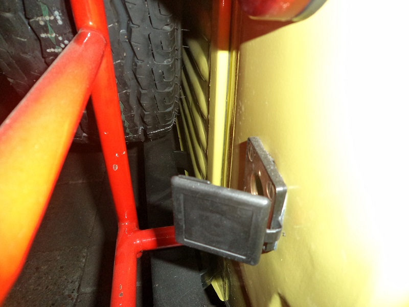

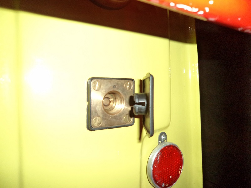

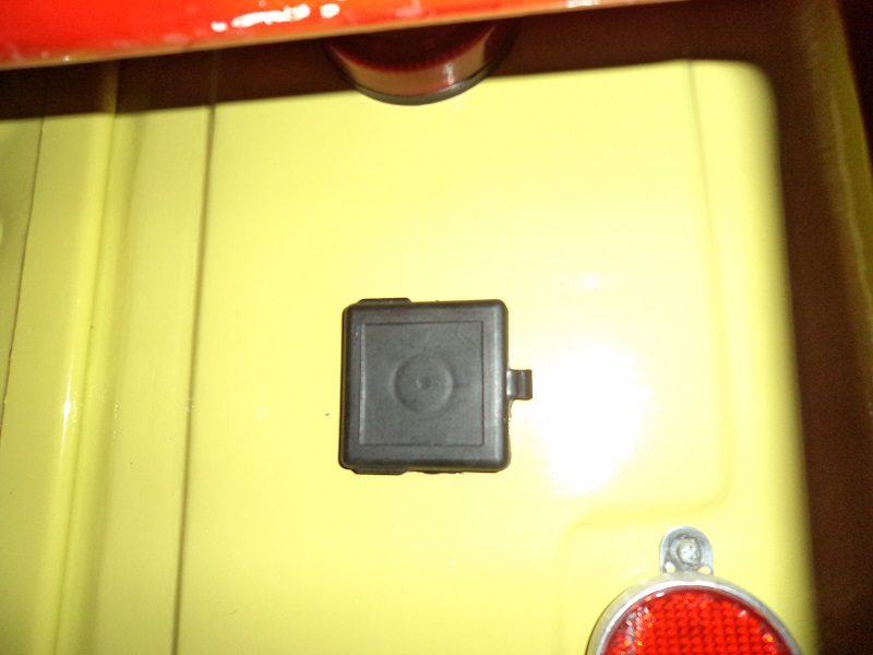

Daaruit krijg ik niet het idee dat de vulopening achteraan het voertuig moet zitten? Ik zou 'm het liefst zo dicht mogelijk bij de tank houden, zich maar ergens een eindje boven de kriksteun linksvoor zou mooi zijn.

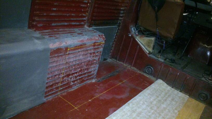

Alvast bed, betimmering en parket verwijderd. Tevens uitgetekend.... Het is eigenlijk wel een enorme tank. Dus daar komt de twijfel weer.

Leuke klus.
Is inderdaad een enorme tank. Voordeel is dat je straks minder vaak bij de pomp staat.
Aad had hem overdwars bij de achterdeurtjes. Niet handig als je weer hoop stenen te vervoeren hebt ;)
Mag je hem ook verzinken in de vloer?
Re: MurpHY krijgt LPG
Volgens mij mag dat op zichwel ja (zolang je aan de eisen voldoet, dus aan de onderkant niet uitsteken), maar ik denk dat dat het alleen maar compliceert kwa inbouwen. En ik vind het al zonde dat ik de zaag in de reservewielkast moet zetten. Overigens moet ik nog kijken of ik daadwerkelijk over de gele lijnen heen snij, of dat ik de hele kast verwijder, dat is wel handiger.

Ewald, zó maar een gedachte: wanneer je aan de binnenkant zo'n grote "hap" uit jouw reservewielkast wegsnijd, heeft dat dan geen invloed op de plaatselijke (constructie-)stijfheid van het geheel ? Betekent óók dat je alsdan, aan de "achterzijde" van de gastank, een nieuw "tussenwandje" moet construeren alsmede een nieuw stuk "bodemplaat" ... (èn dat de buitenklep van de reservewielruimte dan dus geen functie meer vervult ...)
Zie overigens bijgaand "pictures" hoe zo'n buiten-vulopening er uit kan zien.

Structureel heeft dat deel geen functie denk ik, een verlengde bus heeft daar over het algemeen ook geen verlengde kast voor zover ik weet.
Uit de resten van de donorbus is ook een stuk vloer gered, dat gaan we gebruiken om de vloer te construeren.
Kwa eindstuk denk ik dat dat gewoon de bestaande plaat voor het achterwiel wordt.
Kan alleen niet meer bij de krik denk ik, die moet een andere plek krijgen (of een andere krik natuurlijk).

Ik heb de vulaansluiting aan de rechter zijde achter, net na de wiel ronding. Is zonder problemen RDW goedgekeurd. Voordeel van een vulopening aan achterzijde, of achteraan aan een zijkant is dat je dan zowel links als rechts van de LPG pomp kan staan.
Vaak heb je de pomp alleen aan de rechterzijde staan, en dan scheelt het maneuvreren. :shock:
