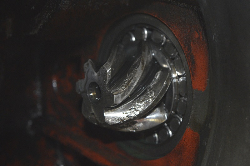

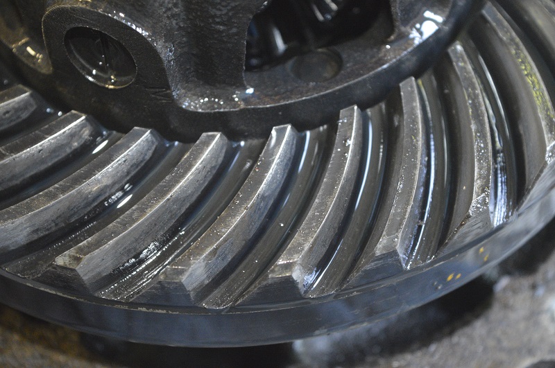

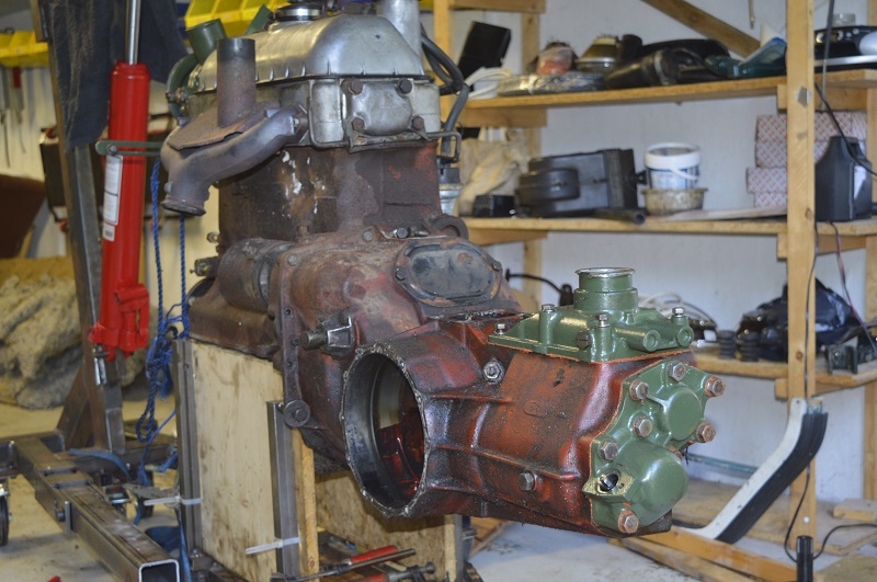

Zo, motor/vbak eruit. De bouten gingen met enige moeite toch los. Ik had nog een speciale verlengde sleutel 19. De bus opgekrikt, ondersteuning eronder en de bus weer laten zakken. Het plaatje waar de koppelingskabel aan is gemonteerd verwijderd alsmede de beide hoekstukjes waar de voorste motortraverse aan is bevestigd. Daarna de bus naar achteren gereden.
De Vbak gedemonteerd: differentieel eruit en duidelijke schade zichtbaar aan het pignontandwiel. Dit verklaart ook de verontreiniging van de olie. Hoewel deze niet magnetisch bleek... Differentieeltandwiel lijkt onbeschadigd. De vraag is hoe ik aan een ander (nieuw) setje kom......

Bij een zingende bak denk je gauw aan kroonwiel/ pignon.
omdat het allen in de 3de versnelling optrad leek het mij niet waarschijnlijk. Nu is mijn vraag waarom het geluid niet optreedt in de 1ste en 2de versnelling. Zou het te maken hebben met het feit dat in de 3de versnelling de torentandwielgroep wordt obver geslagen?

Nieuwe setjes bestaan helaas niet. Op zoek naar een goed gebruikt setje...
De clubs kunnen je verder helpen, maar op Marktplaats vind je ook wel eens een bak.
